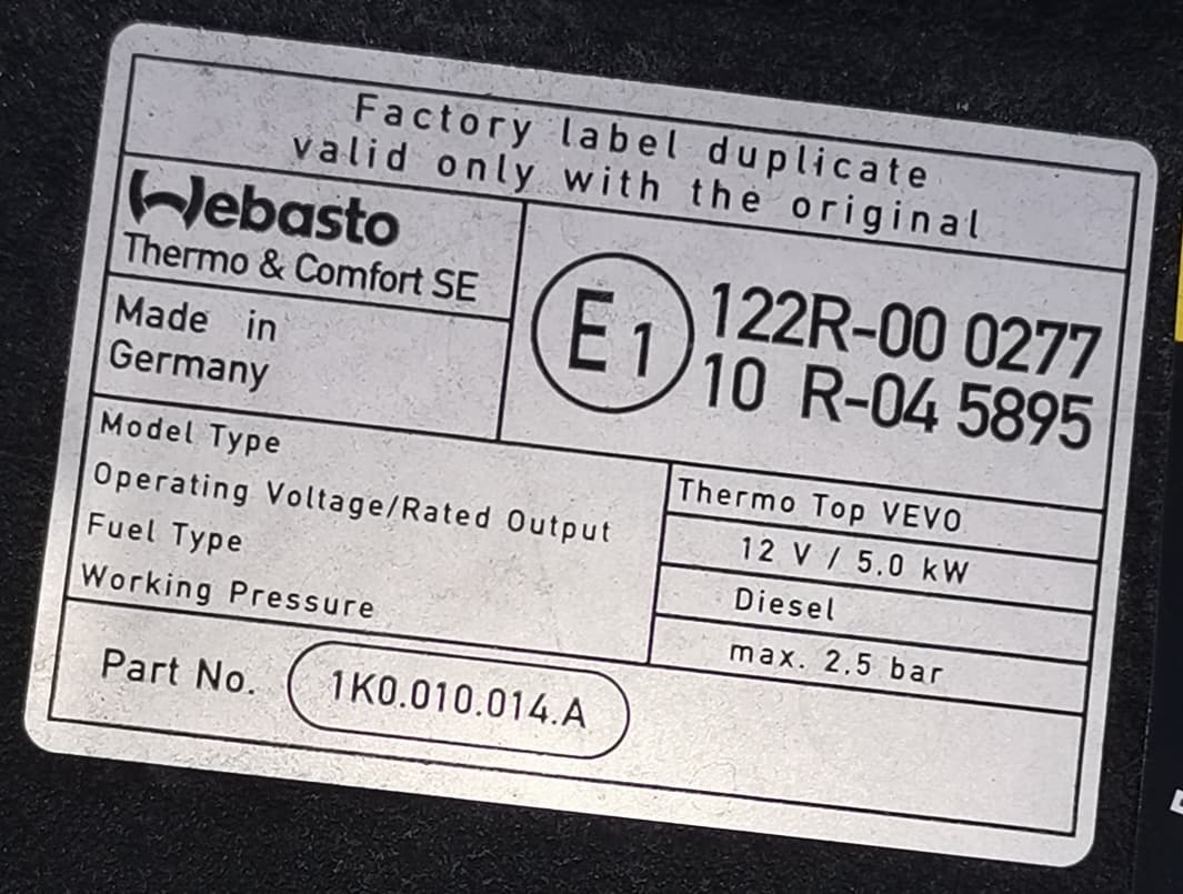

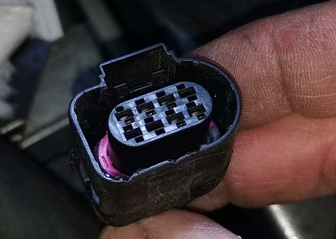

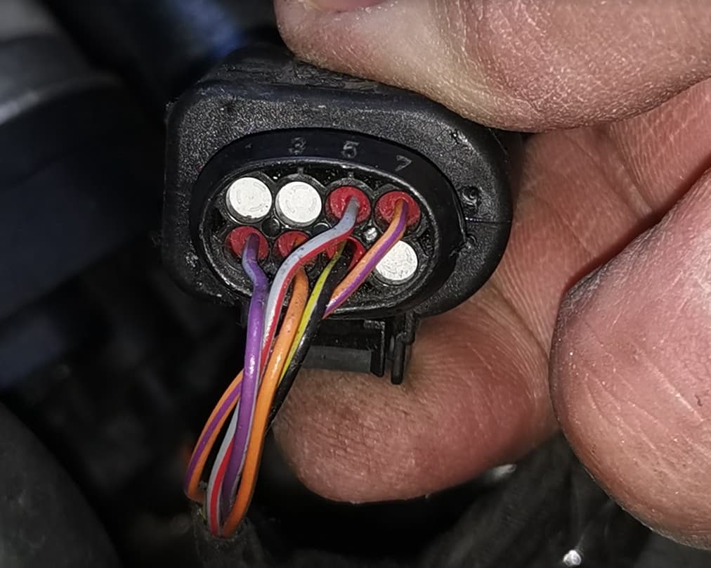

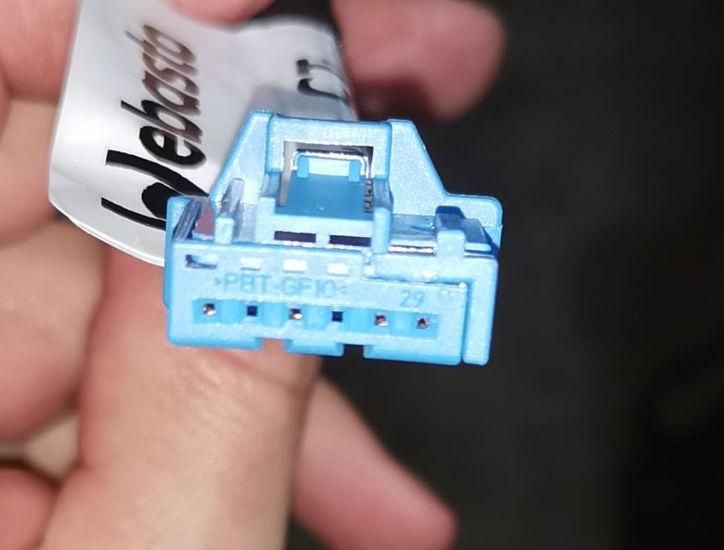

ich habe bei meinem Sharan (2.0 TDI mit 184PS 4Motion BJ 2018) vor, eine Thermocall Steuerung nachzurüsten. Hierfür wurde ein TC4 sowie das erwähnte Adapterkabel besorgt.
Beim heutigen Einbau stellte ich fest, dass die Stecker nicht zusammen passen (also vom Adapter zum Standheizung). Im Anhang finden sich Bilder davon sowie vom Typenschild meiner Heizung.Es ist eine Webasto Thermotop VEVO verbaut.
Ich freue mich über eure Ideen. Danke
