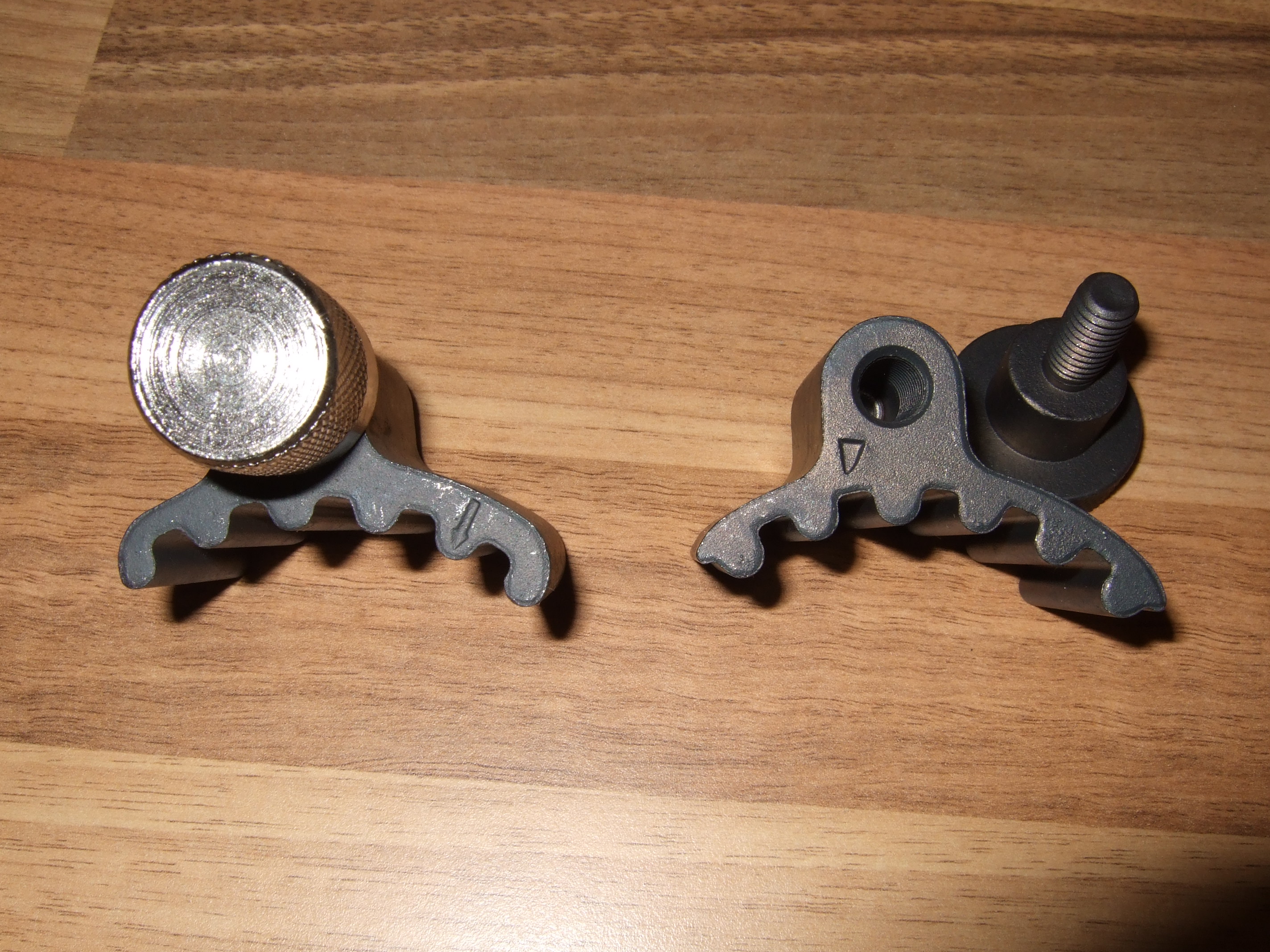

Passen bei dem Zahnriemenfixierwerkzeug die Pfeile?
Jemand hatte bei Amazon mal geschrieben dass die angeblich falsch sein sollen?

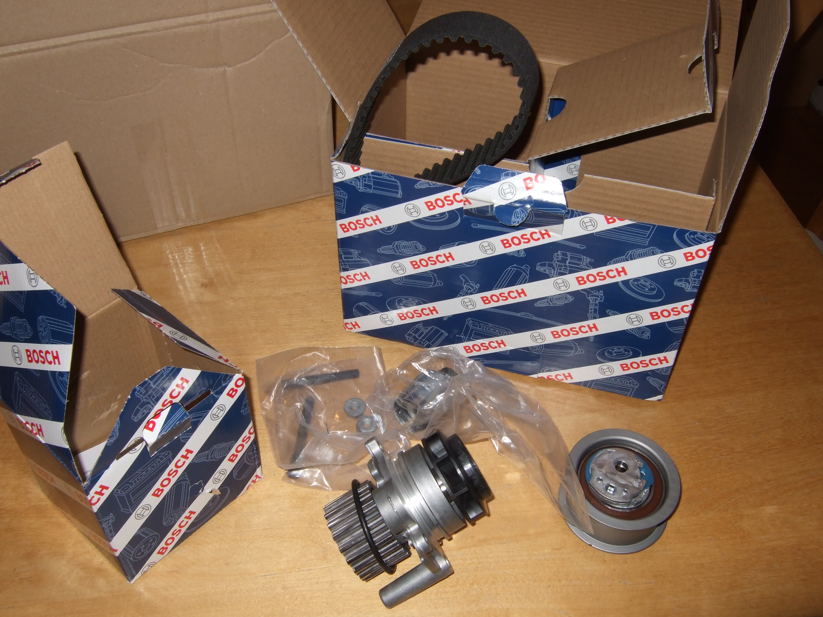

Das Zahnriemenseit von BOSCH sieht echt gut aus:

#35 Links ist für den BRT rechts für AUY.

ich hab einen AUY und das Werkzeug rechts im Bild mit Markierung in der 2. Kerbe links schaut richtig aus.
Da es 2 verschiedene Ausführungen gibt, wie schon geschrieben, würde, bzw. habe ich vor dem Zahnriemenwechsel das Werkzeug beim alten Zahnriemen vor der Abnahme probeweise angelegt um zu sehen ob es auch wirklich passt. Dann kann nichts schief gehen.
