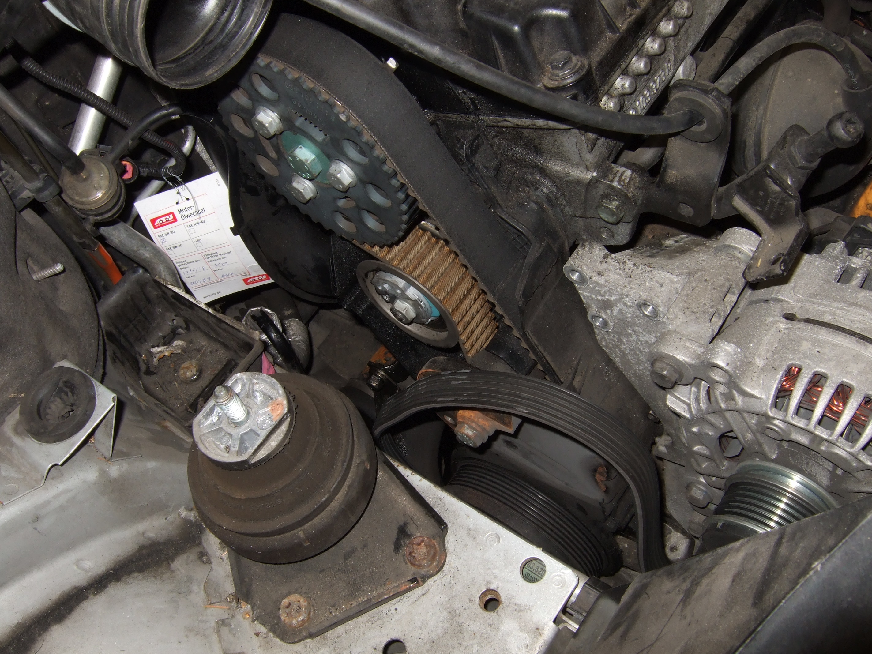

Läuft ganz gut, der Motorhalter und Keilrippenriemenspanner sind schon draußen.
Geschockt bin ich aber wie weit man den Motor nach unten ablassen muss um überall dran zu kommen.
Gibt es dafür ein Maß? Wie merkt man wenn man zu weit ist, bzw. was reißt als erstes ab?
Viele Grüße!
Marko
Guten Tag,
das ist richtig, man ist immer wieder schockiert wie eng alles gebaut ist und fragt sich ob das wirklich so richtig ist das man mit dem Werkzeug kaum dazu kommt.
Ich hab die Motorhalterung komplett abgeschraubt, dann hat man oben wieder etwas mehr Luft für die Spannrollenmontage etc.
Abgesenkt hab ich auch mit Bauchweh bezeuglich wie weit geht es… also max. 7…8cm hab ich mich getraut, mehr nicht und das ist hier eh schon recht viel.

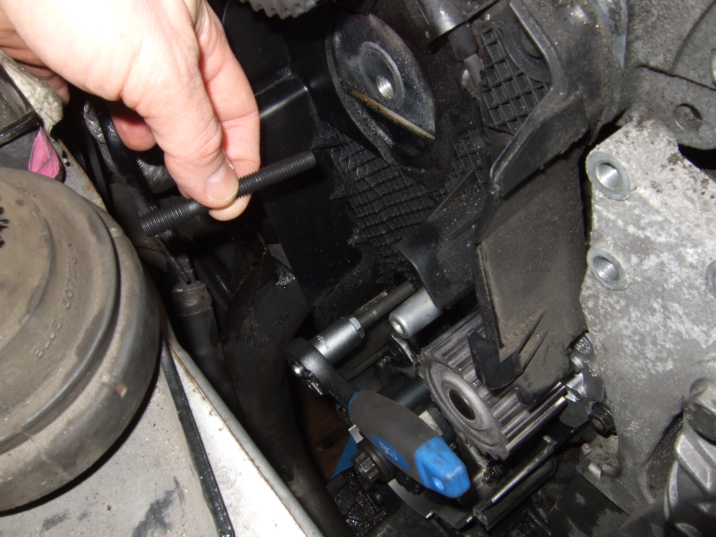

#46 ich hatte passendes Werkzeug gefunden:
insgesamt habe ich den Motor nicht mehr als 5 cm bewegt.
Ca. 3cm rauf und runter. Wichtig eigentlich nur für die Entnahme bzw. Wiedereinbau der Motorhalterung. An die restlichen Schrauben kommt man auch ohne Bewegung des Motors, etwas Gymnastik ist jedoch nicht zu vermeiden.

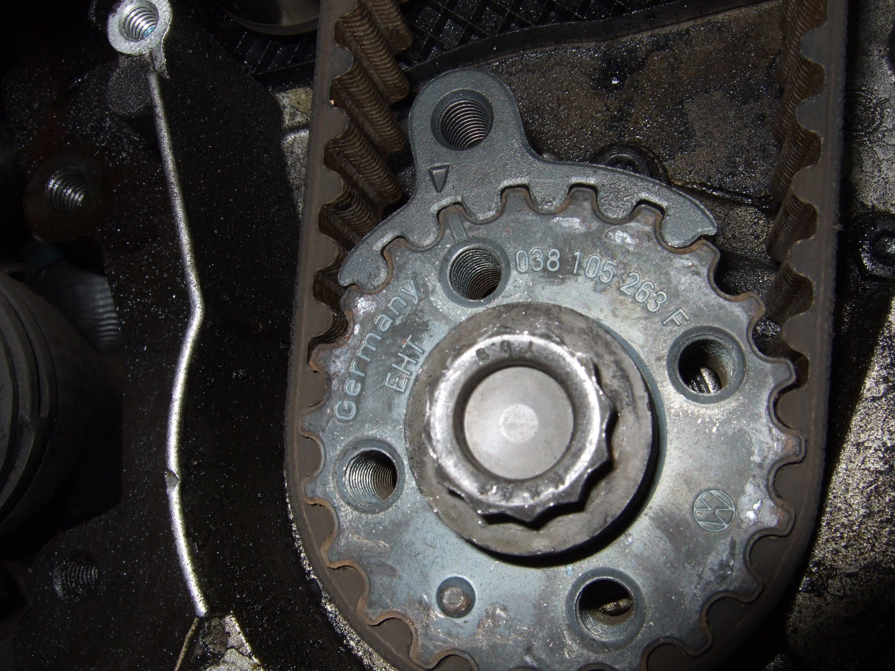

Fixiert ist das Teil:
Kurbelwelle:

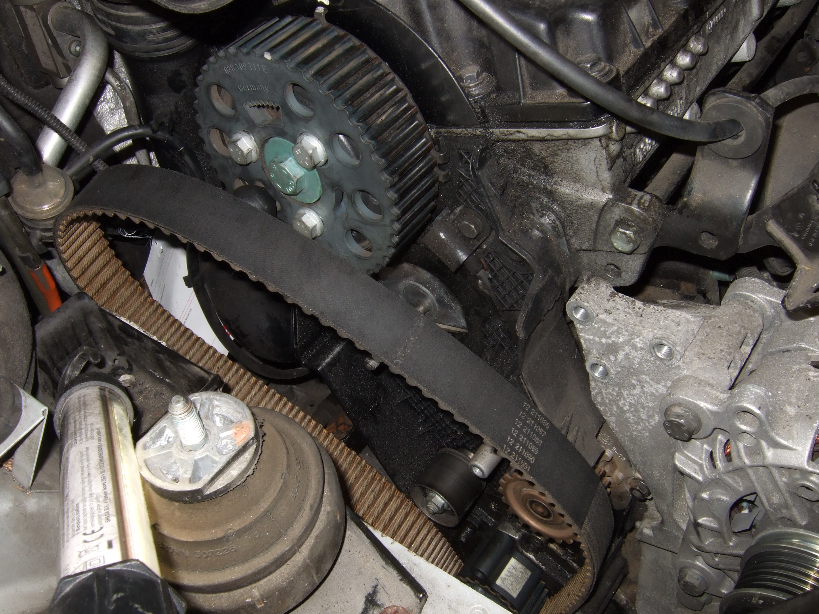

Nockelwelle:
Jetzt kommt der spaßige Teil mit dem Wasserpumpe ziehen und schnell tauschen. Mal schauen was das für eine Panscherei wird.

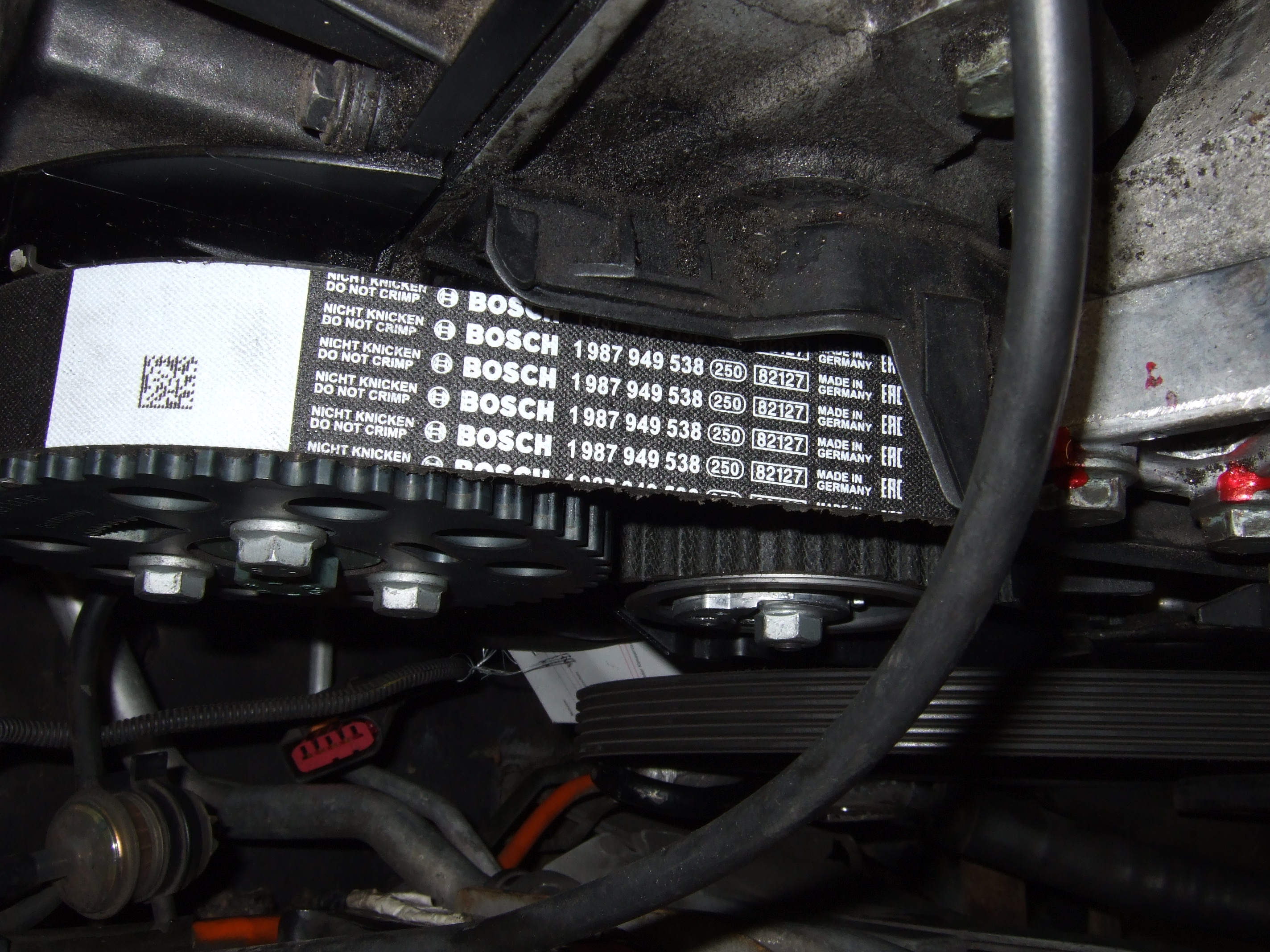

Alles drin und Motor schnurrt auch schon wieder
