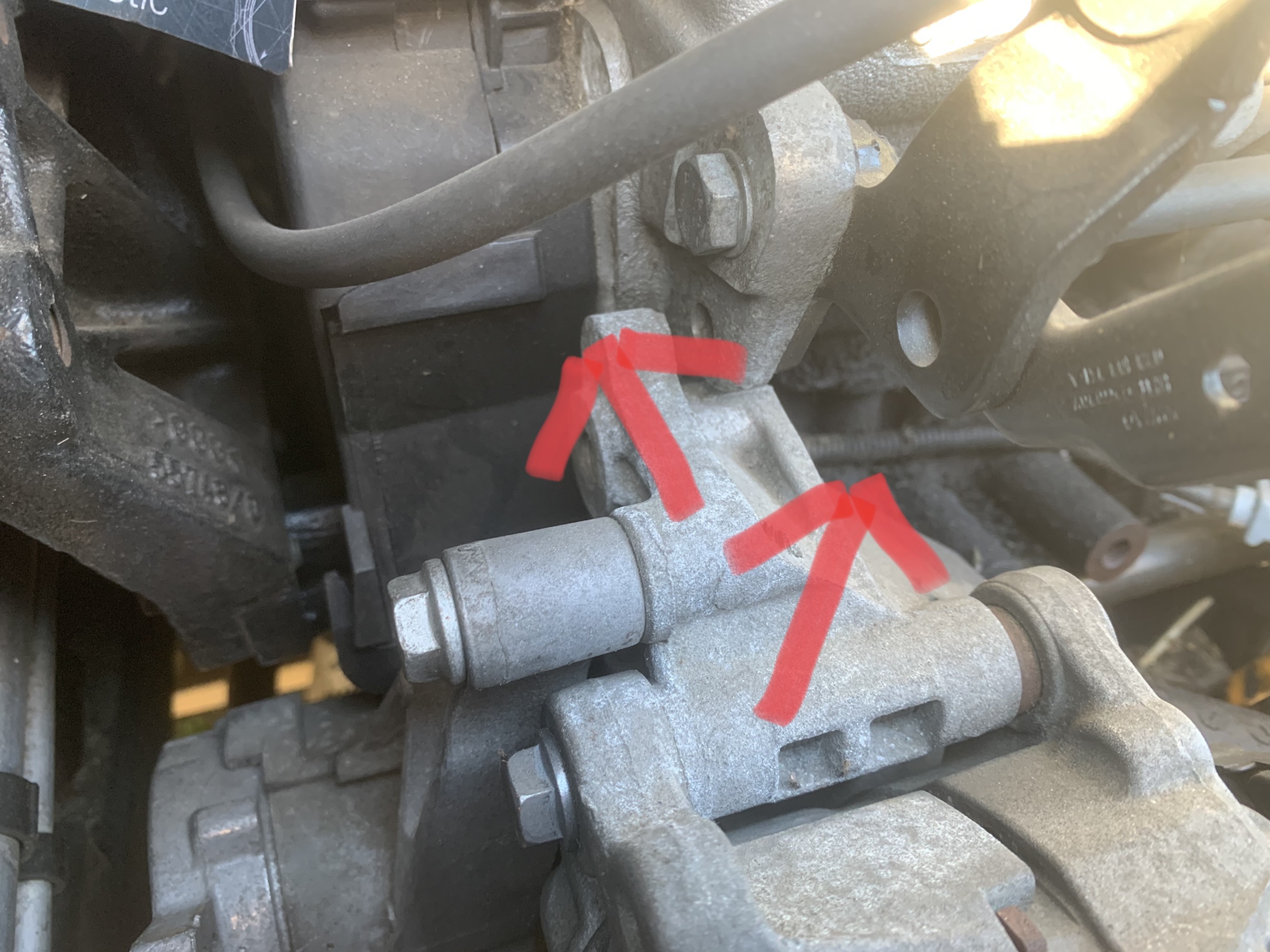

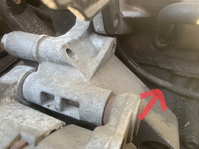

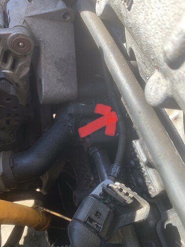

Nach dem, was ich beim Querlesen im Netz rausgefunden habe, müsste das das Kabel vom Nockenwellensensor sein.
Und am Ende vom Kabel sollte ein Sensor sitzen:

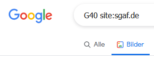

Gezielt Bilder suchen geht auch, da scheint bei den Treffern etwas dabei zu sein:
Kann ich mir das zutrauen? Den Sensor selbst zu wechseln?
- Ja klar.
- Besser nicht.

Wieso eigentlich G40?
Und wozu suchst du danach?

Der sitzt dort bei allen PD Motoren
