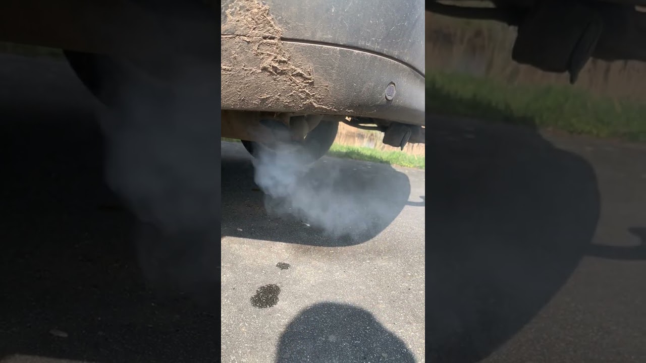

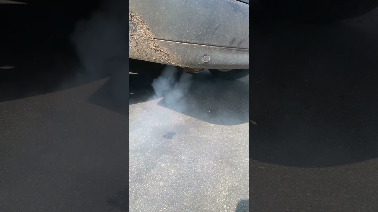

Gestern abend musste ich dann erstmals wieder unter Last fahren (Anhänger dran), diesmal ging die Temperatur deutlich über die 90° (zuletzt nichtmal über 60°), aber keine Warnungen. Heute dann beim Starten nach 200 m die Warnung bzgl. Kühlwasser. Angehalten, Temperatur laut Anzeige Climatronic bei 22°. Das Küchentuch unter dem Deckel des Behälters war triefnass und sehr deutlich rosa. Ich habe dann Wasser aufgefüllt, bin weitere ca. 500 m gefahren und sah zum ersten Mal im Rückspiegel „Rauch“. Erstmal abgestellt, nach einer halben Stunde neu gestartet … null Qualm. Wieder ein paar Minuten gewartet, neu gestartet dann plötzlich wieder Qualm. (siehe Videos)
Also definitiv ZKD? Nix mit Wasserpumpe, defektem Ausgleichsbehälter?
Ich blicke einfach nicht mehr durch. Ich war vorhin in einer anderen Werkstatt und habe den Wagen dort vorgestellt. Dort war man der Meinung, dass es nicht die ZKD sei, sondern die Pumpe-Düsen-Elemente. Der Mechaniker stellte diese Diagnose nur durch den Qualm und den Geruch, da angeblich Diesel verbrannt würde. Ist jetzt das erste Mal, dass ich davon höre oder lese und es erschlägt mich momentan (weil völlig neu). Zumal das dann wohl der wirtschaftliche Totalschaden für den Wagen wäre und mir „Corona“ sowieso wirtschaftlich erstmal das Genick gebrochen hat. Zum Neustart echt ungünstig.

Falls das noch wichtig ist: Auf der Rückfahrt (ca. 12 km) wurde es immer schlimmer mit der Qualm-Entwicklung. Auf dem Weg habe ich angehalten und gleichzeitig (lag auf dem Weg) Einkäufe erledigt, den Motor abkühlen lassen. Erstmals ging der Wagen beim Neustarten nicht sofort an, ich musste erst einige Male drehen lassen und aufs Gaspedal drücken, bis er doch endlich ansprang. Vorher und danach lief der Motor nach meiner Laien-Meinung sehr rund und so wie immer.
Dann ging es eher um unvollständig verbrannten Diesel. Das kommt dann am Auspuff als Dieseldampf raus mit dem dazugehörigen Geruch.

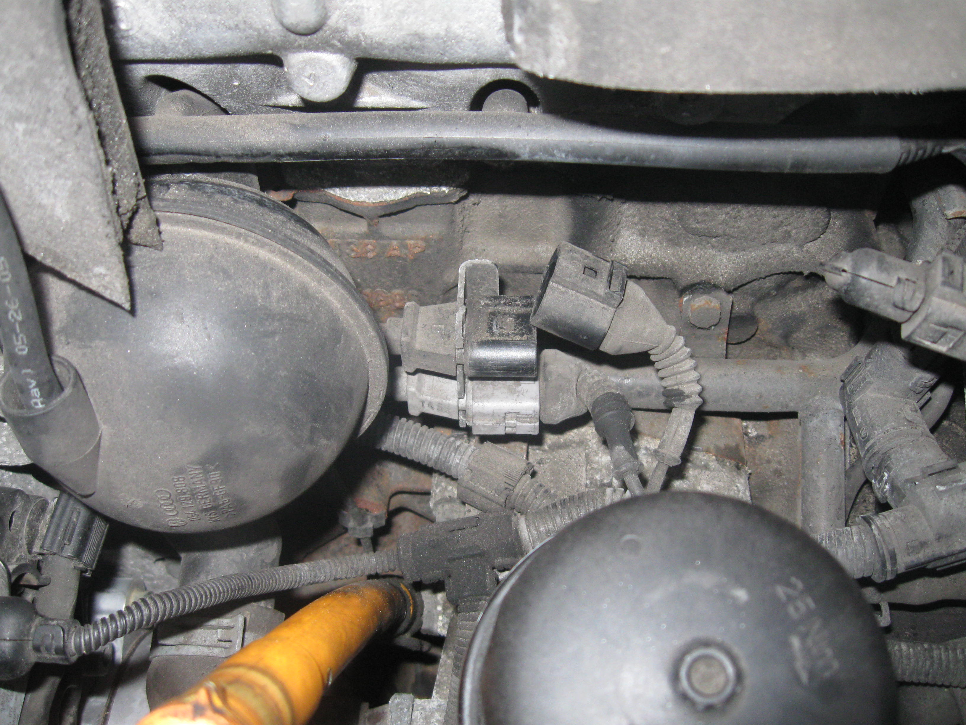

Ich glaub, ich hab die Position auch schon gefunden, aber noch keinen Schimmer, wie ich mit meinen unlegalen Händen da dran kommen soll.
Ist das beim BRT ähnlich wie beim AUY?
https://www.sgaf.de/search?q=G28
https://www.sgaf.de/search?q=G40
Mache morgen mal ein Foto, wo ich ihn vermute. Momentan lade ich die Batterie. Scheint da „zwischen“ dem Zahnriemen zu sein. Links am Block, wenn ich vor dem Wagen stehe.
