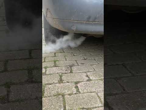

Mir fiel dann übrigens ein, dass ich zuletzt mit meinem Kinder-OBD-Diagnoseteil die alten Fehler gelöscht hatte. Ich dachte also, lass mal den Wagen laufen (im Stand) und führe dann später nochmal einen Scan durch. Der Wagen stand ein paar Tage (nicht gestartet) und sprang erst wieder schlecht an. Dann im Leerlauf bildete sich schnell wieder starker Qualm, meiner Meinung nach weisser Qualm. (siehe Video) Während ich neben dem Wagen stand, knackt es sehr deutlich unter dem Wagen zwei Mal. Als Angsthase hab ich sofort den Motor ausgestellt, richtig warm konnte er nicht werden.

Obwohl der vorhin so ein komisches Knacken zeigte im Leerlauf? Würde es irgendwo unter dem Auto mittig verorten.
Wie lange/weit sollte ich fahren? ( der qualmt wie Sau)
Wie definierst du komisch? Zum lachen?
Das hat ausser dir niemand gehört.
Was soll man mit dieser Aussage anfangen?
Einfach fahren. Nimm einen Feuerlöscher mit wenn dich das sicherer macht.
Soweit fahren bis Fehlereinträge kommen…am besten auch mal ein mobiles Gerät besorgen für eine mögliche Logfahrt
