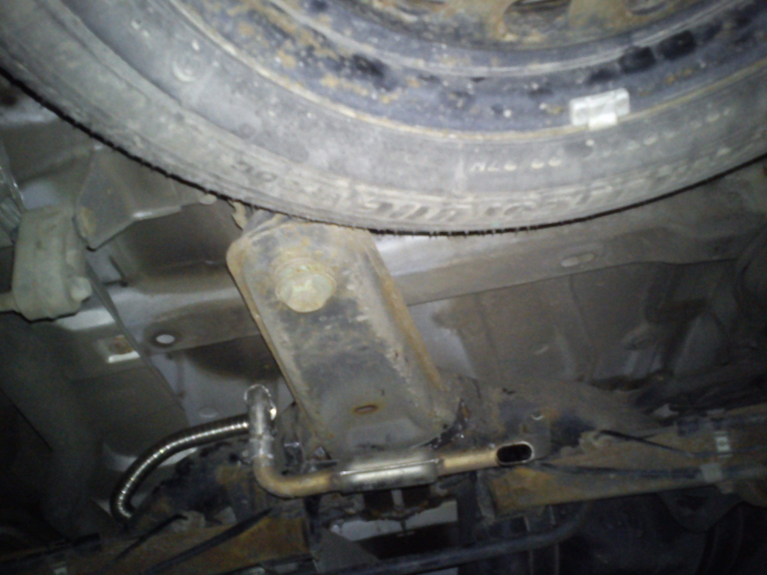

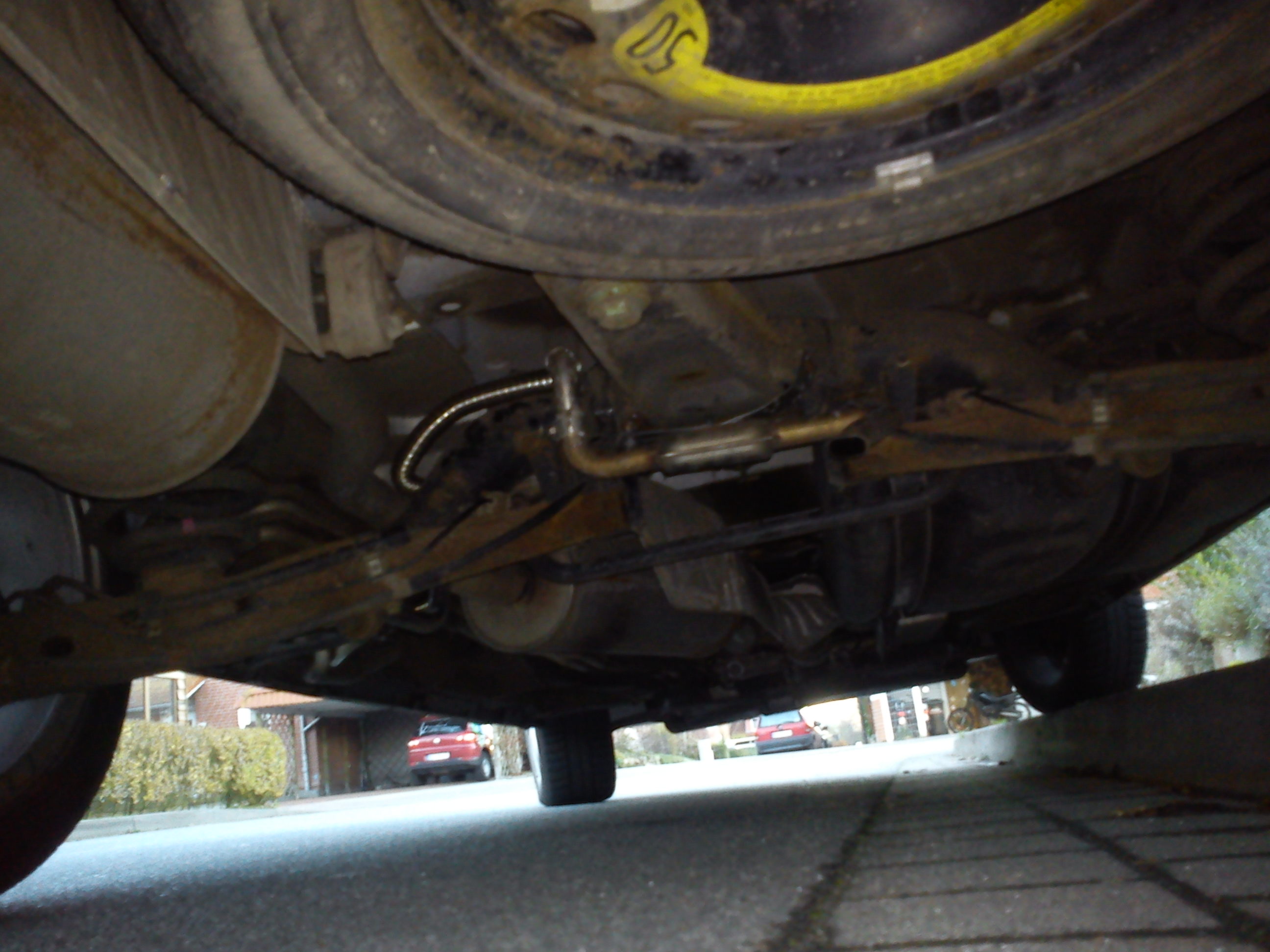

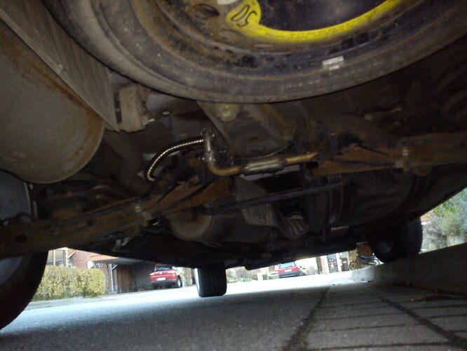

Hier zwei Fotos die ich soeben gemacht habe.
Ich hoffe man kann den Zuheizer erkennen …?!
Habe den Wagen und den Zuheizer Laufen lassen als ich die Fotos gemaht habe und hatte den Eindruck unter dem Auto verbranntes Gummi zu riechen.
#70
Das sieht aber nicht aus wie der Zuheizer Einbau unter den SGAs die ich kenne…
#71
Die haben nur den Auspuff versetzt und das Rohr verlängert, in der Hoffnung, dass der Kunde nie wieder kommt! Wenn da jetzt immer noch Abgase in den Innenraum gelangen, können die nur über den Ansaugtrakt durch den Holm gehen.
Da hat @Woita wohl leider Recht mit seiner Vermutung…
#72
Schöne Konstruktion. Hat viel Denk- und Bastelarbeit gemacht. Aber leider haben die den Fehlerspeicher nicht ausgelesen, oder? Da wird der Kunde sicher wiederkommen, aber erst, wenn er gespannt hat, dass der Zuheizer nicht mehr läuft. Also vielleicht nach Ablauf der 6 Monate?

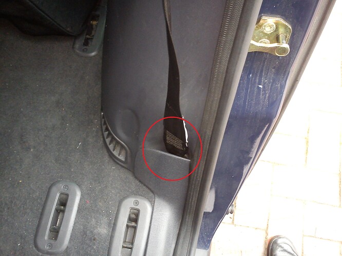

Was mir noch aufgefallen ist, an der Gurtöffnung des Sozius hinter dem Fahrer strömen zwar keine Abgsagerüche aus, man riecht dort aber auch Abgase (siehe roter Kreis).
