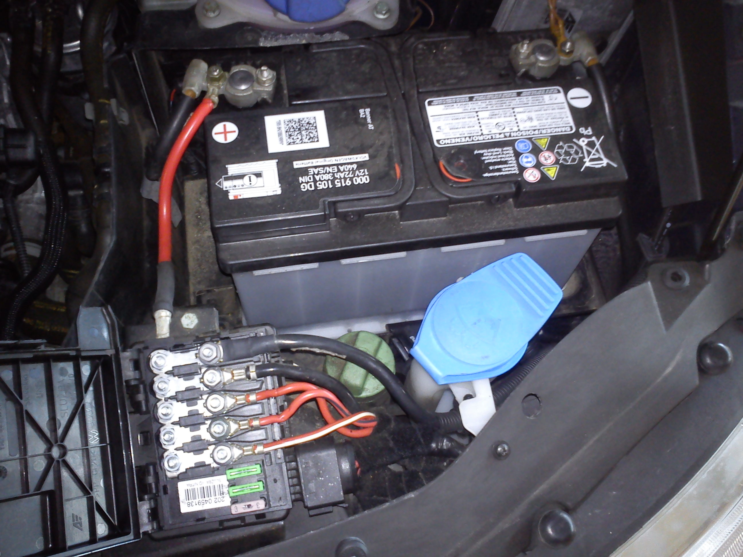

Klingt nach einer entladenen Batterie.
Schau Dir den Sicherungskasten im Motorraum an. Falls dieser verschmort ist, tauschen lassen und unbedingt einen neuen Kabelschuh verbauen lassen. Am besten diese Kabelschuh zusätzlich verlöten.
www.sgaf.de/content/sicherung-durchgeschmort-150a-lima-laderegler-82187

Danke für deine schnelle Antwort.
Der Sicherungskasten und alles andere was direkt einsehbar ist, sehen meiner Meinung nach gut aus!

Da wird trotzdem irgendwo ein Kabel nicht richtig fest sein (entweder Masse, oder eben am Sicherungskasten oder der Batterie).
Ich würde mal auf den Regler der Lima tippen. Bein meinem Golf flackerte auch immer die Innenbeleuchtung, dazu war dauernd die Batterie nicht mehr ganz voll. Hab die ganze Lima getauscht und das Problem behoben… Einfach mal durchmessen lassen.

Könnte es sein, dass oben im Bild das Massekabel der Batterie oxydiert ist?
Miss mal den Widerstand zwischen Karosserie und Minuspol mit einem Multimeter.
Wie alt ist denn die Batterie?
Vielleicht sind es die ersten anzeichne fürs sterben.

Habe sowas nicht und wüsste auch nicht damit umzugehen.
