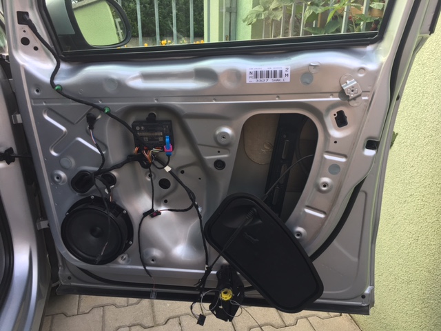

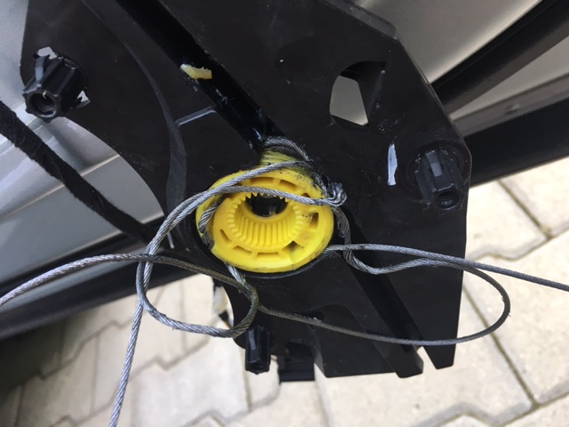

Ich bräuchte bitte Hilfe um meinen Fensterheber vorne rechts auszutauschen. Die Seilzüge vom Fensterheber haben sich in der Rolle verfangen.
Ich habe bereits eine gute Anleitung zur Demontage der Türverkleidung gefunden:
www.youtube.com/watch?v=jXdurpgigaQ
Allerdings hänge ich nach der Demontage der Verkleidung fest:
Ich möchte bei der weiteren Demontage nichts kaputt machen. Die Fensterheberführungen abschrauben scheint ja noch einfach. Die unteren Schrauben sind sichtbar und die oberen sind wahrscheinlich unter den Schutzfolien versteckt. Doch Platz um das Ganze dann herauszunehmen ist nicht viel. Muss das Fenster oben oder unten sein? Wie bekommt man das Fenster von den Klammern gelockert? Und was muss man ab hier im Allgemeinen beachten?

Also nachdem ja die Verkleidung und die Stecker ab sind. Geht es an das rausholen der Scheibe. Die muss man erstmal von den 2 Halteklammer lösen, die man erreicht wenn die Scheibe etwa 1/3 oben ist.
Dann kann man wunderbar die 2 Torxschrauben mit einer ich glaube 6er oder 7er Nuss von vorne lösen und die Scheibe von Hand etwas Schräg rausholen. Danach ist es ein leichtes die 4 Muttern mit der 10Nuss abzuschrauben wobei die oberen 2Muttern hinter den klebepaddis versteckt sind.
Danach kommen noch die 3 Torxschrauben vom Motor ab, der Clip der den Seilzug festhält auch noch und dann wird der Fensterheber komplett rausgefummelt.
Mfg
Vielen Dank für eure Infos. Damit war es ein leichtes, den Fensterheber vorne links zu reparieren. Vielleicht noch eine kleine Ergänzung: Für die beiden Torxschrauben, welche die Scheibe festklemmen, benötigt man eine E5er Nuss. Zum Lösen der Verbindung muss die Schraube im Uhrzeigersinn gedreht werden, also also genau andersrum wie man vermuten würde.
