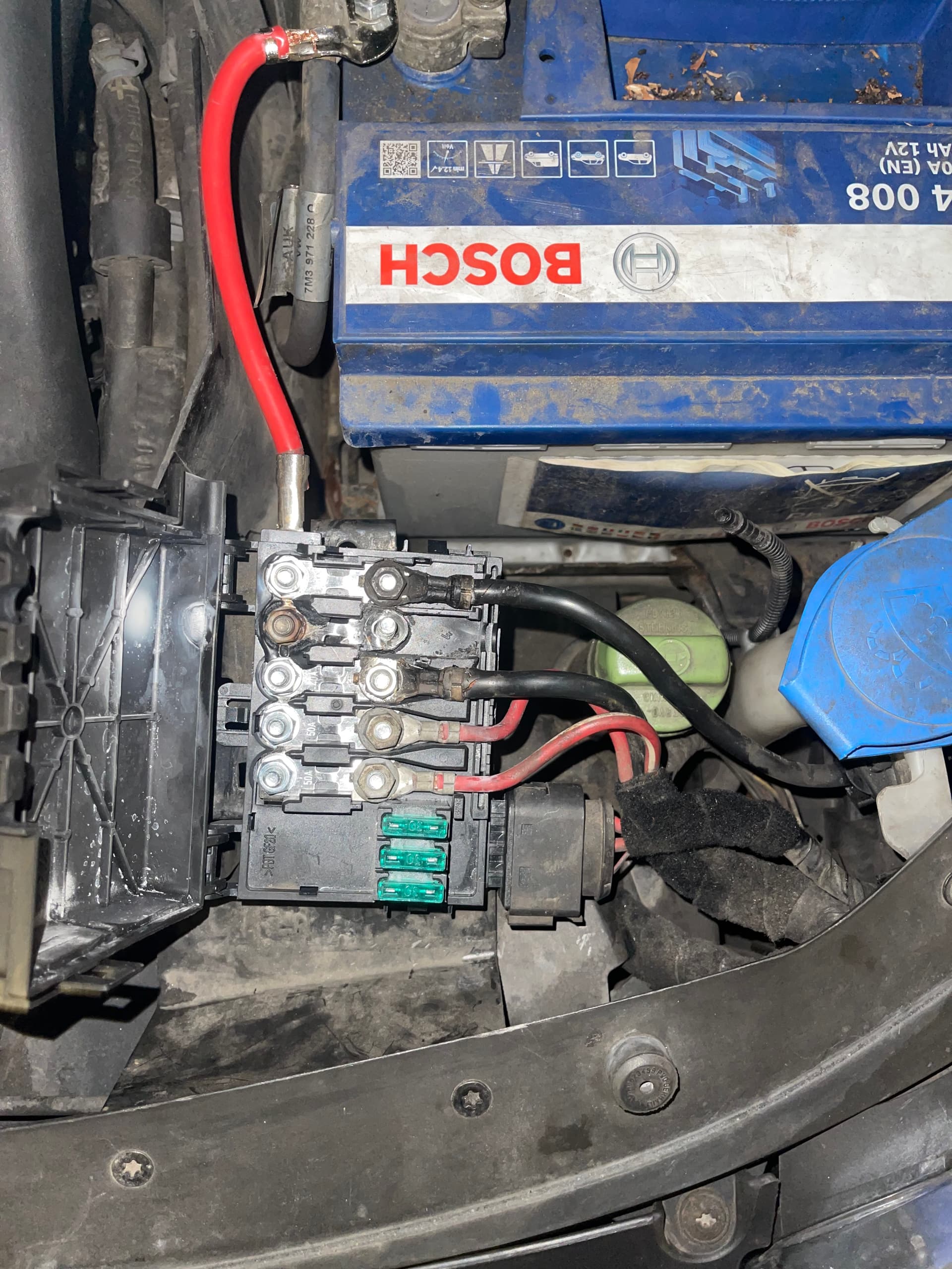

Ich hoffe ihr könnt mir weiterhelfen. Mir ist letzte Woche der Sicherungskasten vom Sharan 1.9 Tdi bj 2003 durchgebrannt. Ich habe ihn vor einigen Tagen wechseln lassen und er ist innerhalb von 2 Stunden wieder durchgebrannt. Ich weiß leider nicht wirklich weiter. Ich hoffe ihr könnt mir helfen. Mein Mechaniker des vertrauens konnte leider kicht herausfinden woran es lag.

Hier handelt es sich wie sonst auch um schlechte Kontakte. Der Sicherungskasten ist dabei normalerweise nicht die Ursache, sondern ein Symptom… die beiden oberen Kabel haben vergammelte Kabelschuhe, dort wird es warm und dann schmilzt der Kasten/Sicherung.

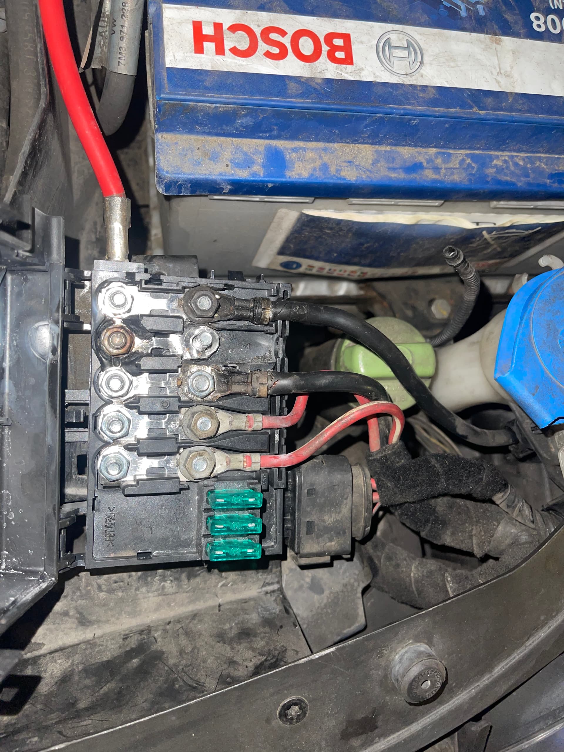

In deinem neuen Kasten auf Platz 2 scheint links etwas geschmort zu haben. Dort wurde offensichtlich nicht sauber gearbeitet… die Mutter sieht auch alt aus.
Kabel kürzen, neuen Kabelschuh drauf, ordentlich verpressen/verlöten, dann läuft es mit noch einem neuen Sicherungskasten. Wenn die natürlich zu kurz werden, hilft nur Austausch…
Kommt so ein neuer Sicherungskasten inklusive neuer Sicherungen und neuer Muttern auf der linken Seite?
Denn die zweite Mutter von oben, linke Seite ist verschmort.
Da wurde schlampig eingebaut.
Ich würde mir das von der Werkstatt nochmal machen lassen. Ohne nochmal zu zahlen.
Ja die war Neu. Das schwarze Kabel auf Platz 3 war auf Platz 2. Es musste verlegt werden weil das auto sonst nichg starten wollte. Habe einen neuen Sicherheitskasten gekauft und werde das mal von einer anderen Werkstatt machen lassen. Lg

Hattest du viele elektrische Verbraucher genutzt? (Scheibenheizung, Sitzheizung, …)
Denn die betroffene Leitung führt in den Innenraum.
Aber wie oben geschrieben: Beide dicken schwarzen sehen nicht richtig frisch aus und sollten gemacht werden.
Ich würde noch in den Raum werfen das wohl die Kabel von Platz 1 und 3 vertauscht sind.
Die auf dem Bild obere Leitung geht in den Innenraum und die untere geht zum Generator.
Das passt dann auch zu den beschriebenen Startproblemen.

Jo, das stimmt. Die zwei waren und sind weiterhin vertauscht.
Auf dem zweiten Platz von oben kam der Ladestrom von der Lichtmaschine an und hat die linke Mutter geschmort, weil sie vermutlich nicht ordentlich angezogen war.

Ach so. Und „woran es lag“ ist auch zu beantworten. Das Kabel muss definitiv neu verpresst werden. Auch wenn das dann richtig angeschlossen wird wird das in dem Zustand sofort den Sicherungskasten erneut zerstören.
