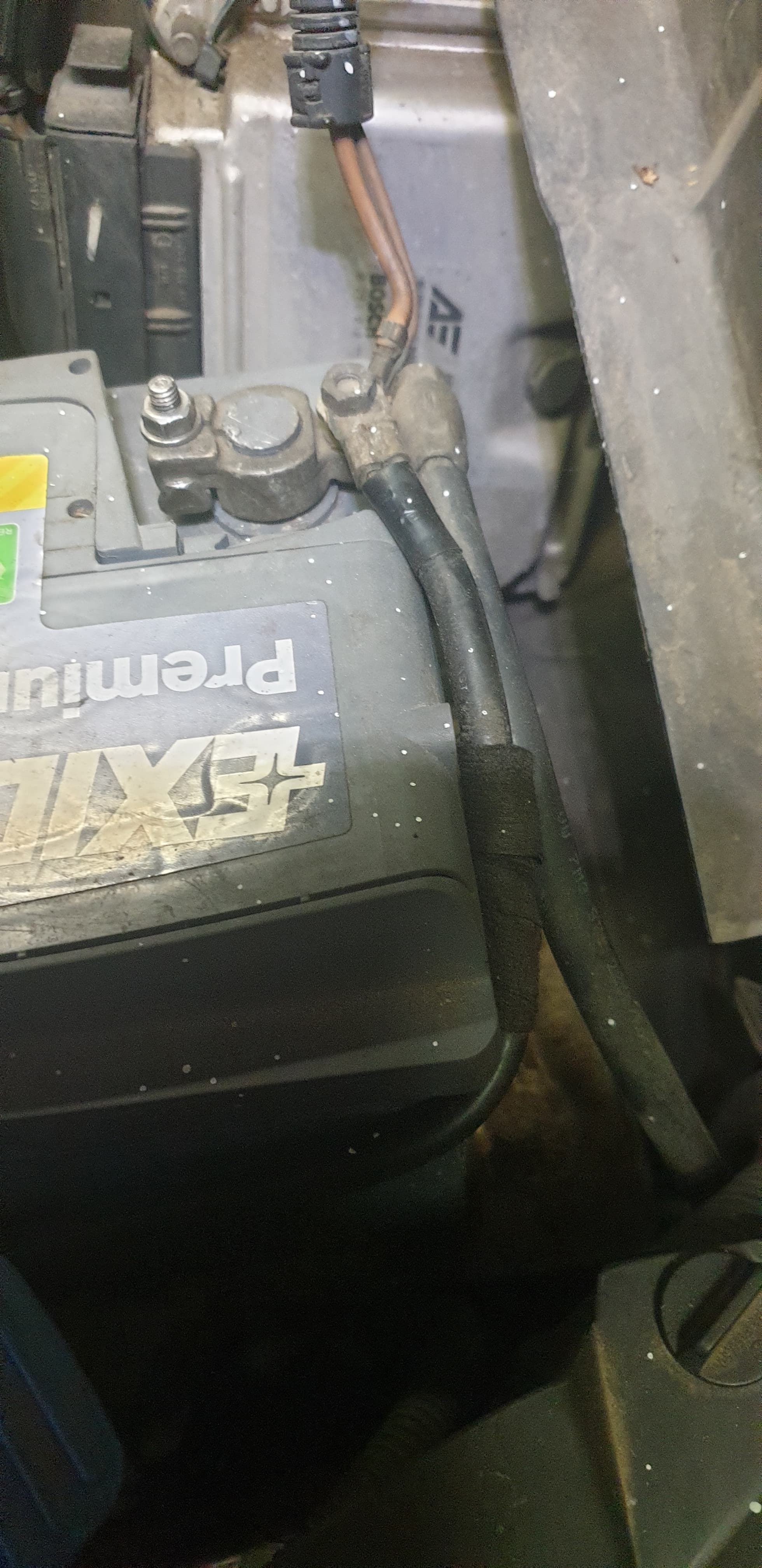

Bei dem kälteren Wetter bemerkte ich, dass das Auto Probleme beim Starten hat.
Batterie ist 2 Jahre alt. 90 Ampere Exide-Batterie, die ich neu gekauft habe.
Die ersten 2 Minuten nach dem Start zeigt er nur ca. 12 Volt an. Auch wenn ich alles ausschalte.
Dann fahre ich los und es geht in die Mitte / 14 Volt.
Spannungsregler hab ich schon mal ersetzt.
Ich hatte auch mal das es während der Fahrt auf 12 Volt ging. Aber das war 2021 nur wenige Male. Und es dauerte nur ein paar minuten.
Auch schon pahr mal gehat das wenn ich auf die Bremse trat, zeigte es dieTankleeranzeige und die Tanknadel fiel auf leer.
Also fremde sachen.
Jemand hier hat schon mal gesagt vielleicht irgendwo ein Minus-Problem?
Also Welche Orte sollte ich überprüfen. Oder soll ich vielleicht irgendwo ein extra Minus machen?
Sicherungskasten hab ich schon sauber gemacht, als ich dieses Problem zum ersten Mal hatte.
Alles sieht da gut aus.
Massekabel am Motorblock werde ich mal prufen! Gut zu wissen wo es versteckt ist.

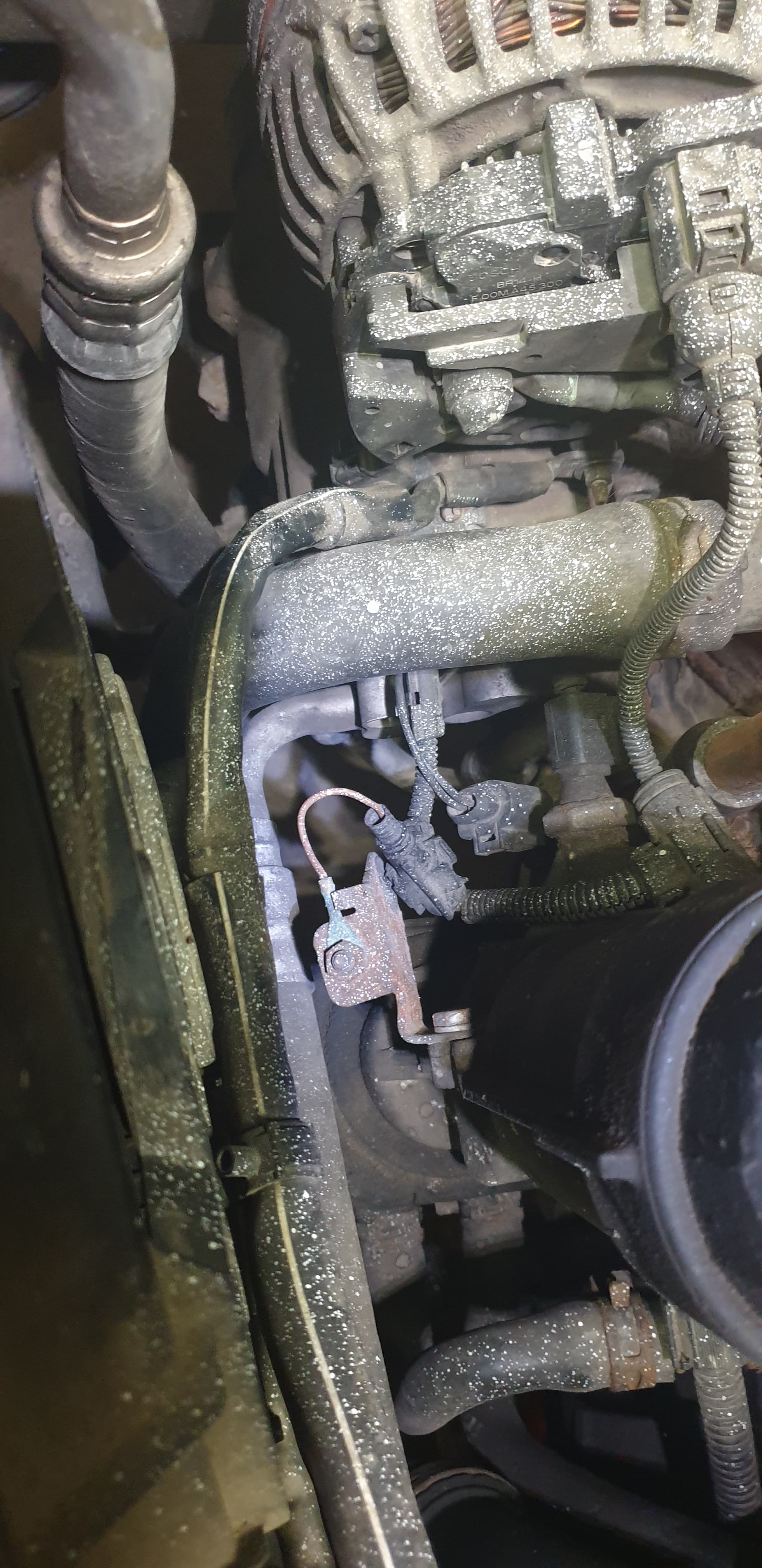

Massekabel nach Generator muss ich auch mal richtig uberprufen, weil er sieht auch nicht wirklich frisch aus.
Da gibt es kein separates Massekabel. Der Generator nutzt das genannte Massekabel am Motorblock. Deswegen hat man meist zwei Symptome, wenn das Kabel nicht mehr gut ist: a) schlechtes Starten b) schlechtes Laden der Batterie, was dann natürlich Punkt a) verstärkt.
Ja. Oder im laufenden Betrieb die Spannung messen vom Motorblock zum Pluspol der Batterie. Hier fehlten bei mir 0,9 V… denn sollte die Batterie durch das schlechte Kabel nicht gut geladen sein, wird er auch mit einem parallelen Starthilfekabel als Masseleitung nicht perfekt anspringen.
Ja ok. Aber auch das optimalerweise mit einem Messgerät und nicht übers KI - und dann würde ich persönlich die einfachere Messung machen. Aber das ist Geschmackssache.

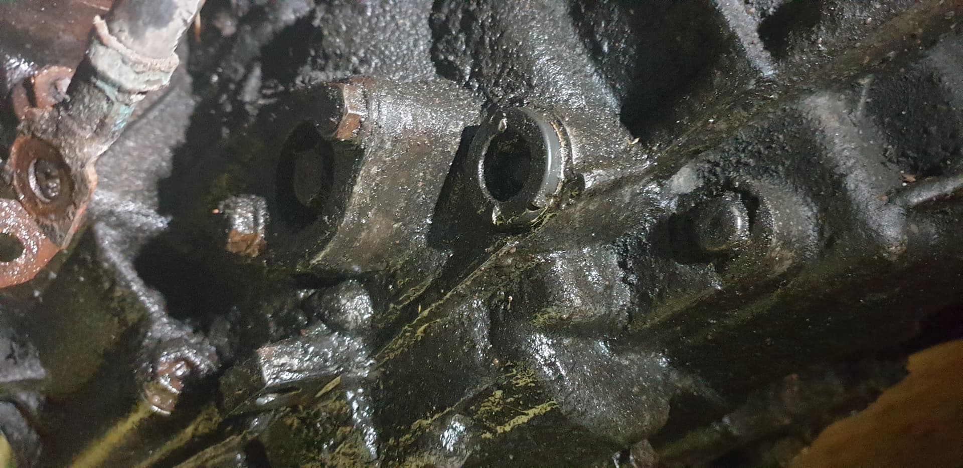

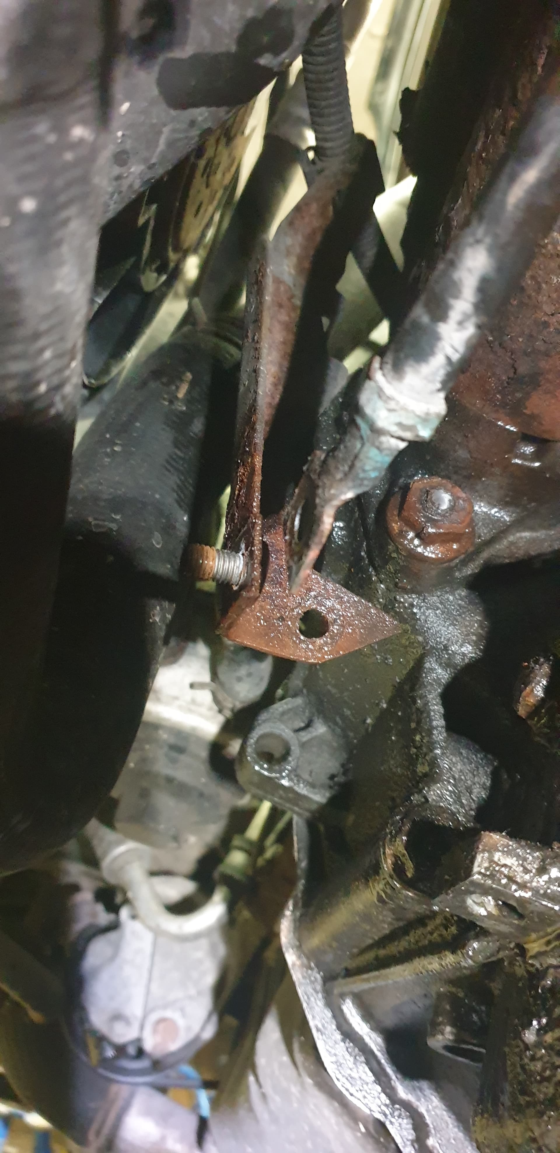

Ich habe mir mal das Kabel angeschaut, das zum Anlasser geht. Es ist nicht mit dem Anlasser verbunden, sondern mit einer Halterung daran. Was wirklich rostig ist. Auch die schraube die ihn am anlasser hält. Aber da muss ich mir wenigstens keine sorgen machen. Weil der bolzen sofort gebrochen ist. Ohne Warnung. Also keine Halterung mehr. Nett!
Das Ding mit dem abgebrochenen Gewindebolzen ist selbst eine Schraube.
Neue Schraube (mit Gewindebolzen) vom Freundlichen besorgen und austauschen. Neue Mutter drauf.
Den Rost am Winkelblech entfernen und nach dem Festziehen mit Polfett schützen.
Edit: Ich vermute, dass das die Nr. N91042601 ist (ca. 10 EUR). Ohne Gewähr - bitte die Nummer beim Dealer checken.
Es wäre schön, das Kabel einfach hinter diese Schraube zu legen. Und fertig damit. Aber das Kabel ist nicht lang genug. Und ich habe kein Werkzeug, um ein neues Kabel herzustellen.
Aber diese Halterung ist eine lächerliche Konstruktion. Und es hält nicht einmal etwas anderes als 1 Kabel.
Nah gut. Ich versuch morgen mal die neue Schraube zu holen. Wie Uborka sagte.
Danke!
Der Typ von VW konnte die genaue Schraube nicht finden. Er fand nur die ohne Schraube am Kopf. Die Teileabteilung ist sehr freundlich, aber sie wissen nichts von älteren Autos. Am Ende haben wir einen, der fast gleich ist gefunden. Hat nur einen etwas längeren Faden. 15 Euro. Kommt Montag.
Bis dann habe ich ein Stück 2mm Eisen gemacht, das hinter die Starterschraube geht und mit dem Kabel verbunden ist.

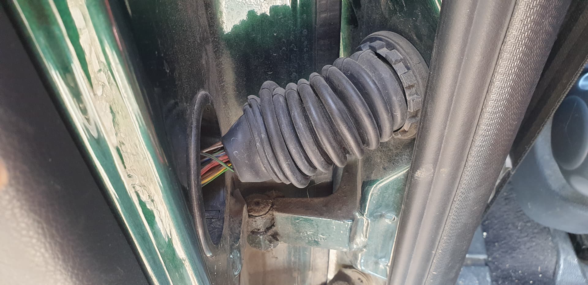

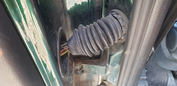

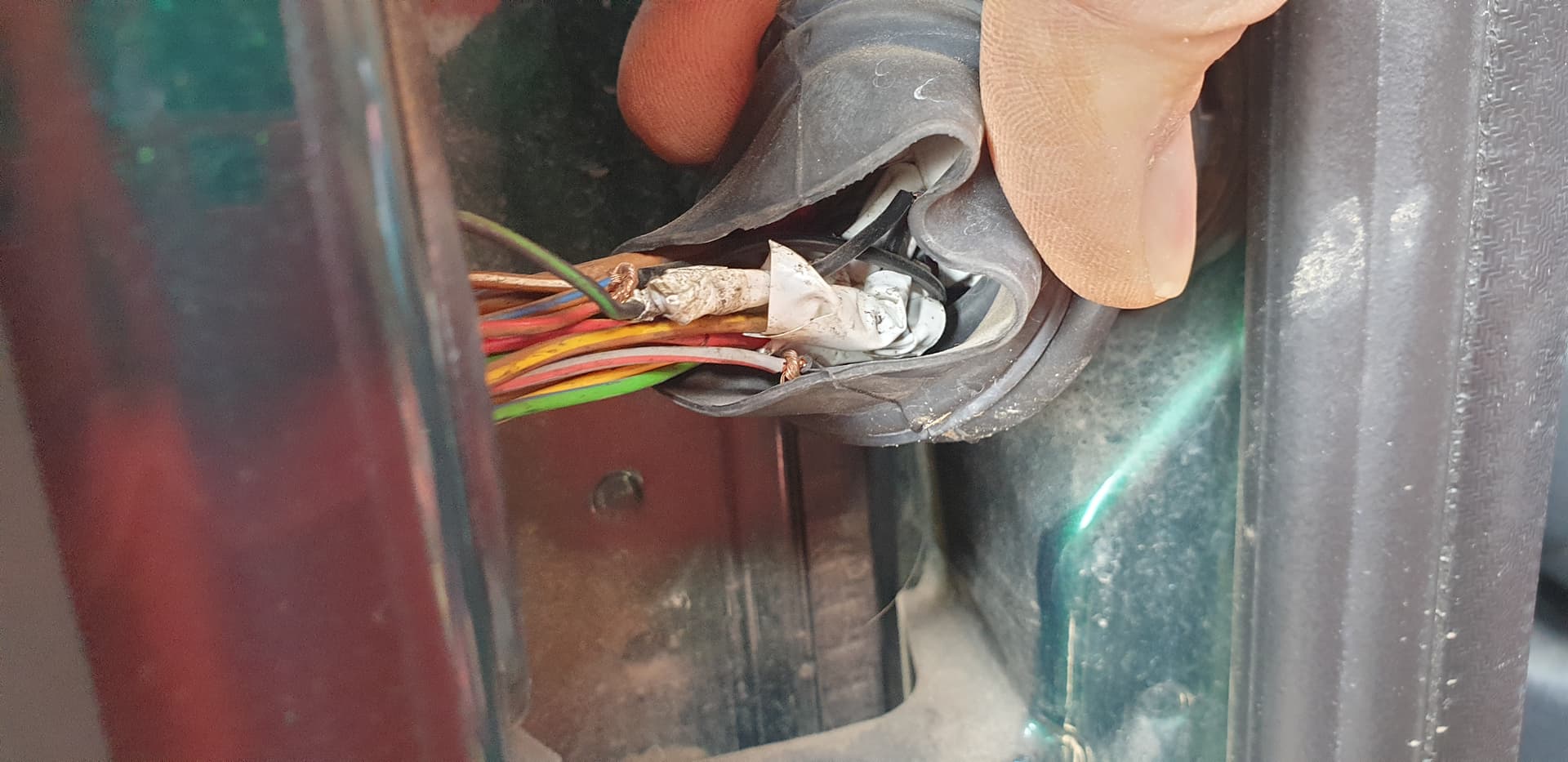

Also ich denke, es hat mit den Türen und Kabelbrüchen zu tun. Alle haben Kabelbruch.
