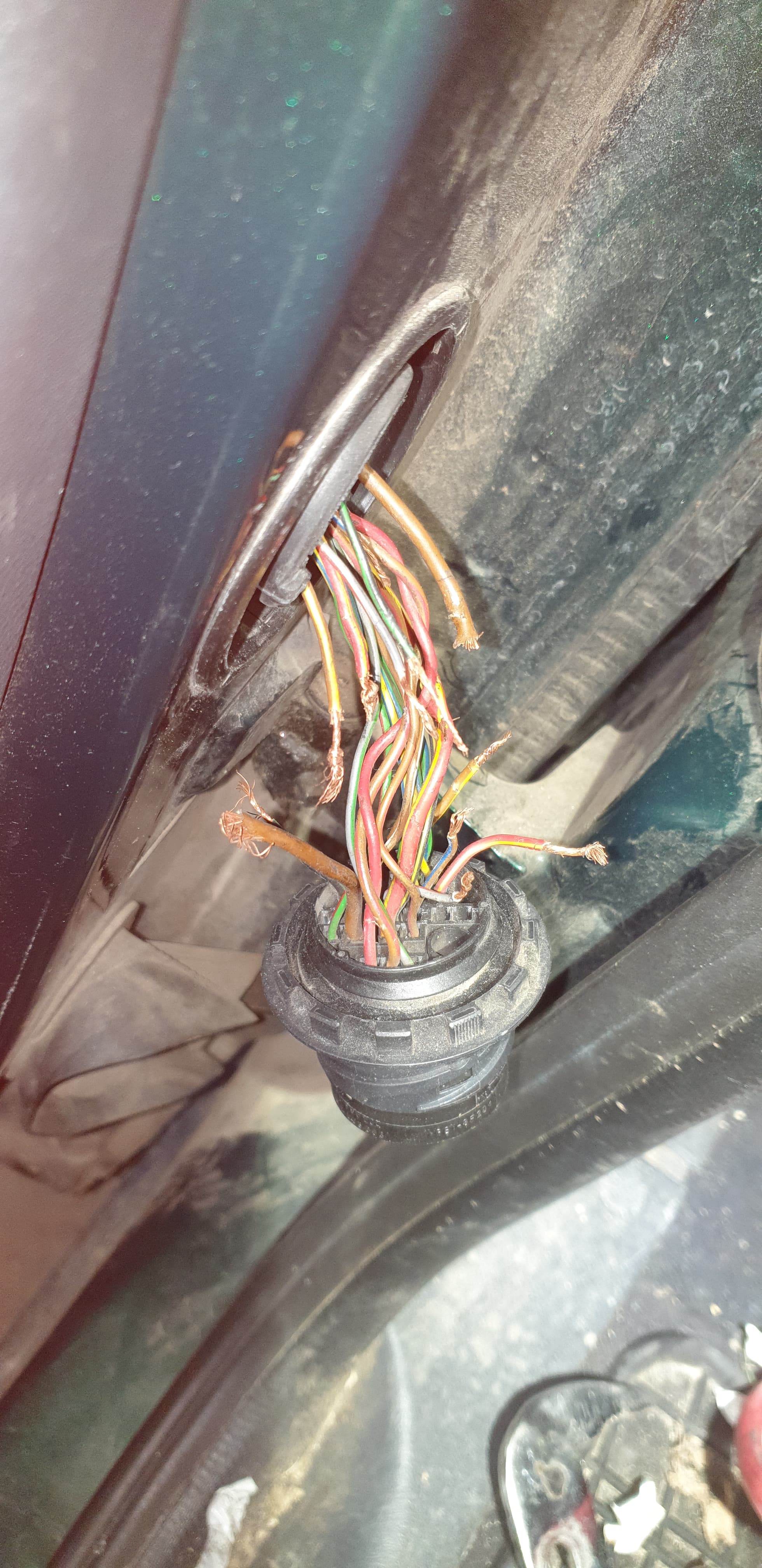

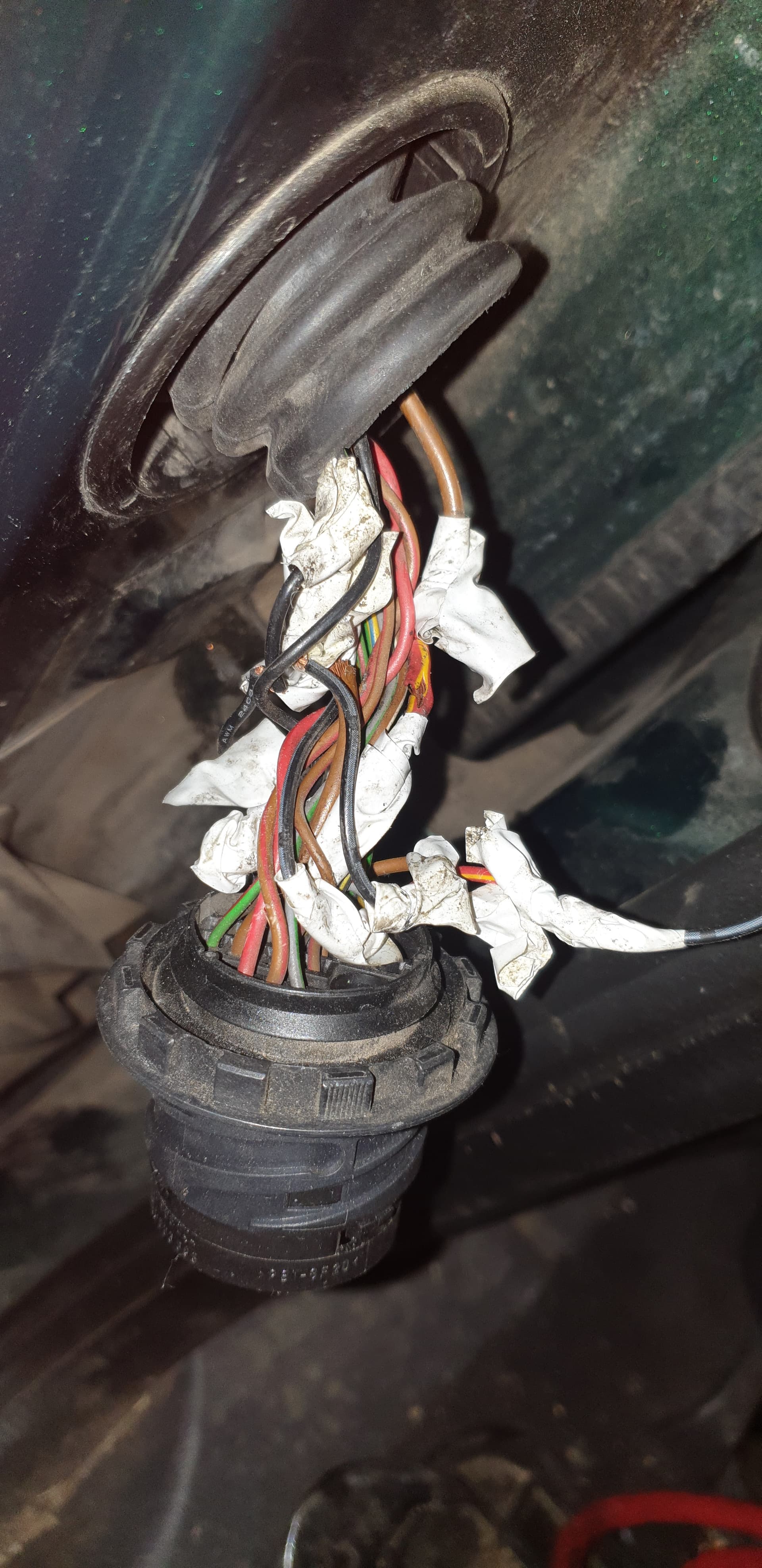

Heute mal hinten links auseinander gebaut. Nah ja. Stecker raus gedreht.

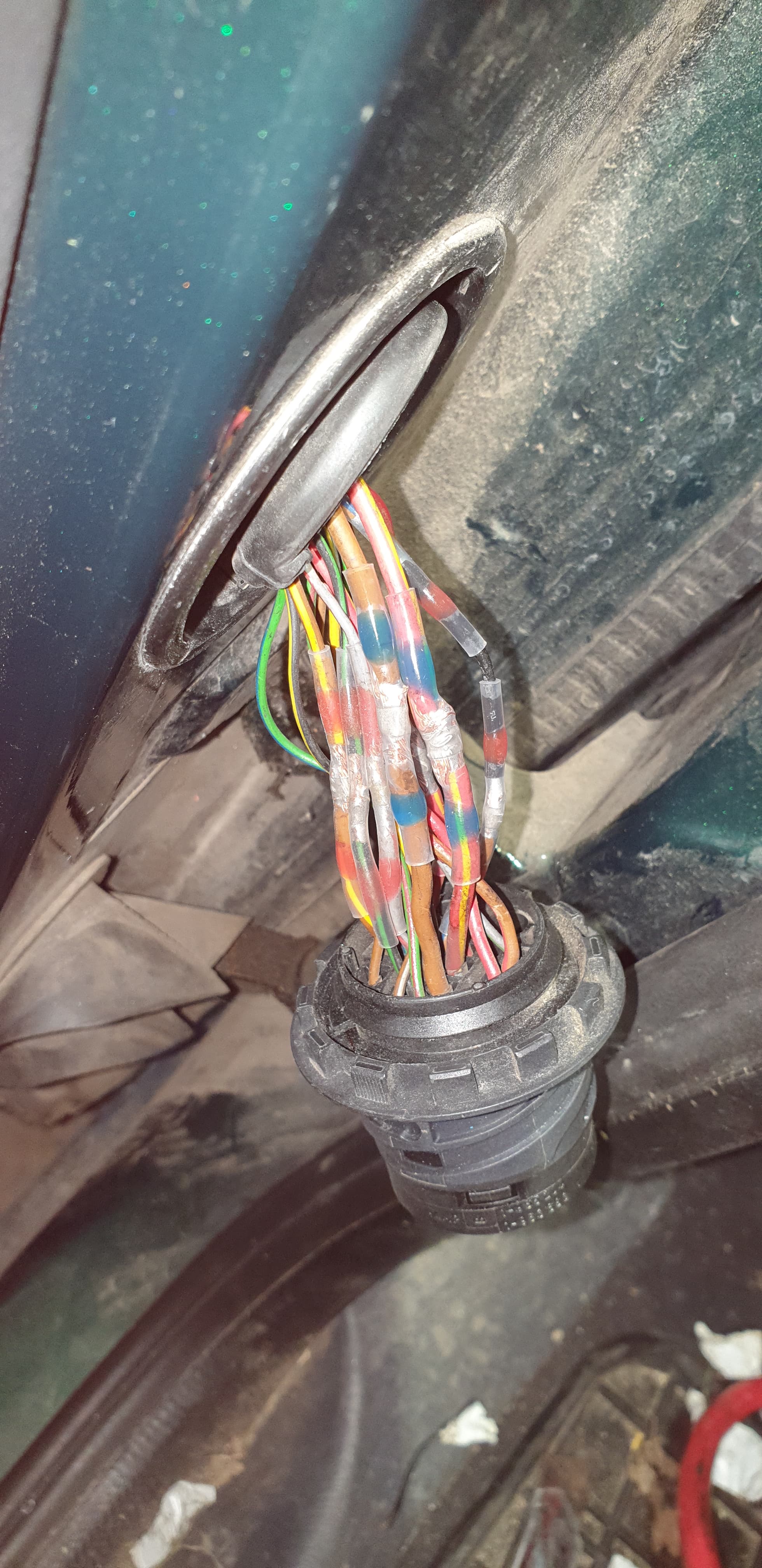

7 kabel durch. Nun ja. Sie können sehen wie die mal repariert waren. Auch wieder erledigt. Noch ein bisschen davon drum herum und fertig.
Mal sehen wie lange das so bleibt. Aber immer etwas zu tun mit den Dicke! ![]()
Lange halten wird das nicht, es sei denn man öffnet die Tür nicht mehr…
Aber dann was?
Das beste wäre sowas in der Art (und dann die Stückstelle IN der Tür):
Ich bin aber auch recht gut damit gefahren, im Faltenbalg ein Kabel anzulöten (feines Silikonkabel) und die zweite Stückstelle in der Tür zu machen.
Diese Verbinder - und dann gleich zwei pro Kabel - in dem Faltenbalg ist halt sehr unflexibel = höhere Belastung = früherer erneuter Bruch.
Verbindungen immer außerhalb vom Bereich wo die Kabel sich bewegen…wird auch seit es SGAF gibt immer gebetsmühlenartig vorgekaut.
Mit den Lötverbindern welche eh nicht viel taugen verdoppelt sich jetzt die Möglichkeit wo die Verbindung brechen kann

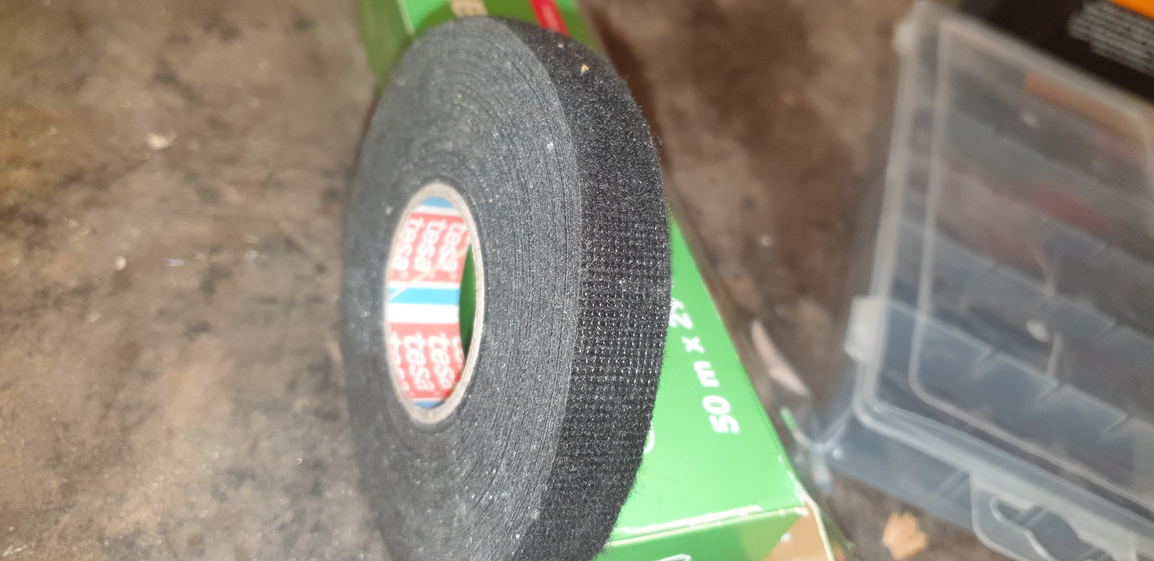

Wenn er auch noch das Gewebeband über die ganze Wurst drüber gewickelt hat, gebe ich der GANZEN Reparatur 2-3 Monate, dann geht es wieder los.
Wenn man es unbedingt äußerlich schützen will, dann NUR mit einem elastischen NICHT klebenden Gitterschutzschlauch aus Kunststoff.
P.S.:
Wie die Vorredner schon geschrieben haben mit SILKONkabel die Verbindungsstellen in die Tür rein legen und zusätzlich die neue Kabelwurst mit Silikonspray ( auch im Inneren ) gleitfähig machen.

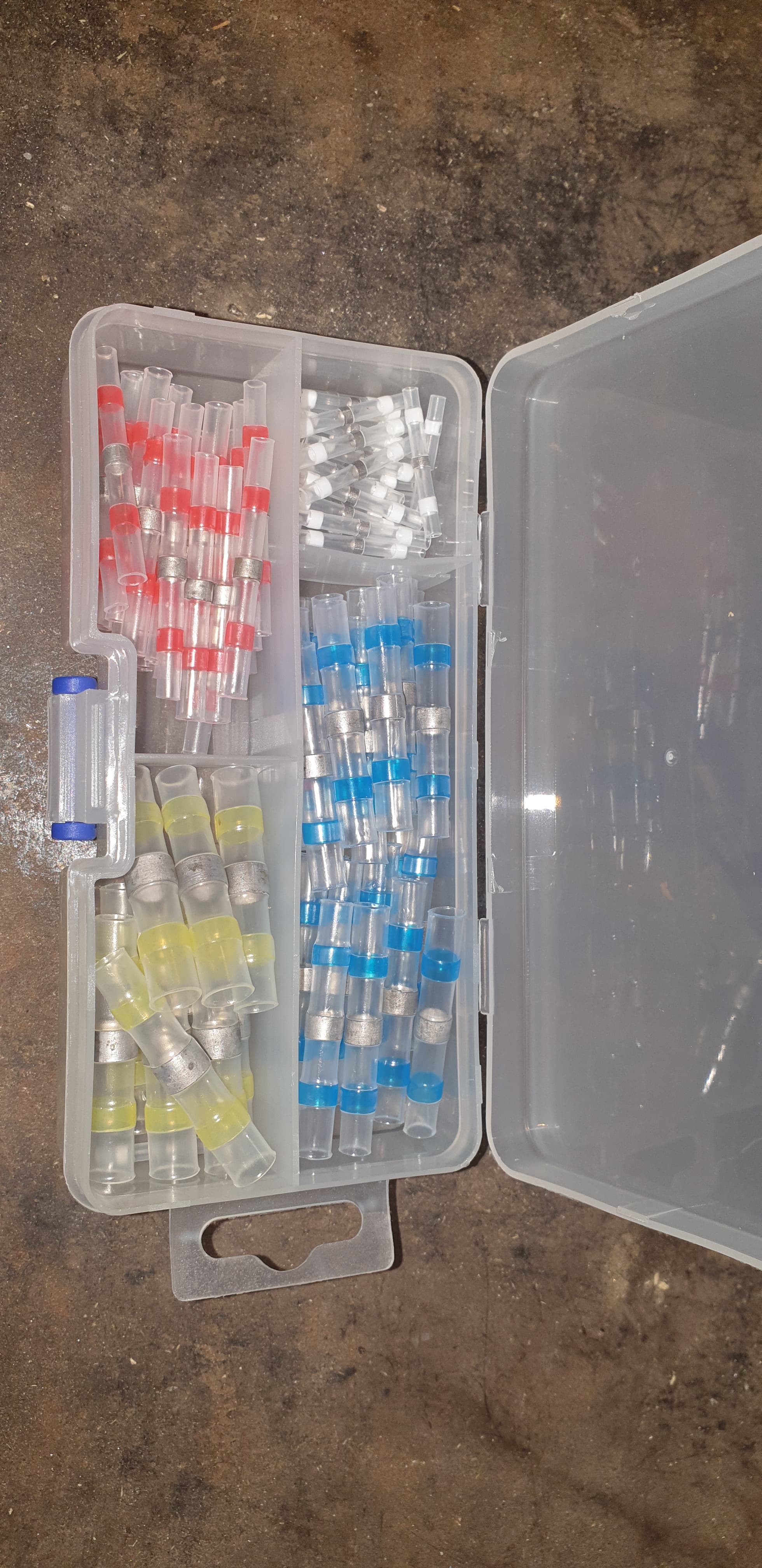

Der Schrumpfschlauch mit Zinn, den ich verwendet habe, ist sehr flexibel. also auch wenn die Zinnverbindung brechen oder splittern würde. es würde immer noch durch den flexiblen Schrumpfschlauch zusammengehalten. Nein, ich habe es nicht komplett mit Klebeband umwickelt. nur ein Wickel am Anfang und am Ende. Ich weiß, es wird nicht ewig halten. Aber ich werde dieses Auto auch nicht für immer haben. Andere werden auch noch Spaß daran haben müssen, dieses Auto zu reparieren…
Das ist im Moment das Beste was ich machen kann. ![]()
Das ist kein Schrumpfschlauch mit Lötzinn, das sind Lötverbinder, das schlechteste nach Lüsterklemmen oder Stromdieben im Auto
Ich kenne diese Dinger schon seit über 20 Jahren
Du bekommst auch überhaupt nicht genug Hitze an die richtige Stelle um sicher zu sein das Lötzinn und Kupfer eine richtige Verbindung eingegangen sind. Beim löten erhitzt man das Bauteil bzw das Kupfer, und wenn dann das Lötzinn fließt passt alles
Wenn löten dann direkt und Schrumpfschlauch drüber aber nicht an dieser Stelle
