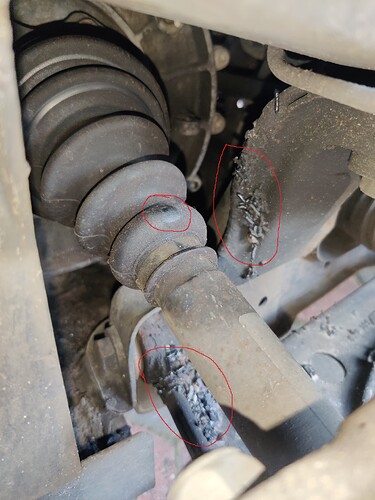

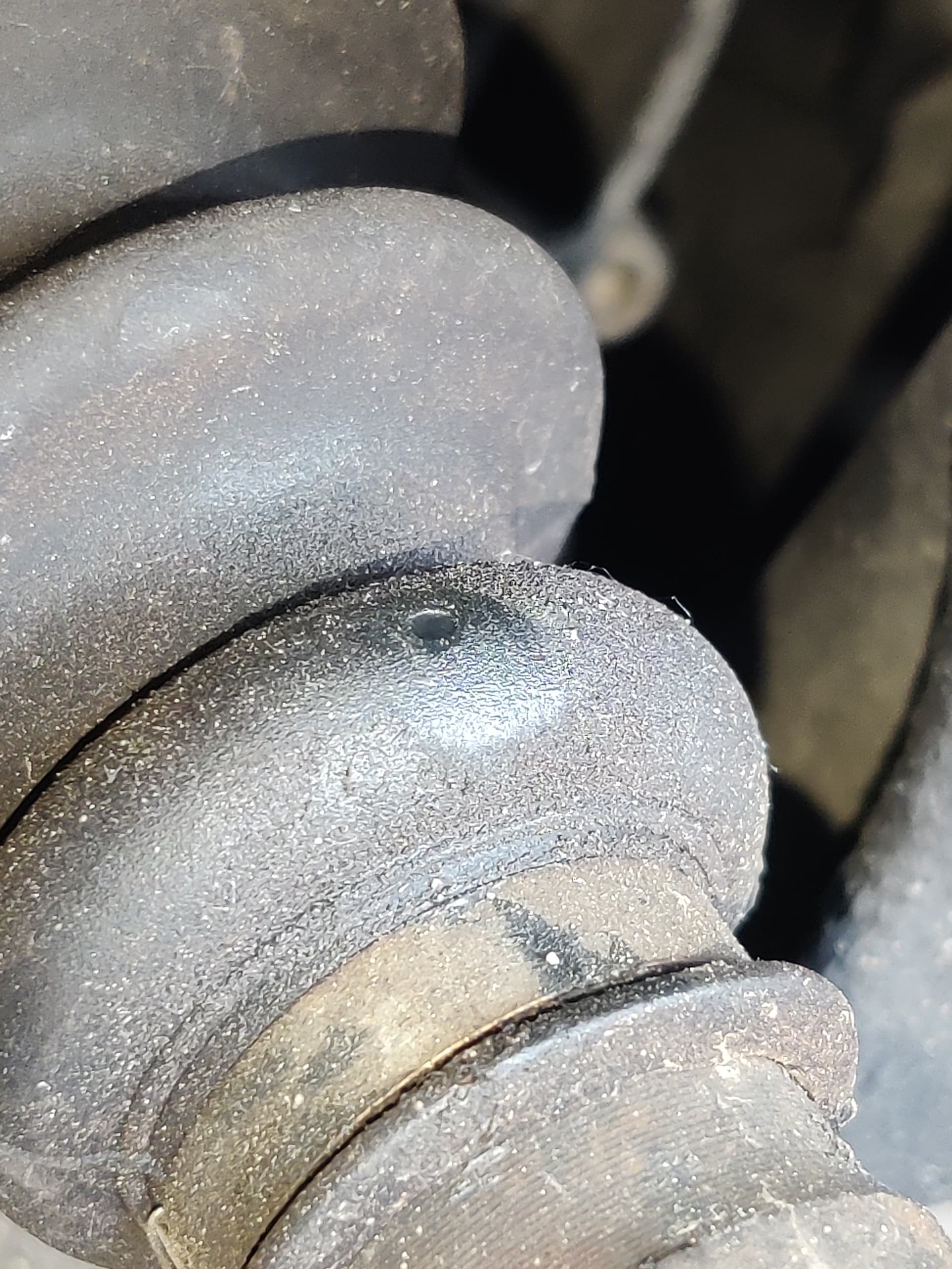

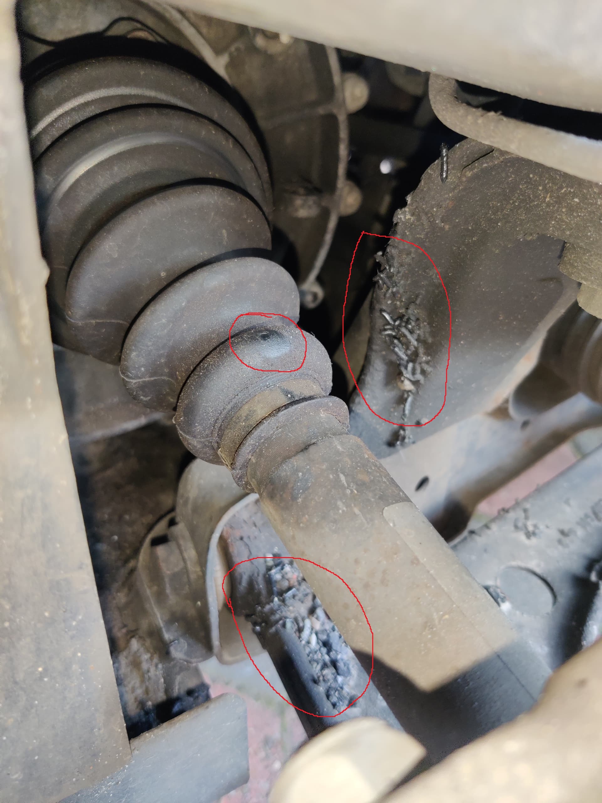

Hallo, Bitte schaue mal nach einem Monat nach, ob bei dir an der gezeigten stelle Fett austritt.
Innengelenk Manschette
Da soll und darf eigentlich nichts austreten.
Bei mir ist dort Fett ausgetreten. Es kann jetzt natürlich sein, daß dort mal ein Stein oder was ähnliches angeschlagen ist, denn ich bin eine Zeitlang ohne Unterbodenschutz rumgefahren. Grrhhhh…Ich schick noch ein Foto nach.
Wie setze ich ein Foto rein? Finde grad nichts dazu.
Am PC: Drag&Drop oder allgemein: kopieren & einfügen
Bei Punktionen kann es auch ein Marderbis sein, ich bin mir sicher dass meine letzte 7M Manschette so ihren Stich bekommen hat. Such mal den Rest des Fahrzeugs nach Marderspuren ab. Sollte das positiv sein, dann eine Elektrode über dem Abgasrohr anbringen, sonst hast du nie Ruhe.
