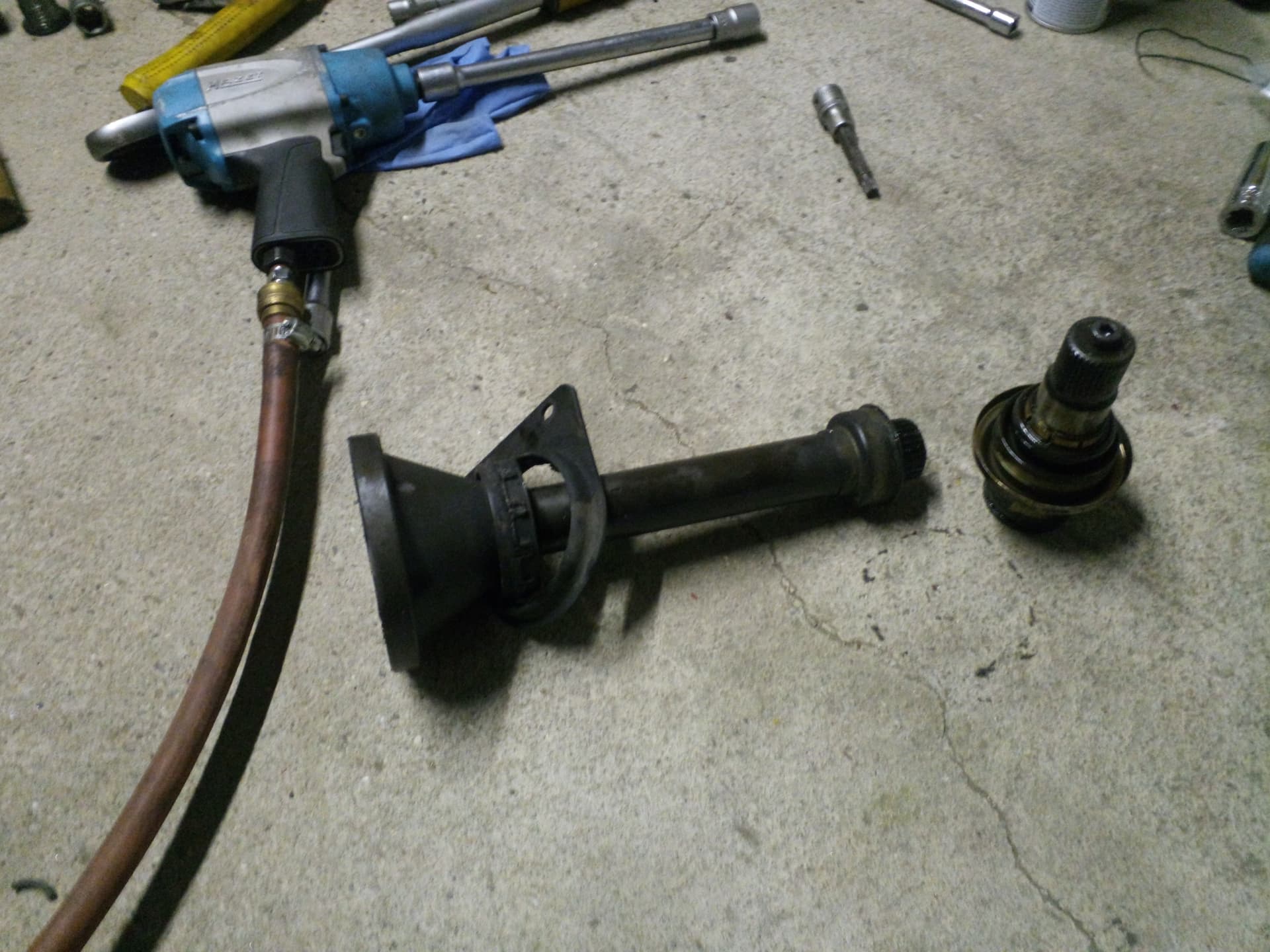

Dringende Hilfe benötigt: Kupplung gebrochen? Lösung: Zwischenwellenlager herausgebrochen
So, hier die Lösung: Habe eben die Zwischenwelle gewechselt und gleich noch die passenden Federn vorne eingebaut.
Das Kugellager ist aus der Halterung herausgebrochen:
