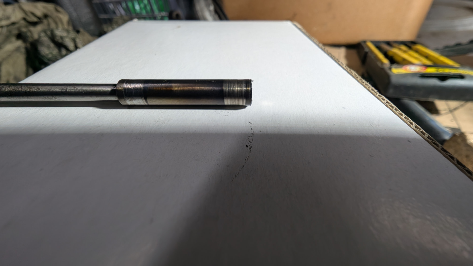

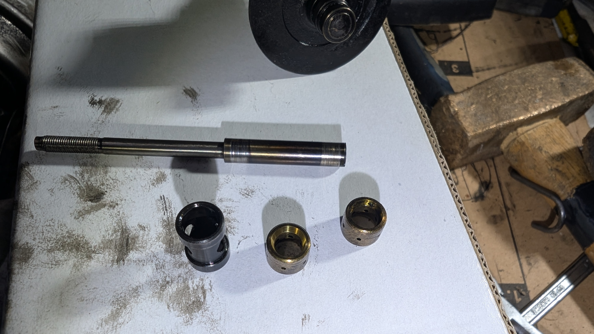

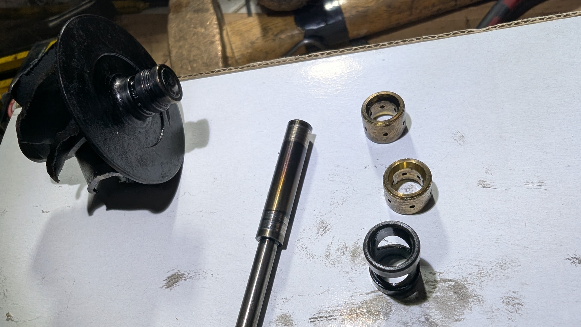

Vom letzen Wellenbruch habe ich Bilder.
Anweisungen habe ich keine gemerkt beim ertsen Wellenbruch, plötzlich Leistung weg und Motor aus. Bei die nächsten auch Leistung weg ,Rauchentwiklung und Motor aus.

Zu den Fotos: So wirklich viel ist nicht zu erkennen, aber vielleicht hilft es doch.
  • Bruch ist an der Abgasseite
  • deutliche Riefen in der Welle an den Lagerpunkten, stärker auf der Abgasseite
  • ich sehe Anlaufspuren (lila Färbung) auf der Abgasseite
  • Ablagerung (sieht aus wie eine Anschweißung) an der oberen Laufbuchse ?
Zur Schmierung: Der Durchsatz durch die Ölzuleitung und der Durchsatz durch die Ölrückleitung bestimmen den effektiven Druck im Lager. Der Öldurchlauf dient u.a. der Kühlung. Deshalb Ölrücklaufleitung genau inspizieren, ob die zugesetzt ist. Wenn die Druckverhältnisse nicht mehr stimmen, stimmt die Kühlung nicht mehr und es drückt mehr Öl durch das Lager.
Riefen in der Welle deuten ja an, dass die Lager gefressen haben. Üblicherweise läuft die Welle auf einem Ölfilm und damit nahzu verschleißfrei. Ich würde die Riefen erst einmal in der Laufbuche erwarten, denn das Metall ich weicher als die Welle. Bei Fresstellen liegt der Verdacht auf Mangelschmierung nahe, das Öl wirkt aber auch als hydraulische Bremse. Bekommt die Welle mal kein Öl, dreht die Welle erst einmal ungebremst und der Turbo überdreht. Bei solchen Fressstellen hätte ich eher Verunreinigungen im Öl im Verdacht. Andere Erklärung wäre, dass die Riefen erst entstanden sind, als die Welle gebrochen war.
Der Turbo lebt ebenso von Druckverhältnissen auf der Luftseite wie auch auf der Abgasseite. Weichen die Druckverhältnisse voneinander ab, dann entsteht (je nach Ursache) eine Bremskraft auf der einen oder anderen Seite. Ist die Ladeluftstrecke undicht, so versucht die MSG das auszugleichen, was zum Überdrehen führen kann. Gibt es Hemmnisse in der Luftstrecke (Luftfilter dicht, Ladeluftkühler nicht durchgängig weil z.B. viel Öl drin), klemmende Drossenklappe) arbeitet der Turbo dagegen. Auf der Abgasseite ist es meist der DPF, der für Gegendruck sorgt. Hier kommt ebenfalls der Kühleffekt ins Spiel, wenn die Abgase nicht weg können und eher über AGR rückgeführt anstatt nach draussen zu gelangen, entstehen höher Abgastemperaturen. Auch die Regeneration führt durch die Dieselnacheinspritzung zu hohen Abgastemperaturen.
Gegendrücke können zu axialem Verschleiß und zu einer Axialverschiebung führen. Der Abgasgegendruck drückt auf die Abgasschaufel und damit die Luftladeschaufel Richtung Gehäuse. Ist das Spiel große genug, kratzt die Ladeschaufel am Gehäuse, was bei hohen Ladergeschwindigkeiten enorme Torsionskräfte auf die Welle ausübt. Deshalb hätten mich auch brennend die Ladeschaufel und das Gehäuse interessiert.
Axialverschiebung kannst Du ggf auch daran erkennen, dass die Fressspuren (also die blanken Streifen etwas breiter sind als die Auflagefläche der Laufbuchsen.
Verfärbungen am Metall deuten darauf hin, dass das Metall schon seine Anlauftemperatur erreicht hat. Beim Härteprozess bildet sich das Metallgitter von Perlit in Austenit um, was das Metall hart, aber extrem spröde macht. Um dem Metall wieder eine gewisse „Flexibilität“ zu geben, wird es „weichgeglüht“. Dabei bildet sich ein Teil der Gitterstruktur wieder zurück. Temperatur und Dauer bestimmt dann die finale Materialeigenschaften. Eine Überhitzung der Welle hat den gleichen Effekt, die Welle wird durch zu hohe Temperaturen ausgeglüht und damit immer weicher. Das könnte die Riefen in der Welle erklären.
Gründe für die Überhitzung kann fast alles sein, zu hohe Abgastemperaturen, zu geringe Ölkühlung, Überdrehen des Turbos …
