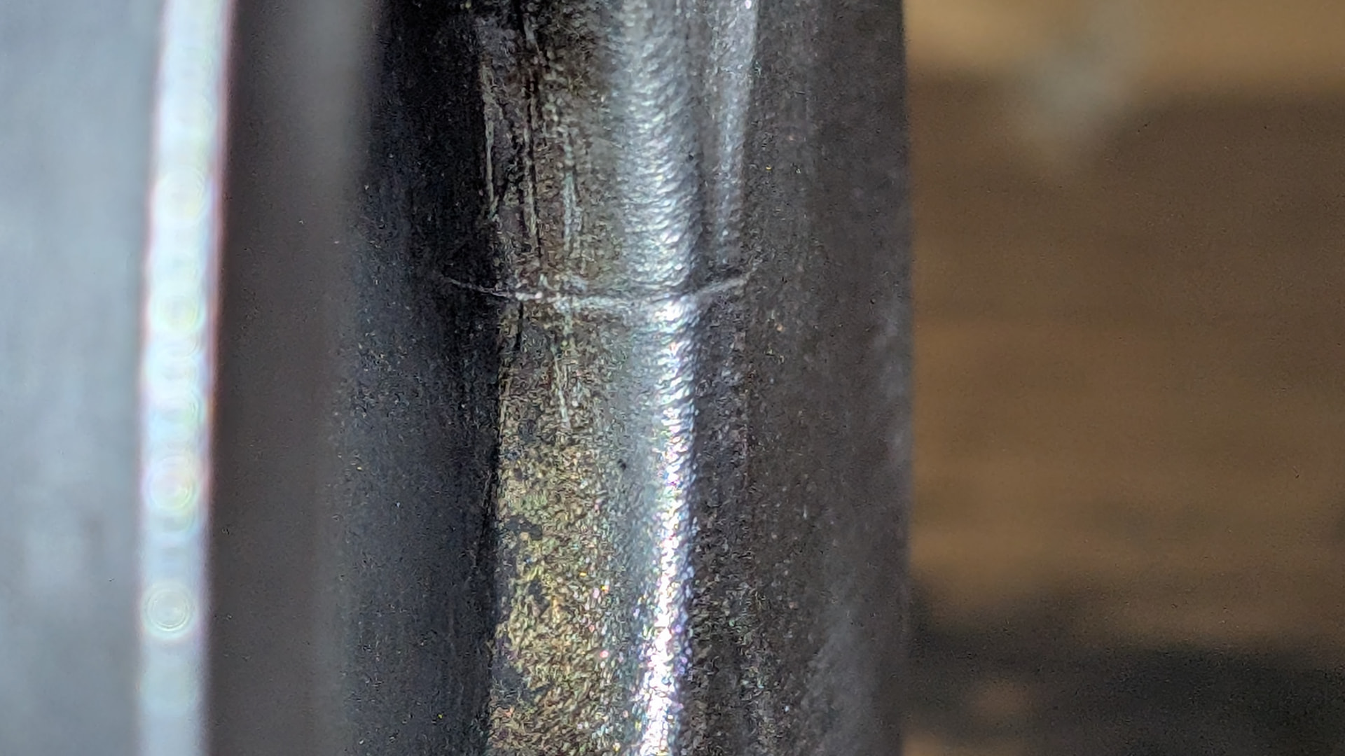

Was ist die Verschleiß Grenze von Ventilstangen? Meine messen zwischen 6.88 und 6.95 mm.

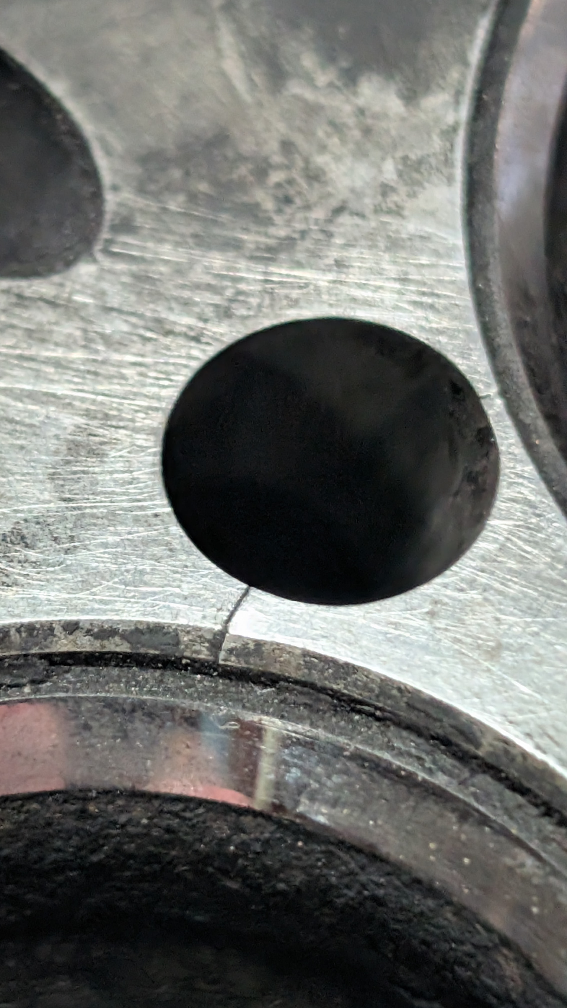

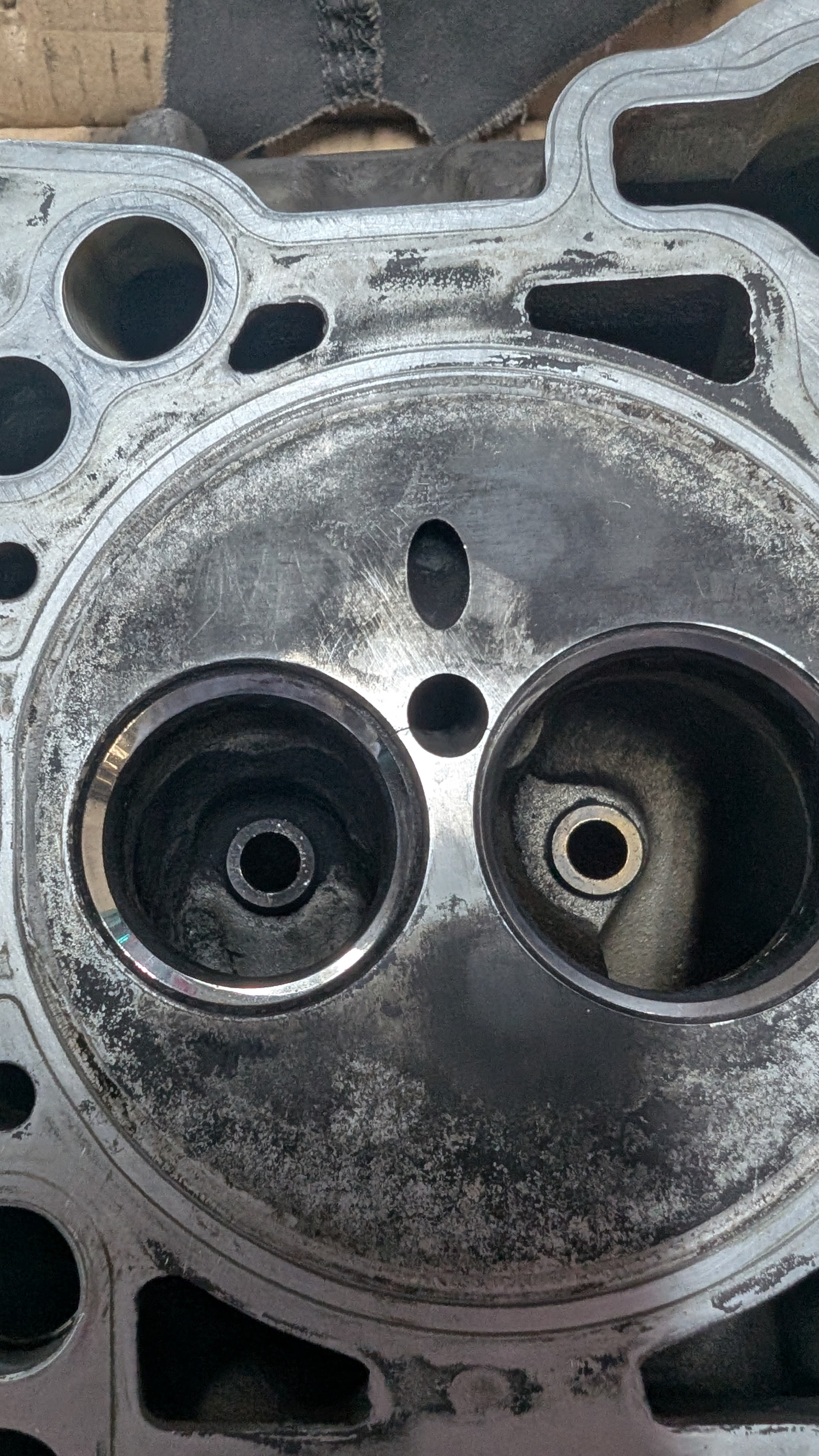

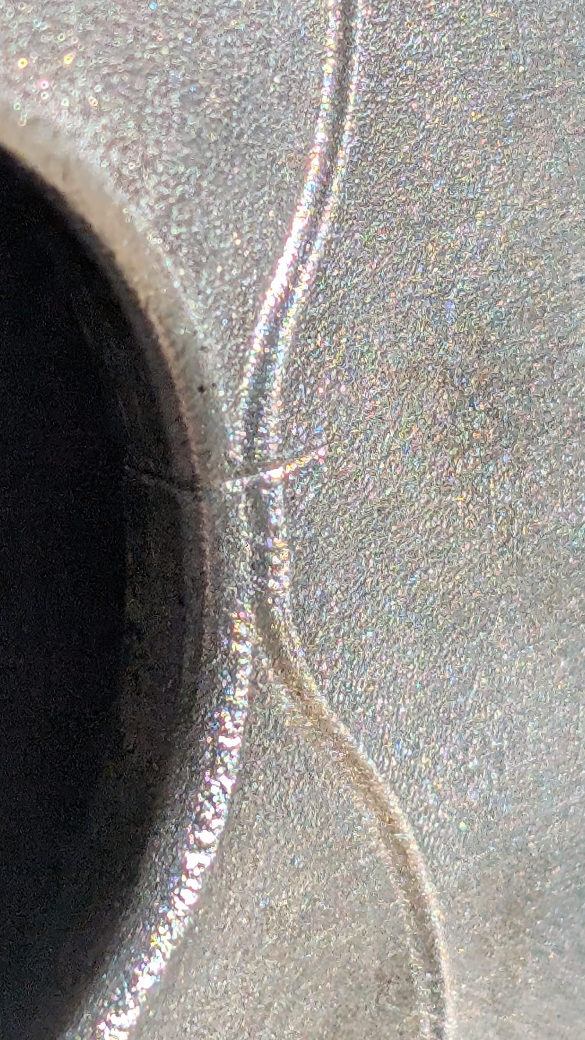

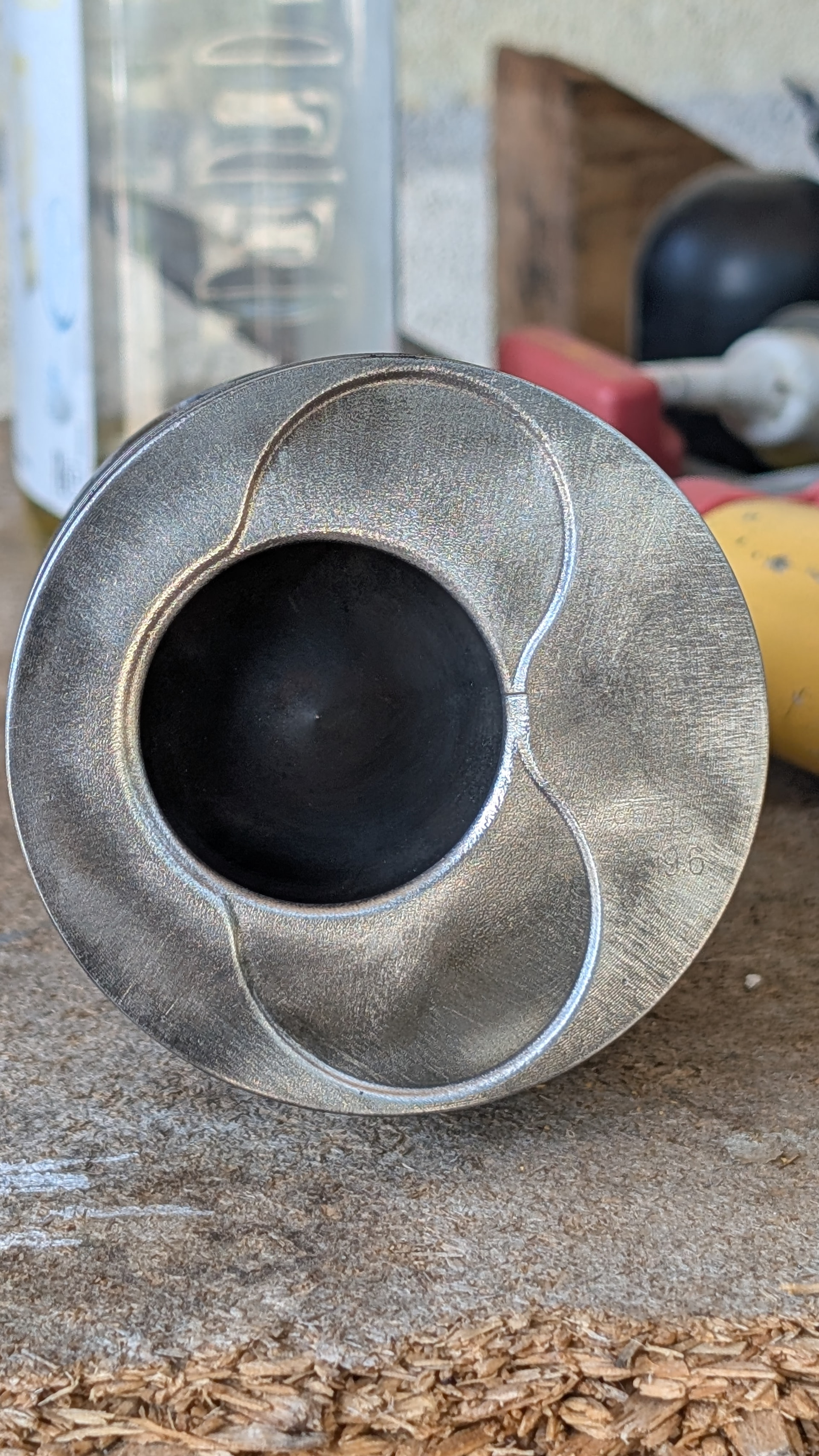

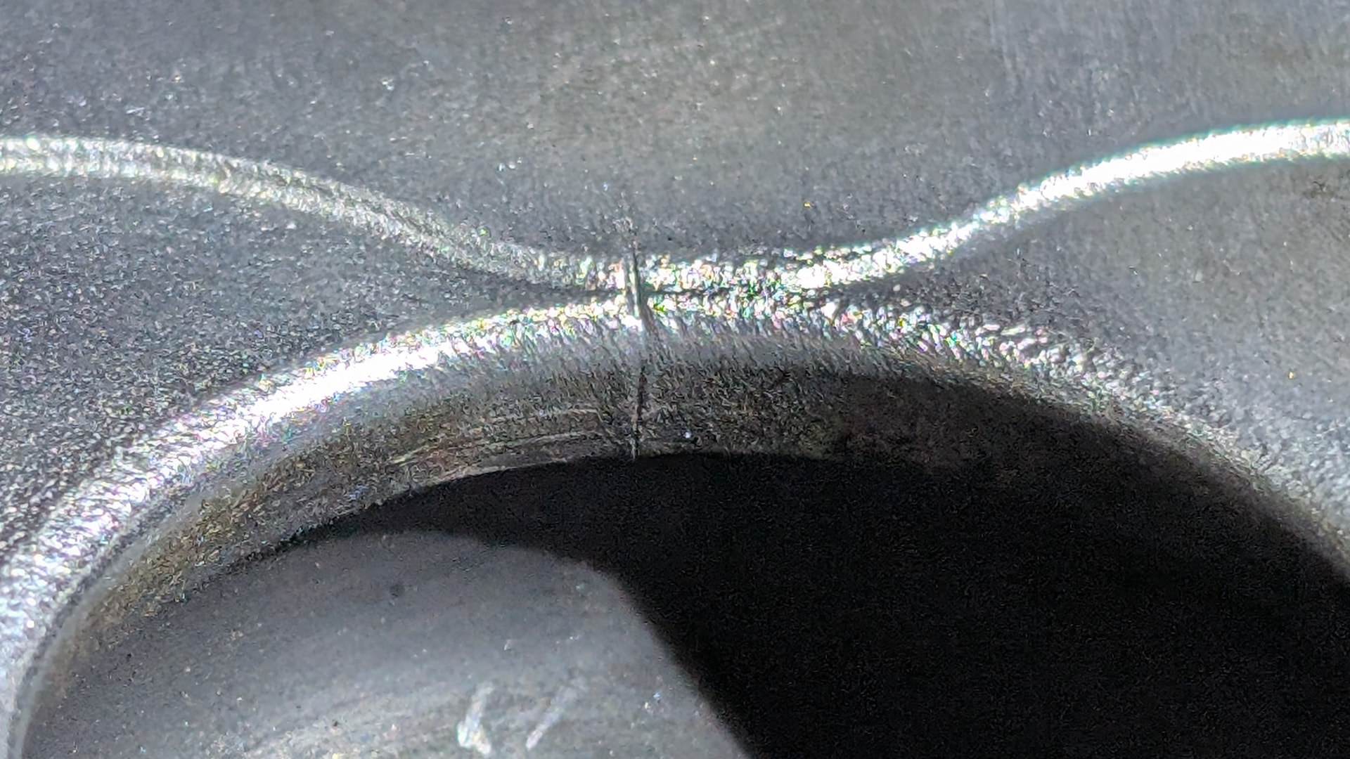

Und ich habe ein Microriss im erste Kolben gefunden. Ersetzen oder unnötig?
Wo ist die Stelle?
Stell bitte Fotos ein, die eine Gesamtansicht zeigen.

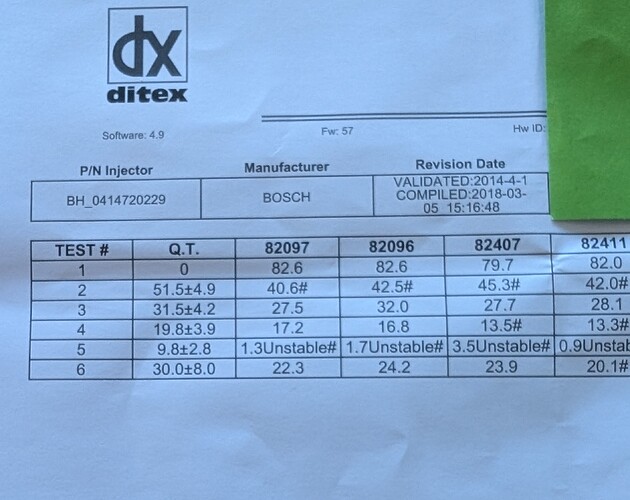

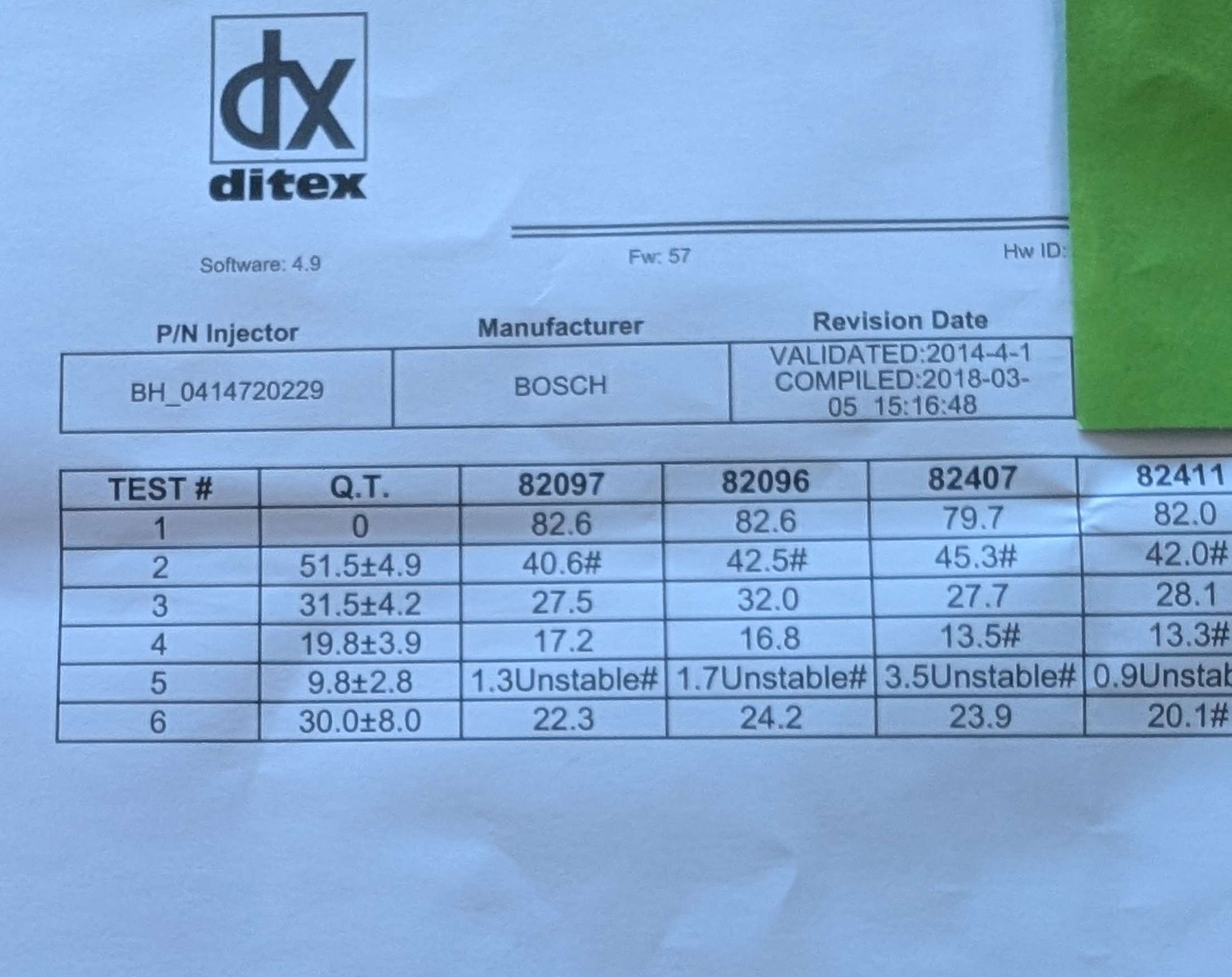

Habe die PDE prüfen lassen.
Laut der Meister sind die Werte beim Leerlauf nicht gut.
Sprang aber immer gut an und läuft ruhig beim Leerlauf.
Ist es nicht merkwürdig das alle vier die PDE diesem Fehler aufweisen?
Wer misst misst Mist.
Das Geld hättest Du dir sparen können.
Eine Reinigung der PD Elemente wäre sinnvoller gewesen.
Ein def. PD Element hat bestenfalls NUR etwas mit MÖLverdünnung oder „worst case“ Loch im Kolben zu tun.

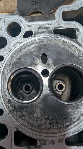

Und bevor ich nog mehr Geld am Wal verschwende, Wass Sol ich mit Kolbe und ZK machen? So wieder einbauen oder?
Die Kolbenbeschädigung sieht nicht gut aus , ich würde glaubich den Motor komplett ersetzen .
Der Riss zwischen Ventilsitz und „Vorkammer“ sieht auch nicht gut aus
