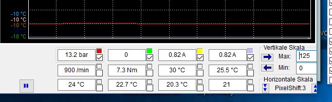

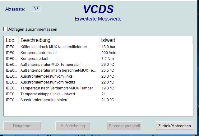

hab mir nun die Arbeit angetan nochmals alles zu kontrollieren.
Schritt 1. Grillthermometerfühler in mittleren Ausströmer. Als Vergleich habe ich es auch im BMW probiert. Beide Autos mit warmem Motor. Keine direkte Sonne (Carport) BMW nach ca 1-2 Minuten +4° C. Sharan nach rund 5 Minuten auf +17° C.
@topcat: Scheibe läuft mit soweit ich es gesehen habe.
@tornador: Druck laut VCDS 13- 13,2 bar. ND Seite kann ich erst am WE testen, kein Manometer zu Hause.
@eddiek: Leitungen habe ich kontrolliert. Werden warm bzw. kalt. Natürlich keine Garantie mehr. Auto ist ja laut GöGa nur ein Gebrauchsgegenstand. Wenn ich das mal über ihr Pferd sage gibt es Stoff
Anbei die Messungen von heute: Hinten werden die 21 Grad punktgenau erreicht:

Wenn laut Händler alles in Ordnung ist, die Kiste aber nur 17° macht, dann hat der Händler nicht gerade ein Meisterstück abgeliefert.
Ich würde noch mal hinfahren und fragen, wie diese Aussage getroffen werden kann, wenn die Karre nicht kühlt.

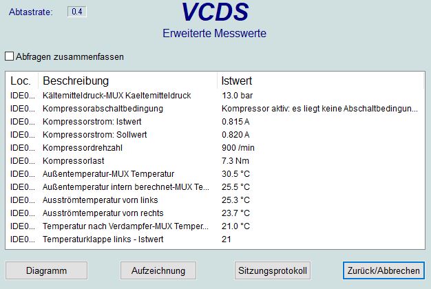

Mein Sharan MJ 2012 mit Doppelklima kühlt die letzte Zeit auch nicht besonders. Besonders wie die letzten Tage, wo es 30 bis 35 Grad hatte, bei Stau bzw. Standgas.
Hab dann mal VCDS drangehängt und den Druck angeschaut. Da kam bei angehobenem Standgas (900 1/min) etwa ein Druck von etwa 15 Bar zu Tage.
Bei 2000 1/min geht der Druck auf etwa 20 Bar hoch, wobei es dann auch ordentlich Kalt aus den Düsen kommt, so wie es eigentlich immer sein sollte.
Wenn ich www.sgaf.de/content/klimakompressor-253232 glauben kann, wäre der Druck viel zu wenig, weshalb ich einen Kältemittelmangel vermute.
Kann mir jemand normale Druckwerte bei Standgas für 30 bis 35 Grad nennen/bestätigen?

Hört sich von den Werten recht gut an, um den großen Innenraum zu kühlen, brauchst du Leistung. Das erreichst du nur über Drehzahl am Kompressor, ab 1500 U/min kühlt mein IIer ganz ordentlich. Bei Vollast(low) komme ich bei 35°C auf Ausströmtemperaturen von 8-10°C nach ein paar km.
Die niedrigen Druckwerte im Leerlauf legen wirklich die Vermutung nahe das die Kältemittelmenge zu gering ist.
Da du einen geregelten Kompressor hast solltest du bei den Temperaturen um die 18-20 bar haben. Aber unabhängig von der Drehzahl.
Wichtig wäre in deinem Fall noch zur eigenen Diagnose (wenn du sowieso VCDS hast) die einzelnen Temperaturfühler abzufragen. Das müssten mehrere sein. Hier darauf achten das diese gemessenen Temperaturen auch logisch sind. Also wenn beispielsweise Lufttemperatur angesaugte Luft bei 10 Grad liegt ist das suboptimal.

Ich denke auch dass im Leerlauf der gleiche Druck wir bei höherer Drehzahl eingeregelt werden soll. Der Maximaldruck dürfte ja nicht überschritten werden wenn die Regelung funktioniert.
Die Ausströmertemparaturen sind plausibel und mit 22 bis 18 Grad nicht besonders hoch. Die Verdampfertemperatur ist mit 10 Grad auch nicht besonders gut finde ich. Ansaugtemperatur und Umgebungstemperatur passen zusammen. Kommendes WE hänge ich mal die Klimamanometer dran, auffüllen kann ich dann auch. Hab ne 12kg Flasche vor Jahren gekauft, da war’s noch billig.
