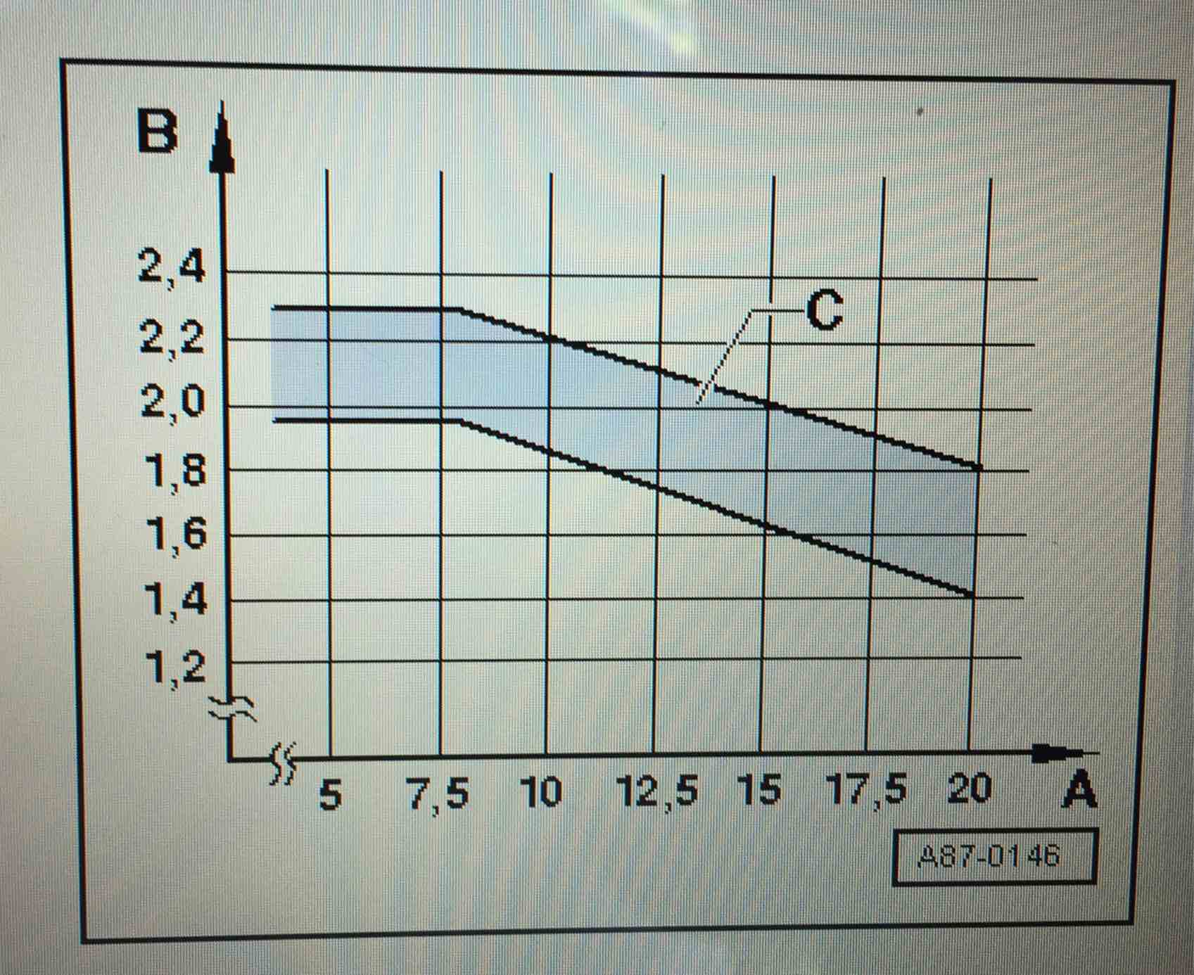

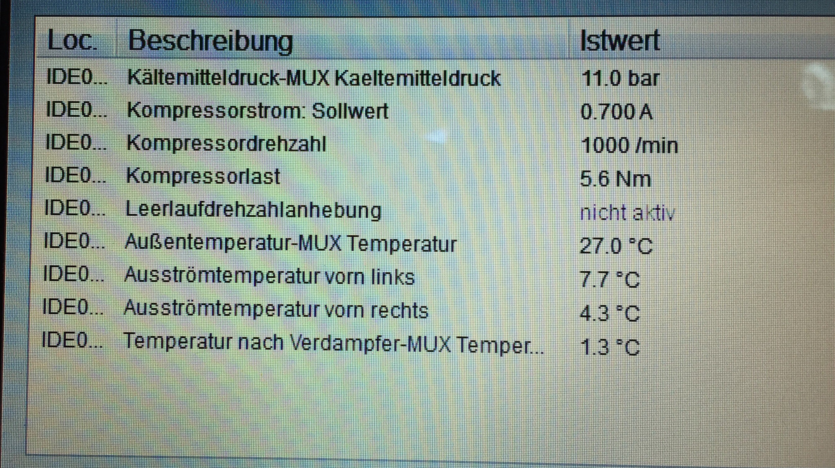

So, hab gerade die Klima ausgiebig getestet und den Fehler gefunden. Die Anlage war überfüllt. Der Saugdruck war zu hoch und sollte bei dem Modell mit integrierten Regler im Kompressor bei 10 Bar Hochdruck zwischen 1,9 und 2,2 Bar liegen. Bei mir waren es 3 Bar. Jetzt hat der Verdampfer 1 bis 4 Grad und es kommt 4 bis 8 Grad kalte Luft aus den Düsen.
