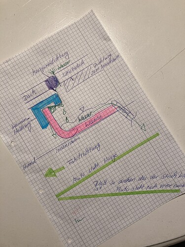

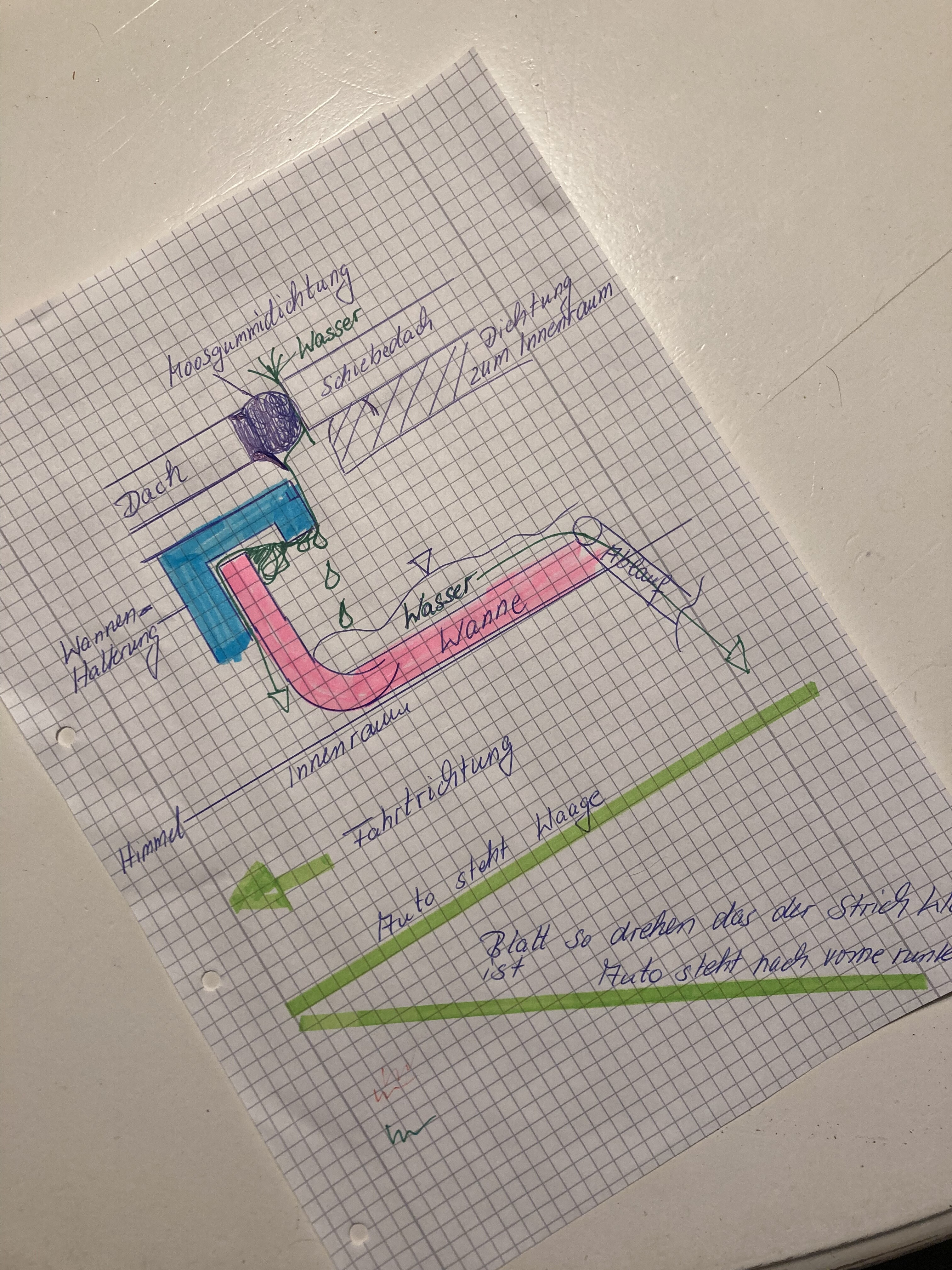

Die zwei stellen von ca 5cm müssen abgedichtet werden. So weit bin ich noch nicht gekommen. Haben das panoramadach Fahrzeug erst dieses Jahr erstanden. Das Phänomen ist jetzt zur Regenzeit aufgetreten und hab ich gestern mit Gießkanne und demontierten Himmel festgestellt. Hätte ja auch was einfaches sein können aber nein. Ist auch kein typischer Fehler. Die anderen meinen ja alle das es woanders dran liegt. Wenn die neutrale bekommen haben auch auf Kulanz oder Garantie damals dann muss vw diese Stellen auch geändert haben sonst würde es immer weiter lecken.
