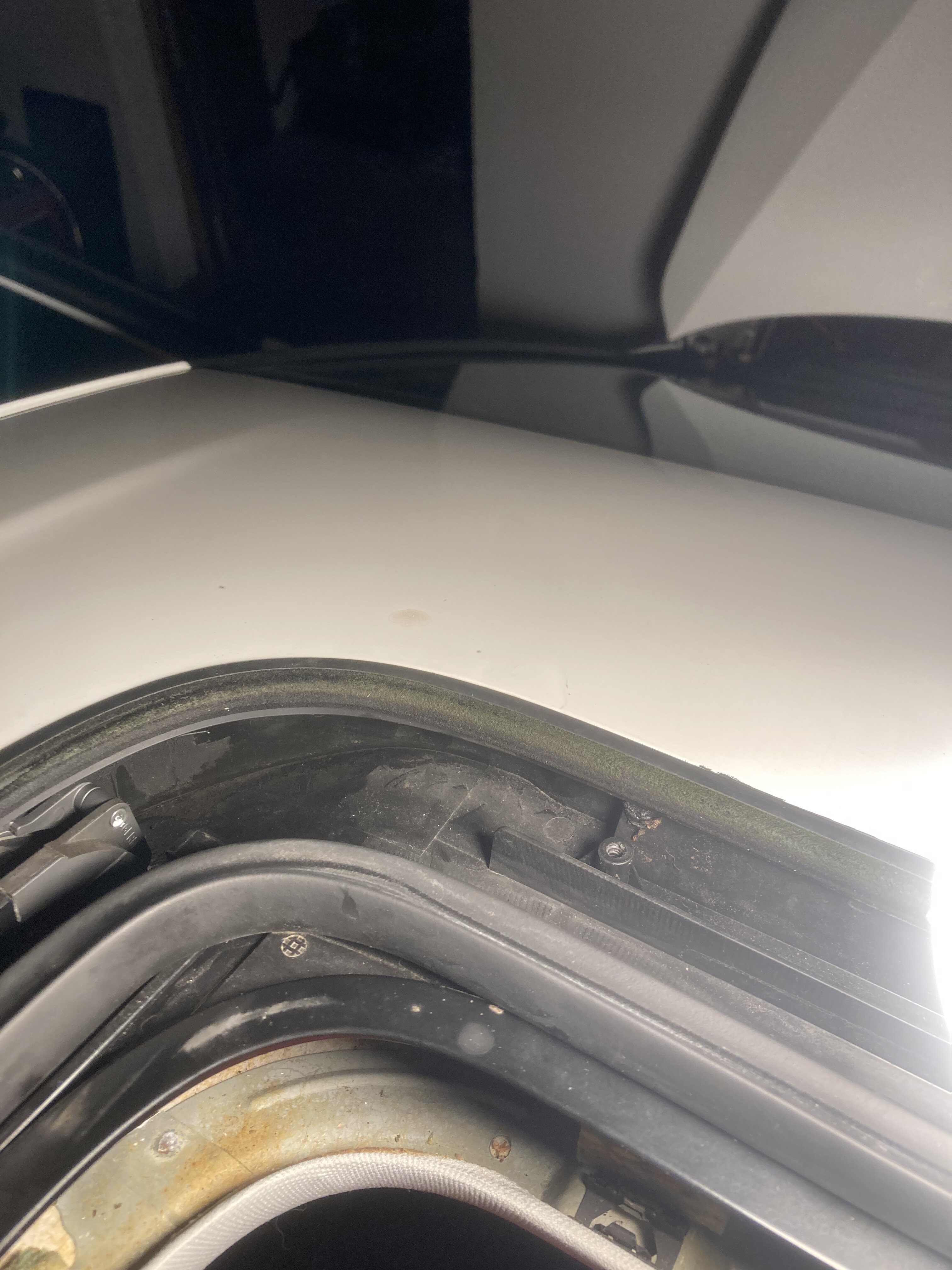

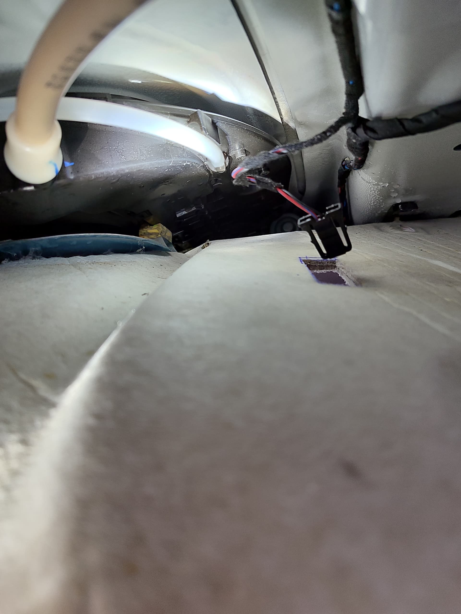

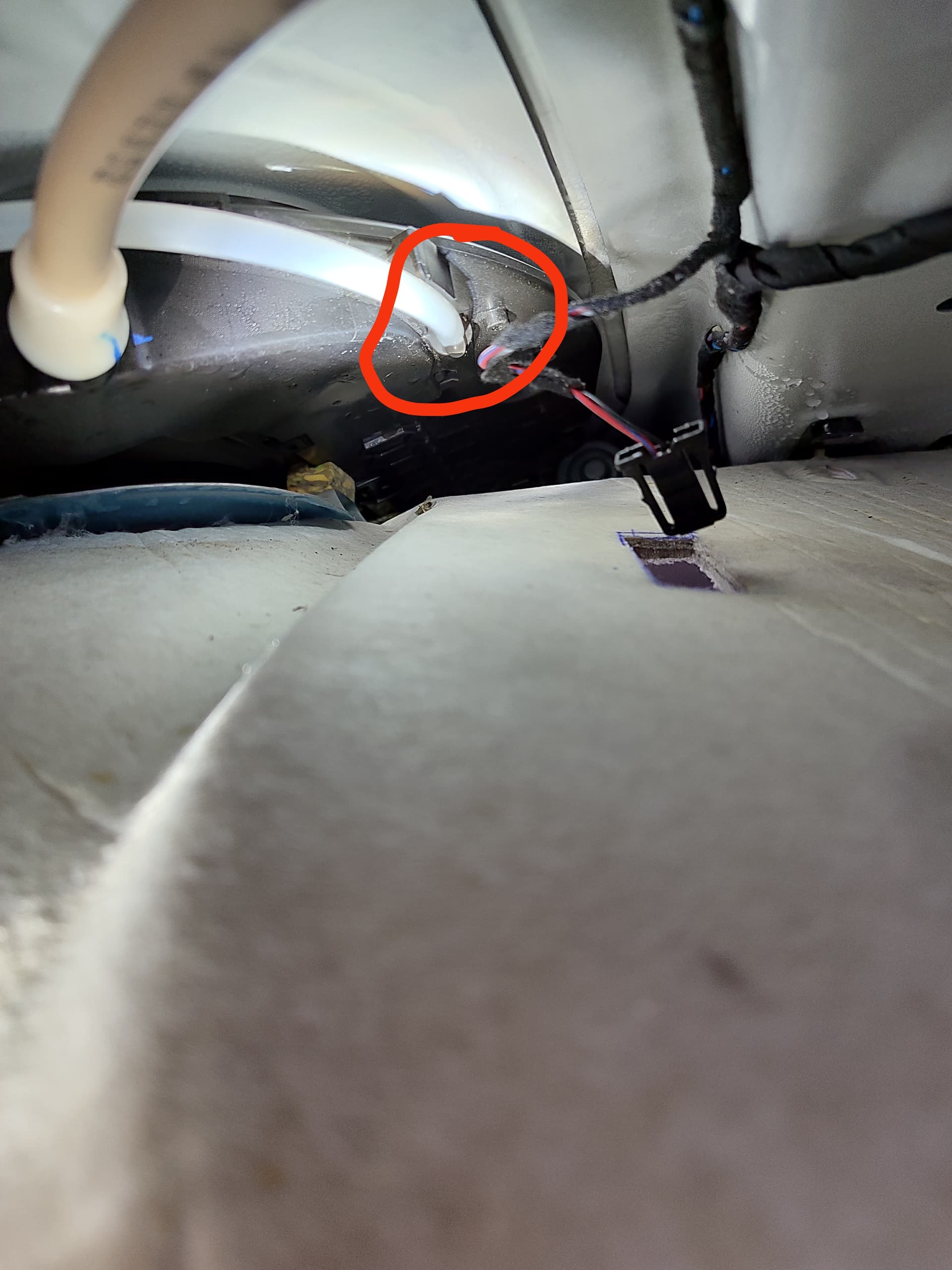

Das Wasser läuft über die Wanne quasi bergauf wie auf der Skizze zu sehen aber nur links und rechts an den Ecken. Da muss ein dichtstreifen nachträglich rein. Nicht mal eine Minute Arbeit nur schlecht zu fotografieren, da ohne Spiegel nicht sichtbar.
Und dann läuft es da raus wo die autoprofis es gezeigt haben.
Ich kenne es so das es am Verbund Plaste/Metall einreißt, aber von außen nicht zu erkennen
Ja und nur was man schonmal hatte ist dann immer so ?
Ich lege hier eine Lösung und das Problem offen. Vielleicht einfach mal annehmen und nicht diskutieren?

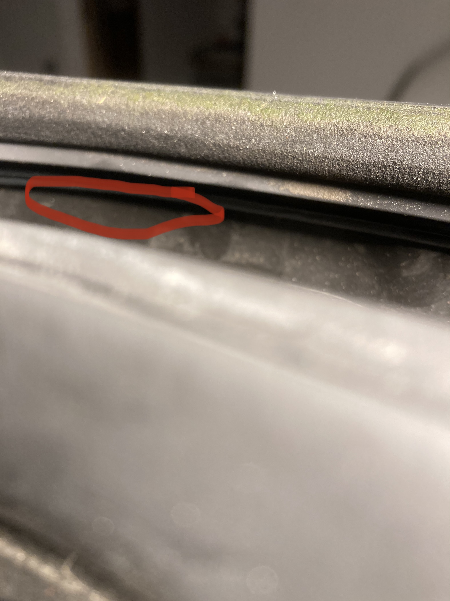

Interessanter Ansatz! Wo genau muss ich den Dichtungsstreifen setzen? Kann ich auf dem Bild leider nicht genau erkennen.Was für ein Material hast Du verwendet? Bei meinem Rahmen aus 2014 tropft es in der linken inneren Ecke vorne.
Ist nicht nur schlecht zu photografieren, sondern auch zu erklären… ![]()
Würde mich ebenfalls interessieren, meiner ist Bj2017 und ich kann den Spalt (wie vom Bild) nicht so feststellen. Kann allerdings auch am eingeschränkten Blickwinkel liegen.
Habe mein Leck innen gefunden - aber für was ist dieser Schlauch, der aus dem schwarzen Rahmen kommt und ums Panoramadach herum läuft?
