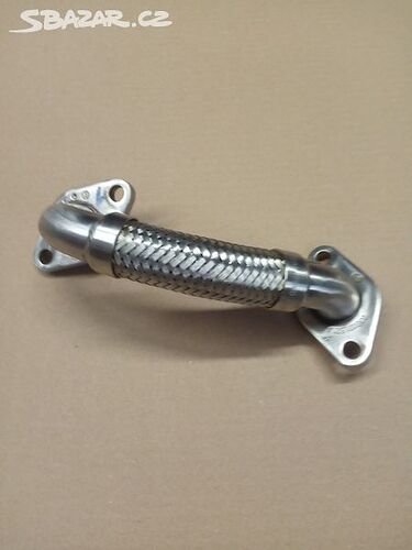

Nach einigen Wochen Werkstattarbeit und Probieren bin ich zwar klüger aber nicht weiter. Selbst nach dreitägiger Untersuchung durch einen Vertragshändler sind wieder zwei Rohre gebrochen. Der Reparaturvorschlag von Sharan als Zweitwagen brachte mich auch nur ein paar Kilometer bis zum Bruch. Hat jemand Erfahrung mit dem abgebildeten Rohr? Das scheint erfolgversprechend zu sein.
Auf eure Antwort bin ich gespannt
Das ist ja das Rohr aus Turbo-/Ansauggeräusche - #5 von hinki
Aber mir ist jetzt nicht bewusst, dass jemand hier schon einmal davon berichtet hätte.
