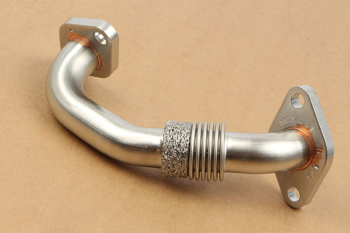

Hallo alle zusammen,
ich habe wieder mal Probleme mit meiner Schönheit (mein Sharan).
Alle 6 Monate muss ich das Rohr (Teilenummer 03G131521AE) tauschen.
Hast Du schon mal selbst am Auspuffkrümmer oder am AGR Ventil geschraubt? Vielleicht ist da was beim Zusammenbau verschoben worden, sodass das Rohr Spannungen bekommt.
Überprüfe mal die Motorlager und die Pendelstütze. Wenn der Motor sich übermäßig bewegen kann wird das Rohr zu stark belastet.

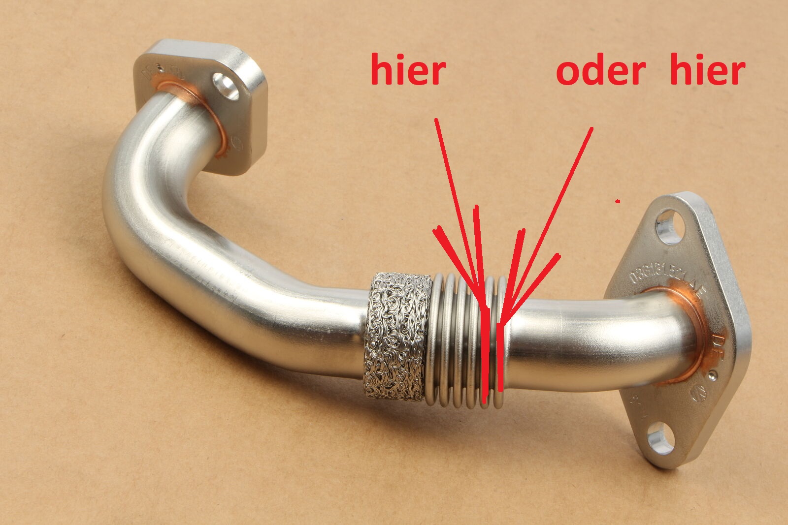

#3: Das ist Hartlöten.
Ich würde da beispielsweise einen Sanitärinstallateur aufsuchen.
Wobei fraglich ist ob der so hochschmelzendes Lot hat.
Vielleicht kann uns ja @Sharan als Zweitwagen helfen wo er so was herhat.
Das Löten würde ich dann mit meinem Creme Bruilee Brenner versuchen
Silberlot hatte ich tatsächlich früher als Sanitärinstallateur in meinem Material. Aber das ist Ewigkeiten her. Vielleicht eine alteingesessene Firma die noch Bestände hat …?
Ob Dein Brenner das schafft weiß ich nicht. Da habe ich keine Erfahrungswerte. Zum Hartlöten (auch mit Silberlot) haben wir den Acetylen / Sauerstoff - Brenner verwendet mit dem man auch schweißt.

Hartlöten ist kein Hexenwerk, dazu braucht es kein Acetylen, Propan/Sauerstoff reicht aus, hab es erst neulich an meinem Durchlauferhitzer bei einer NOT OP praktiziert
Kälteanlagenbaubetriebe haben das auf jeden Fall, dort wird fast alles hartgelötet und wenn dann Nicht CU Fittinge verlötet werden auch mit Silberlot

#3#4 Hallo,
nach diesen Informationen würde ich von einem Montagefehler bei der Reparatur ausgehen.
Das Verbindungsrohr wird dadurch unter Spannung gesetzt und reisst.
Eigentlich sollen die Flansche sauber auf den Gegenflanschen aufliegen, vermutlich ist das nicht der Fall.
Für den Versuch das Rohr zu reparieren würde ich empfehlen das Wellrohrstück möglichst lang zu machen um mehr Ausgleich zu schaffen.
Das in #6 verlinkte Material finde ich nicht ausreichend für diese Reparatur.
Die tatsächliche Arbeitstemperatur beträgt ca. 200 °C, das ist zu wenig (siehe www.sgaf.de/node/419618)).
Die Angabe der Arbeitstemperatur auf der Verpackung ist irreführend, das ist die Verarbeitungstemperatur (ca. Schmelztemperatur).
Die Arbeitstemperatur ist die zulässige Betriebstemperatur der Lotverbindung.
Acetylen-Brenner ist für das Hartlöten gut geeignet.
Es geht auch mit einer Propan/Butan-Mischung - das habe ich auch verwendet. Hier wichtig ist eine Düse die stark konzentrierte Flamme erzeugt.
Als Lot habe ich „Rothenberger Rolot 609“ eingesetzt. Meine Quelle gibt es leider nicht mehr, hier sollte Google weiterhelfen.
Auch das Rohr habe ich als Meterware gekauft (Suchbegriff: Wellrohr Edelstahl). Wird im Sanitärbereich und Solartechnik vielfach verwendet.

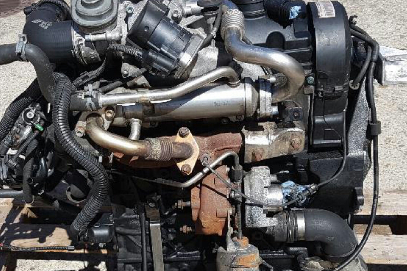

es wurden am Motor umfangreiche Arbeiten in dem betroffenen Bereich durchgeführt #7. Wenn hier nicht sauber alles miteinander wieder zusammengebaut wurde, was vermutlich der Fall ist, dann passen die Teile nicht sauber zueinander. Die Folge davon sind die Defekte vom Verbindungsrohr. Hier zum besseren Verständnis ein Bild vom Motor von der Rückseite
