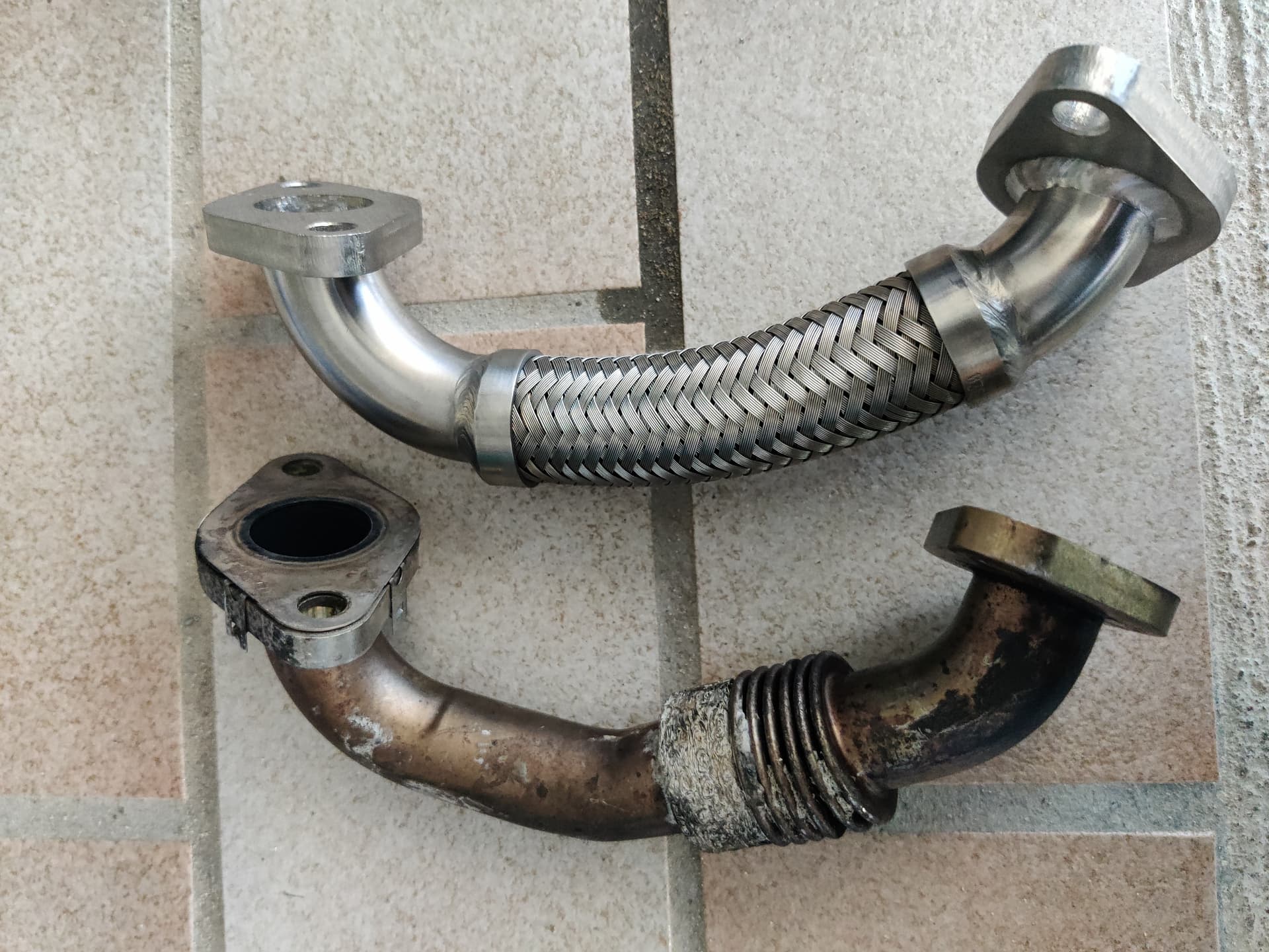

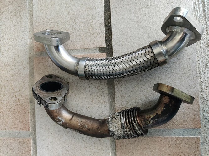

Habe da noch was interessantes gefunden. Kann leider nicht tschechisch und ich habe mich schon entschlossen bei meinem BRT das Rohr selbst zu reparieren:). Aber vielleicht hilft es ja einem Anderen weiter:
Der baut dieses AGR Rohr für 900 Kč (ca 35Euro) um. Zumindest laut Übersetztungsprogramm.
03g131521ae umbau bzw hier der Händler? M.LB oder M-LBC

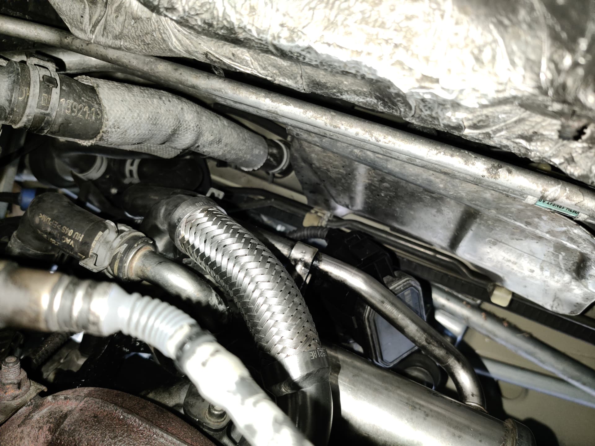

da bei mir das Rohr komplett durch war musste ich es ersetzten und habe die Variante von Josef aus Tschechien ausprobiert.
Über die Langlebigkeit kann dann erst in ein paar Jahren berichten, am besten nie.
Das Rohr ist sauber gefertigt vollumfänglich geschweißt und passte bei mir ganz gut.
Er hat 2 passende Dichtungen mit gegeben ich habe allerdings die alten Dichtung gereinigt und wieder benutzt, ist für die Montage deutlich einfacher.
Preis: 75€ inkl. Versand (aktuell) [63€ Rohr+12€ Versand]
