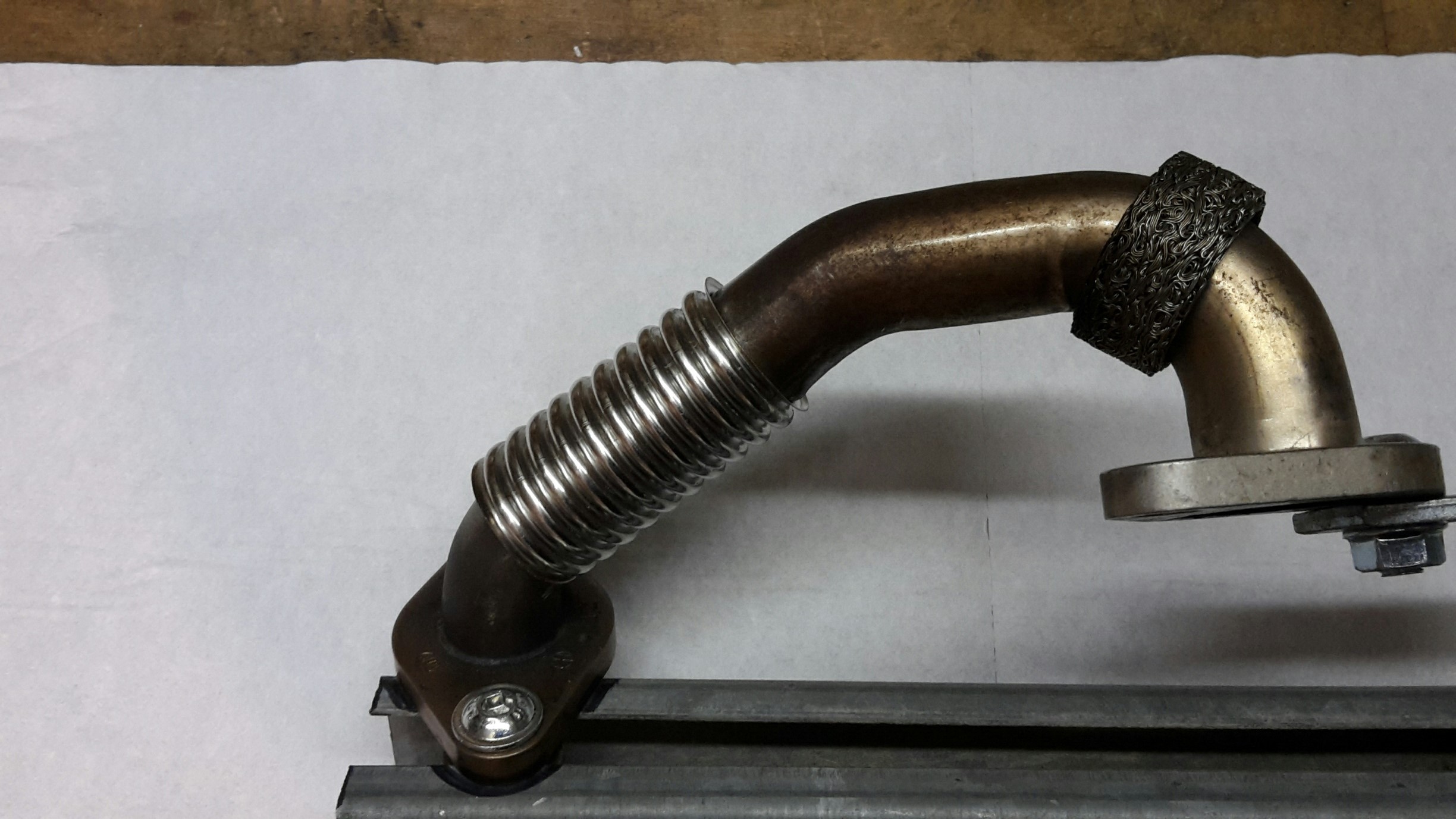

Zuerst habe ich eine Vorrichtung gebaut um das Rohr spannungsfrei befestigen zu können.

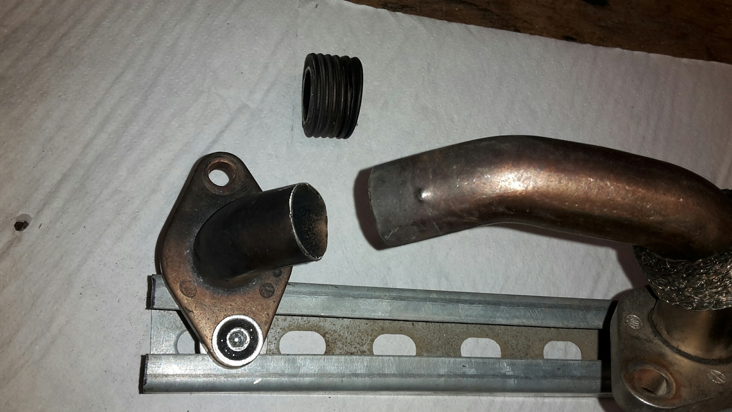

Danach wurde das Rohr montiert und der defekte Kompensator herausgetrennt.
An dieser Stelle habe ich ein Stück von einem Edelstahlwellrohr (Innendurchmesser 25mm) eingefügt und hartverlötet.
Das letzte Bild zeigt die Dichtigkeitsprobe.
Das Rohr ist seit einiger Zeit wieder im Fahrzeug und funktioniert ohne Probleme.

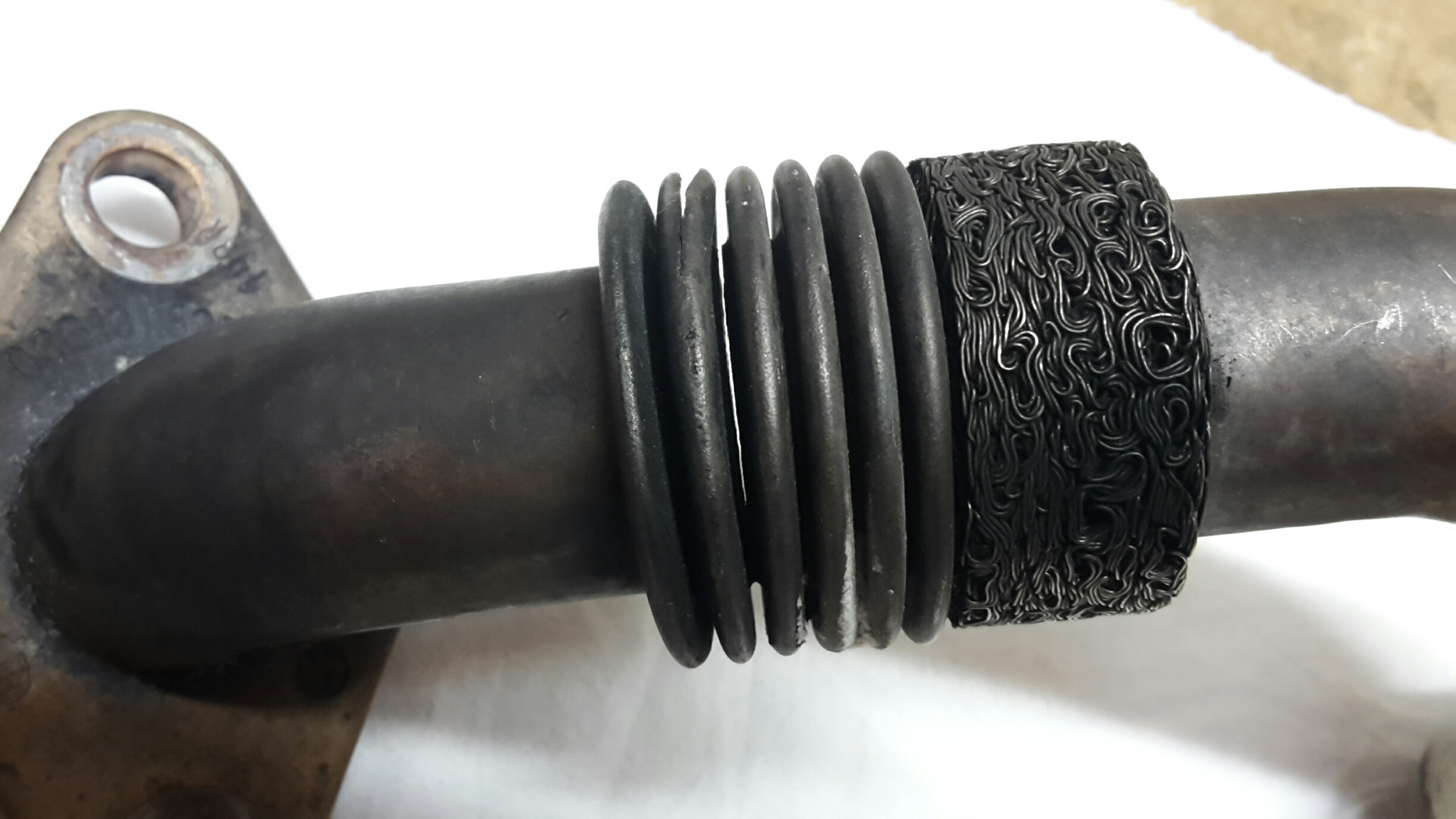

In dem hier beschriebenen Fall gab es Risse am inneren und äußeren Durchmesser vom Kompensator. Daher habe ich den Ersatz durch das Wellrohr gewählt.
Wenn der Kompensator nur am inneren Durchmesser gerissen ist, dann können einfach die benachbarten Falten miteinander verlötet werden.
Hinweis zum Löten: zuerst wurde ein Lot mit 45% Silberanteil und Arbeitstemperatur von ca. 200 °C verwendet. Das ist nicht ausreichend, die Lotverbindung in der Nähe vom Krümmer wird langsam undicht.
Danach habe ich ein Lot mit 12% Silber und 300° Arbeitstemperatur verwendet. Das ist offensichtlich genug.
Kosten je 5 Euro für das Wellrohrstück und Lot. Zeitaufwand ca. 90 Minuten (incl. Vorrichtung).

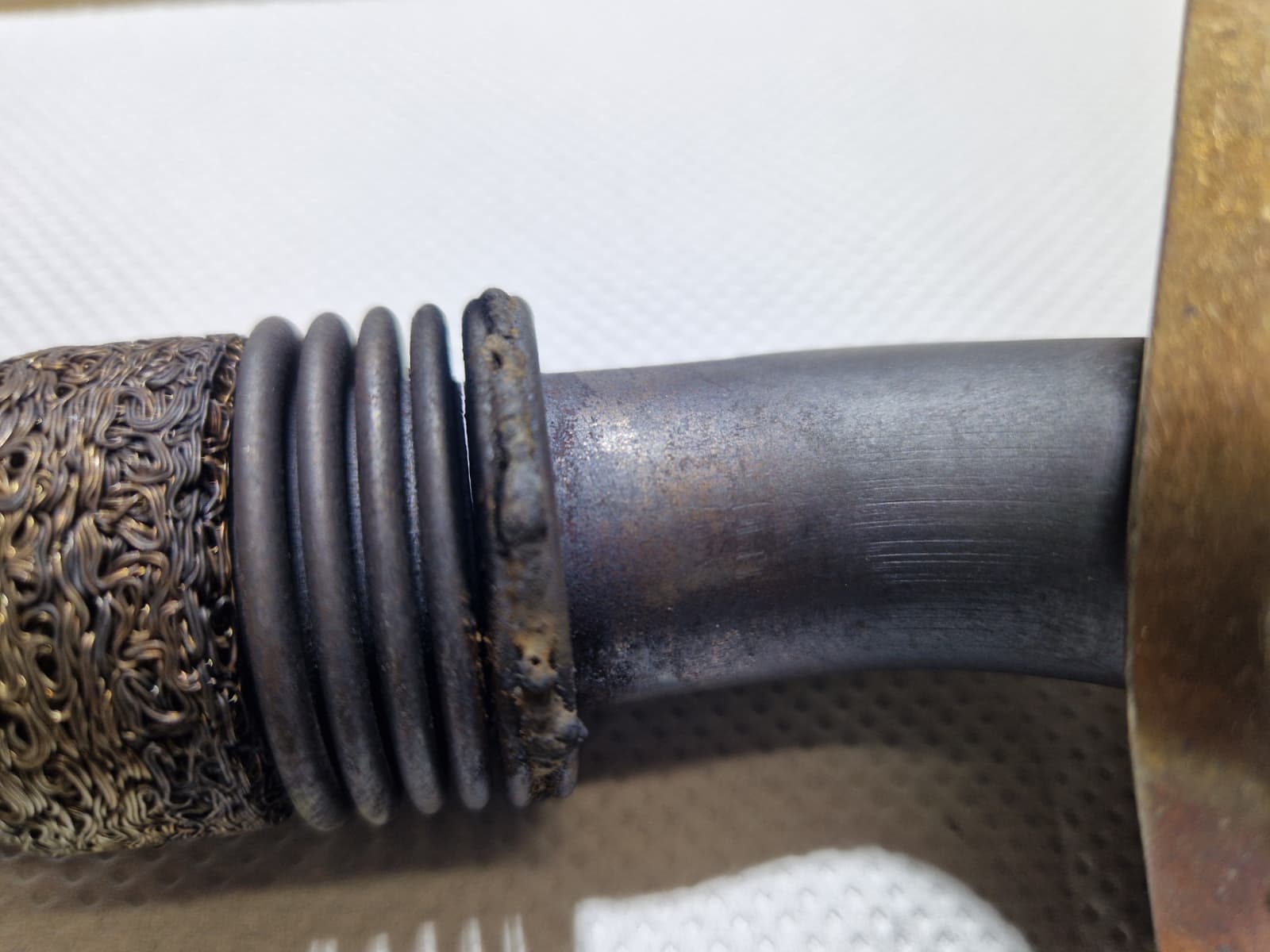

August 2023. Verbindung ist weiterhin dicht. Keine Auffälligkeiten.
Langzeitbericht.
Ein Riss in dem Kompensator wurde vor 5 Jahren gelötet. Das Verbindungsrohr wurde jetzt ausgetauscht da sich neben der Lötstelle erneut ein Riss gebildet hat. Die Lötstelle selbst ist unbeschädigt. km-Stand ca. 150 tkm.
