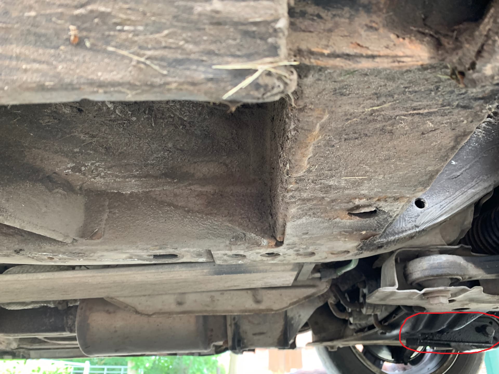

Die Xenonbrenner sind die korrekten Brenner auch mit der Steuerung zur Niveauregelung. Hier habe ich noch eine Anleitung gefunden, wenn das nachgerüstet wird:
Im Abschnitt 4 werden die Niveaugeber hinten beschrieben - die sollten bei dir zu sehen sein - mal prüfen.
Da du ja irgendwie Zugang zu VCDS hast, kannst du ja mal versuchen das Steuergerät anzusprechen und Codierung prüfen- siehe hier:
Weiterhin ist mir aufgefallen, daß du keine untere Motorabdeckung am Auto hast - warum?
Da sieht man auch, daß die Aufnahme für die Drehmomentstütze total verölt ist. erst einmal ist es nicht gut, daß die untere Motorabdeckung fehlt - aus zwei Gründen:
  1. Nässe und Dreck können dann viel mehr an Lichtmaschine Anlasser etc. spritzen und Korrosion und Probleme verursachen.
  2. Beim TÜV kann man da den Motor auf Ölspuren viel besser kontrollieren
Da aber die Abdeckung nicht dran ist, kann man auch gleich schauen wegen der Scheinwerferreinigungsanlage. Ohne die Abdeckung kann man den Wischwasserbehälter relativ gut sehen. Wenn von dort ein Schlauch in Richtung Stoßstange geht, sind die Düsen für die Scheinwerfer auch angeschlossen.

Jetzt kommt der Hammer: Der Wagen hat tatsächlich eine Scheinwerferreinigungsanlage. :scream: Bekam mein Zauberer aber nicht aktiviert. Sicherung war kaputt, aber trotz Ersetzen ging es nicht. Wollte sich einfach nicht aktivieren lassen. Da muss also ein Vorbesitzer komplett nachgerüstet haben, aber irgendwo gibt es einen Fehler.

Super - ist die Leuchtweitenregulierung auch vorhanden? (Sensoren an den Achsen)
Ich hatte wie gesagt bereits 2x defekte Relais bei der Scheinwerferreinigungsanlage.
Keinen Schimmer. Muss ich mir aufschreiben und dann mal gucken, wie die Dinger überhaupt aussehen. :wink: Und dann auf die Suche gehen.
