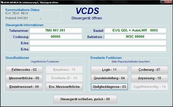

Die Leuchtweitensteuergeräte werden über die Adressen 29 (links) und 39 (rechts) angesprochen.

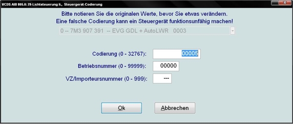

1. Codierung der Steuergeräte
Die Steuergeräte werden in verschiedenen Fahrzeugen (z.B. auch Golf IV) eingesetzt und müssen daher auf den Fahrzeugtyp codiert werden.
Das ist auch wichtig wenn man neue Steuergeräte oder gebrauchte aus anderen Fahrzeugen einbaut.
Die richtige Codierung für den SGA ist 00005,
sie wird über den Menüpunkt „Codieren -07“ eingestellt:

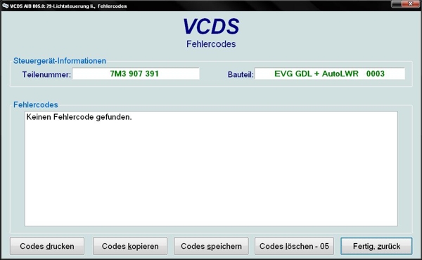

Zunächst wird in beiden Steuergeräten der Fehlerspeicher gelöscht.
Hinweis: Falls der Messwert eines der Niveaugeber außerhalb seines Sollbereichs liegt (siehe weiter unten bei den Messwerteblöcken), dann steht im Fehlerspeicher der Fehler „Adaption nicht möglich“. Der Fehler ist erst löschbar, wenn der entsprechende Niveaugeber in Ordnung gebracht wurde. An der Vorderachse könnte es sein, dass sich der Abgriff am Stabilisator verdreht hat.
Erst mit gelöschtem Fehlerspeicher ist die Grundeinstellung möglich.

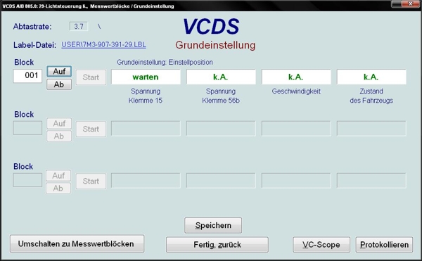

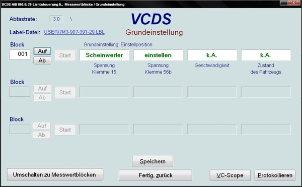

Sie wird über den Menüpunkt „Grundeinstellung - 04“ eingeleitet.
Dort wählt man die Gruppe 001 aus, es erscheint folgendes:
Die Scheinwerfer fahren jetzt in die Einstellposition, das kann 10 bis 20 Sekunden dauern, dann kommt dieses Bild:
Jetzt werden beide Scheinwerfer mit Hilfe eines Scheinwerfer-Prüfschirmes eingestellt.
Die äußeren Einstellschrauben sind für die Seitenverstellung, die inneren für die Höhenverstellung.

Ein Auslesen des Fehlerspeichers beider Leuchtweitensteuergeräte sollte jetzt keinen Fehler anzeigen.
3. Diagnosefunktionen - Messwerteblöcke

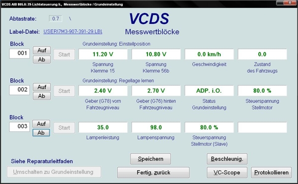

Zur Diagnose kann man an beiden Scheinwerfern die Messwerteblöcke auslesen.
Links sieht es bei eingeschaltetem Abblendlicht so aus:
Die Bedeutung der Messwerte im einzelnen:
Block 1:
Spannung Klemme 15:
Das ist die Versorgungsspannung (Zündungsplus) des Steuergerätes.
Spannung Klemme 56b:
Das ist die Spannung auf dem Abblendlichtkontakt des Lichtschalters.
Geschwindigkeit:
Hier steht die aktuelle Geschwindigkeit des Fahrzeugs
Zustand des Fahrzeugs:
Der Wert ist 0, wenn das Fahrzeug steht, 85 wenn es sich gleichförmig bewegt, und 255 wenn es beschleunigt oder verzögert.
Block 2:
Geber (G78) vorn Fahrzeugniveau:
Sollwert 1,6 V bis 3,0 V
Geber (G76) hinten Fahrzeugniveau:
Sollwert 2,0 V bis 3,0 V
Status Grundeinstellung:
Hier sollte ADP i.O. stehen, das heißt, das sie Erlernung der Grundeinstellung erfolgreich war.
Steuerspannung Stellmotor:
Sollwert 40% bis 80%
Block 3:
Lampenleistung:
Sollwert 30 bis 40 W
Lampenspannung:
Sollwert 68 V bis 103 V
Steuerspannung Stellmotor (Slave):
Tipp: Die Sollwerte werden bei VCDS auch als „Sprechblase“ angezeigt, wenn man den Mauszeiger auf einen Messwert führt.

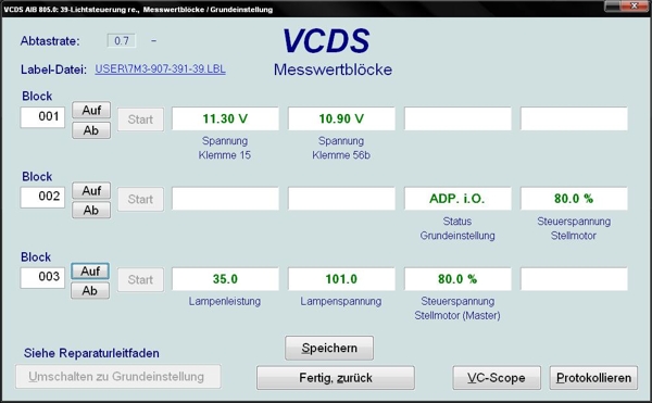

Das Steuergerät rechts hat als Slave weniger Messwerte zu bieten:
Auch hier ist alles O.K.

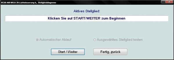

4. Diagnosefunktionen - Stellglieddiagnose

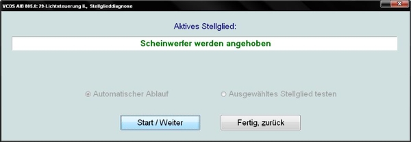

Mit der Stellgleddiagnose werden die Leuchtweitenstellmotoren manuell angesteuert, man kann dabei die Höhenverstellung beobachten.

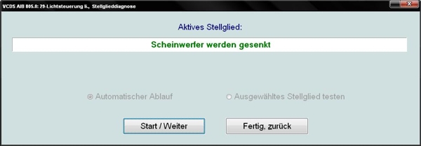

Zuerst gehts runter:
Dann wieder rauf:

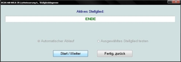

Dann ist die Stellglieddiagnose beendet:
