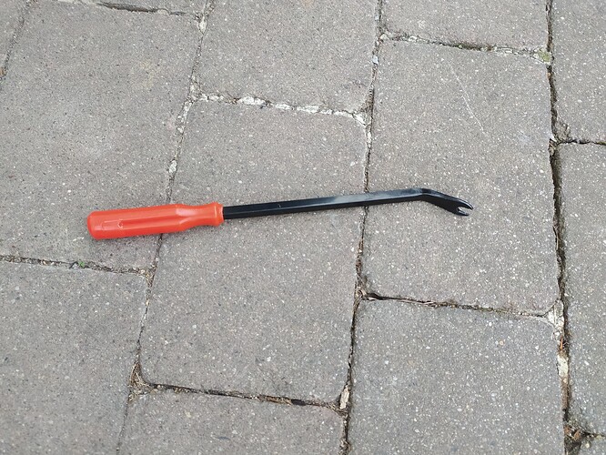

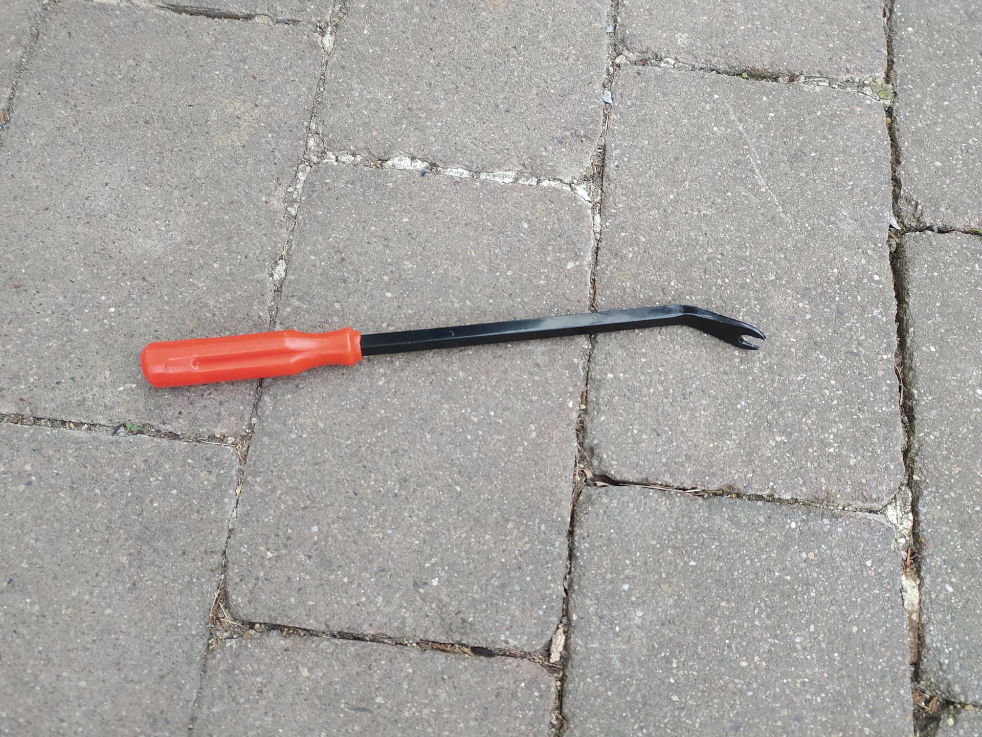

ggf. Türverkleidungsentferner (geht aber zur Not auch mit einer Beißzange)

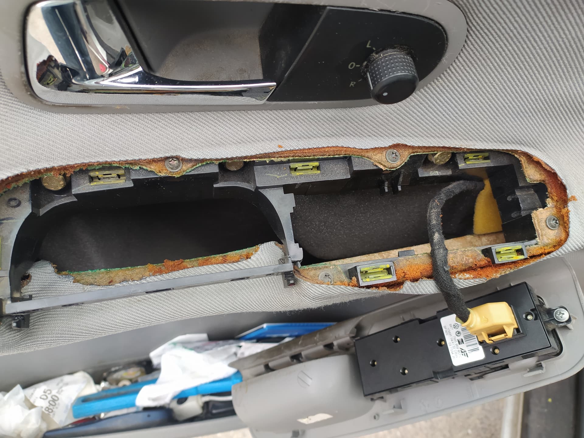

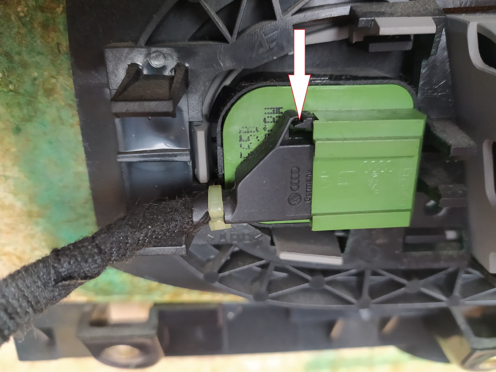

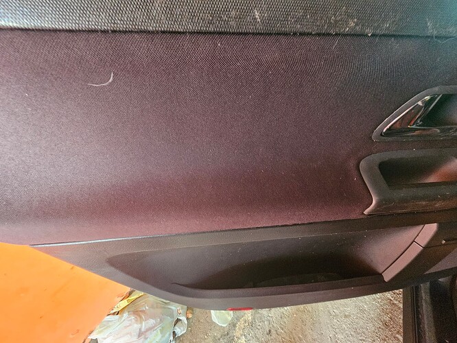

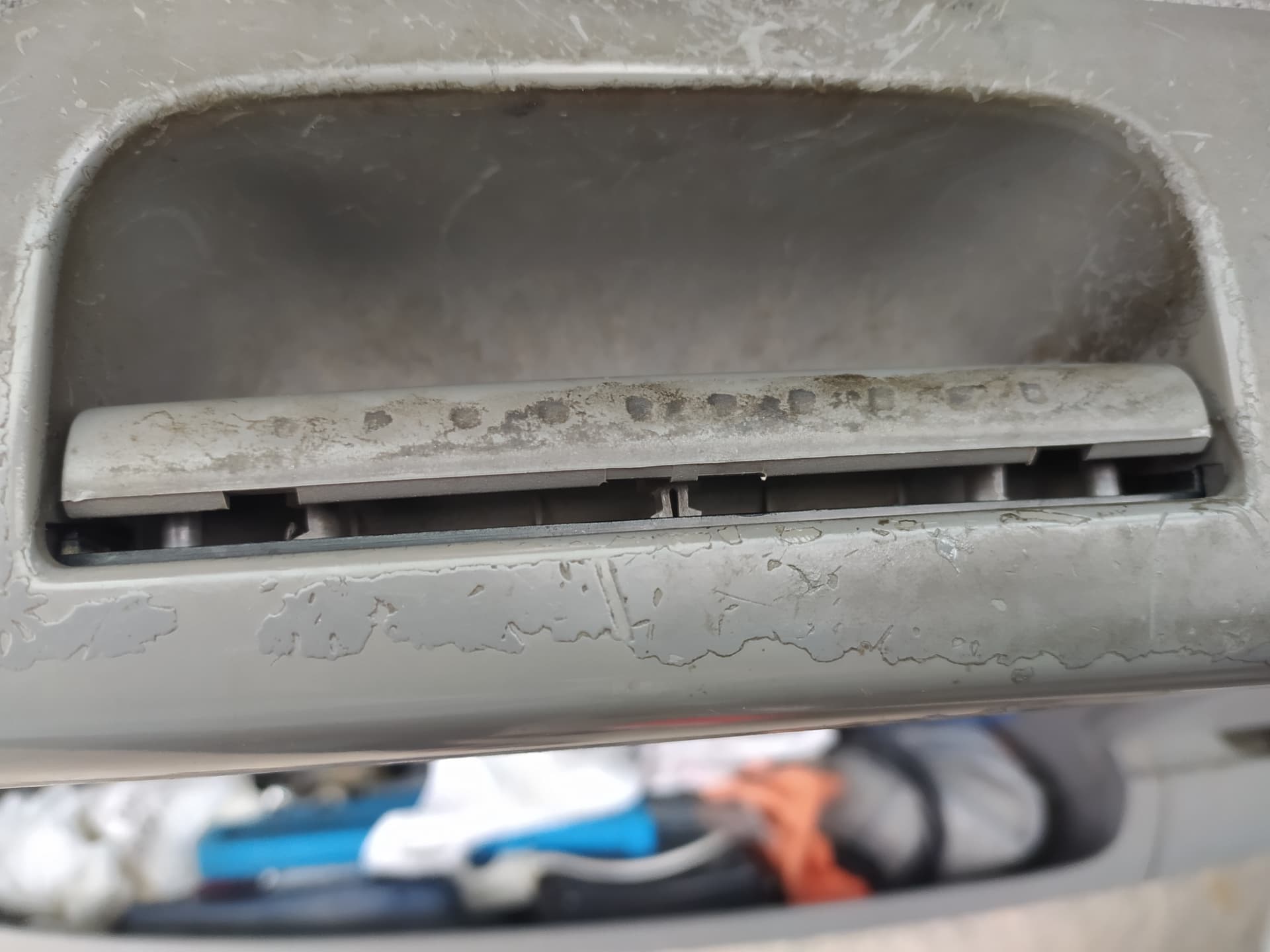

Zuerst muss die Bedieneinheit (Türgriff mit Fensterheberschaltern) entfernt werden.

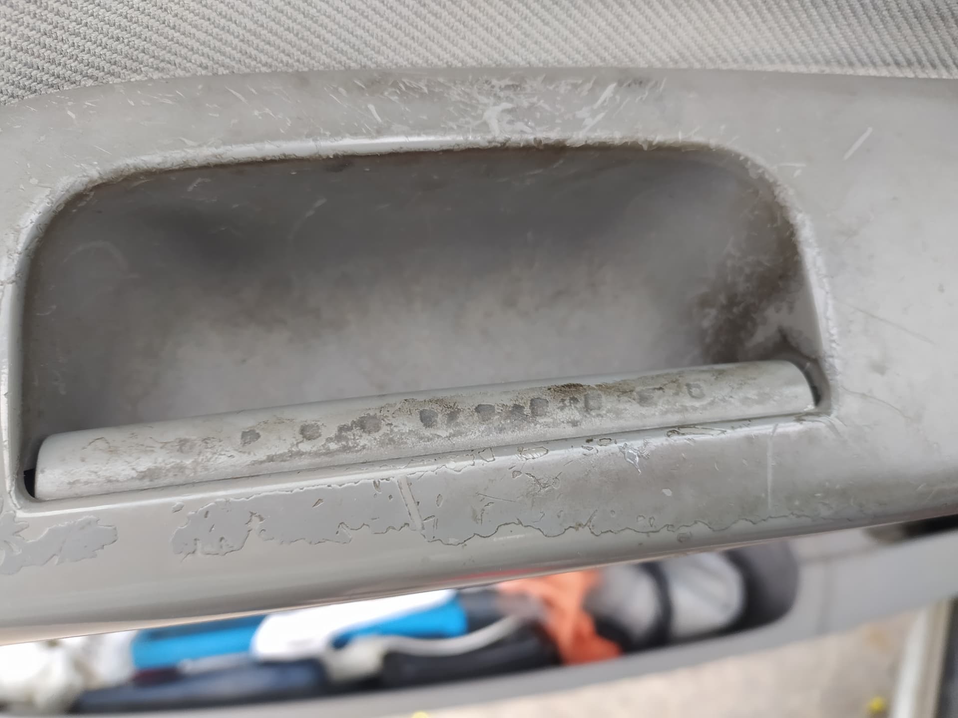

- Kleine Blende am Türgriff entfernen ( Bild 1+2)
Blende zur Türe hin abziehen - Kompletten Türgriff entfernen (Bild 3)

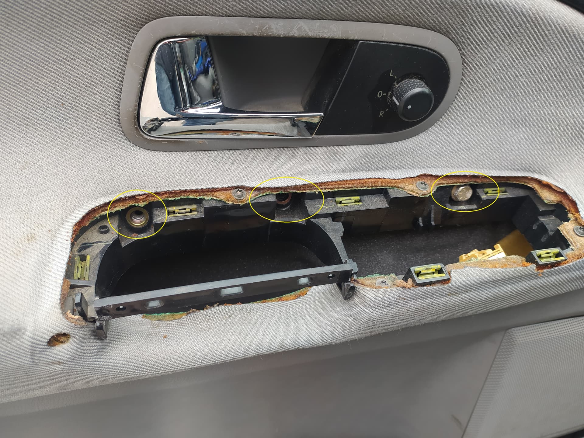

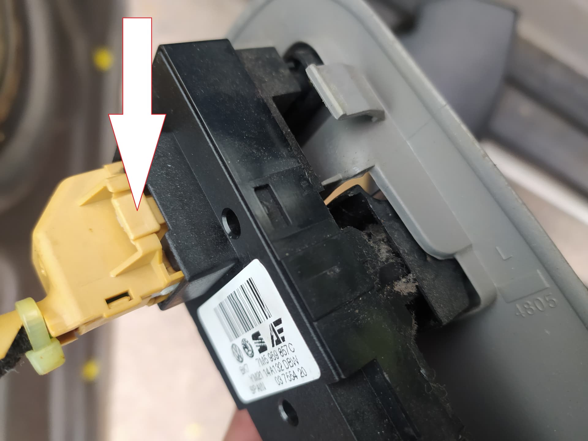

Türgriff/Bedieneinheit nach oben ausklipsen - Die drei Schrauben mit 10 er Nuss herausdrehen.

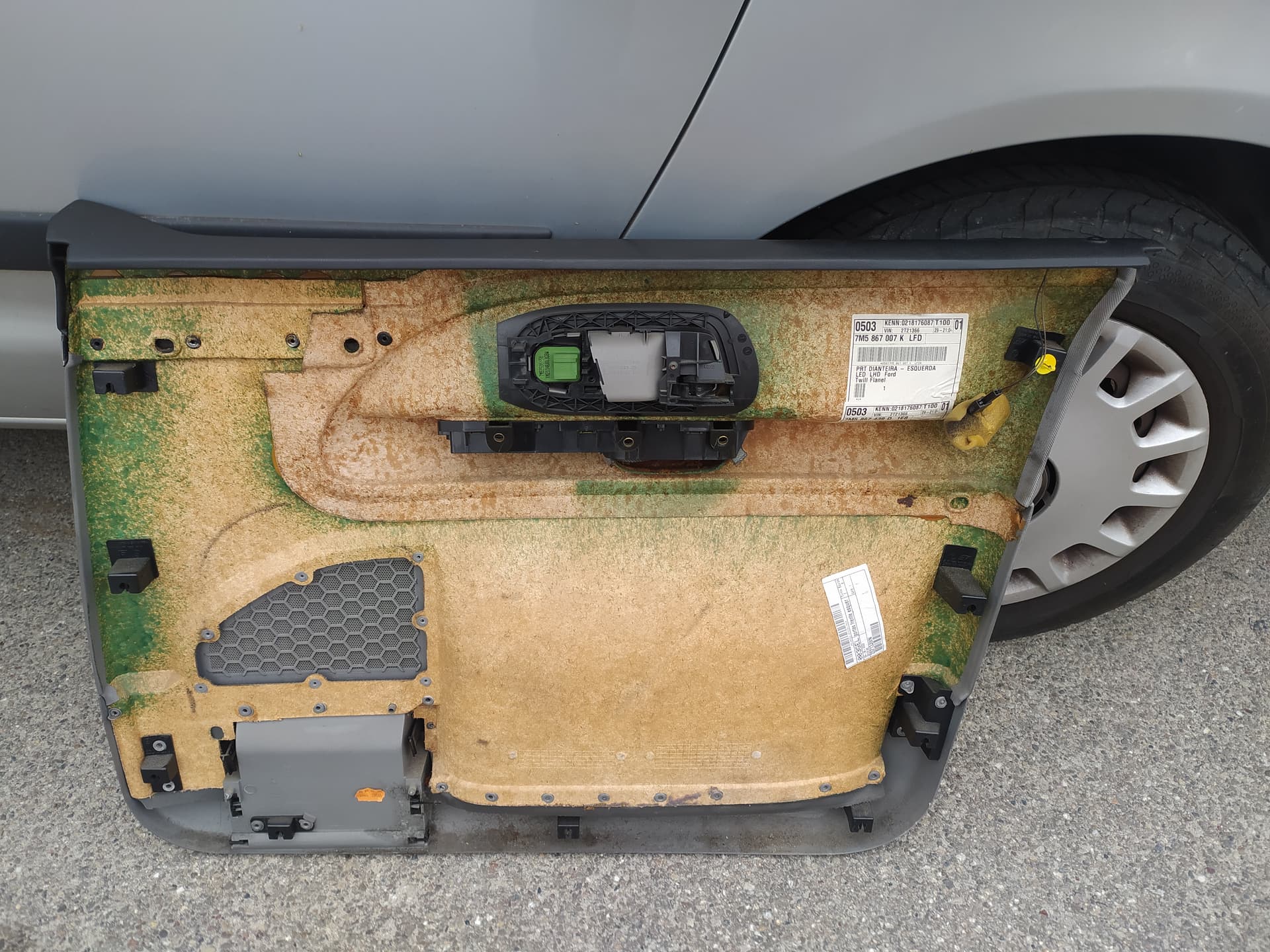

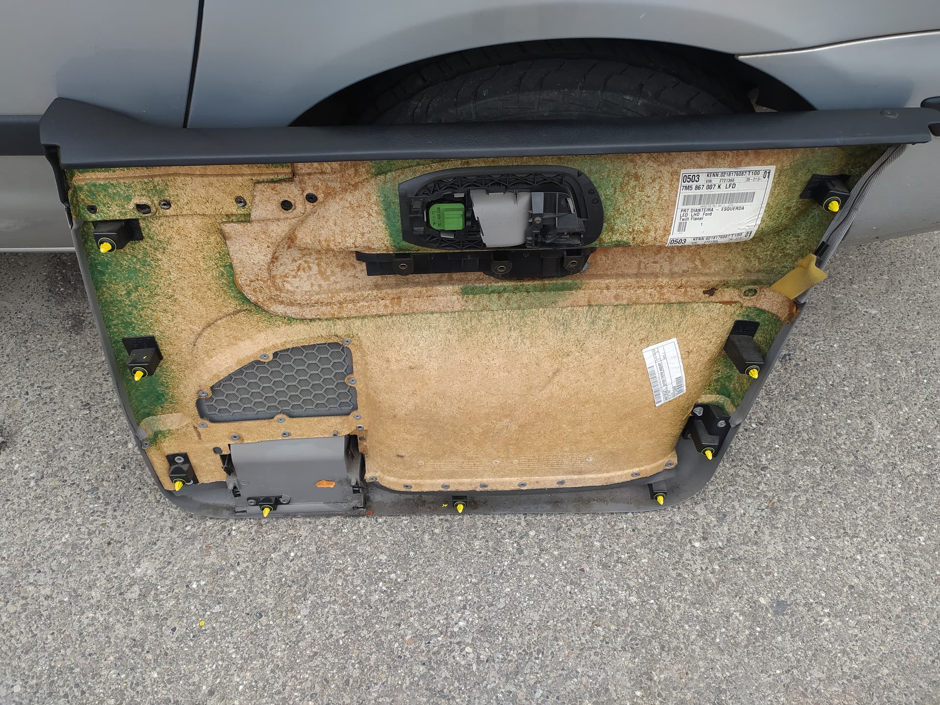

Die komplette Türverkleidung mit einem starken Ruck nach oben ziehen.

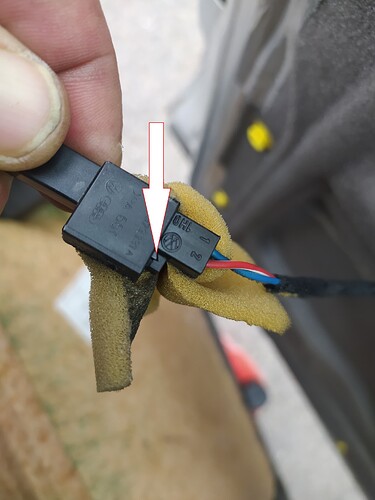

Dadurch rutscht diese aus den Halteclips und kann ganz bequem nach vorne gezogen werden. - Die einzelnen Stecker der Anzeige der Diebstahlwarnanlage, Fensterheber, Außenspiegelverstellung

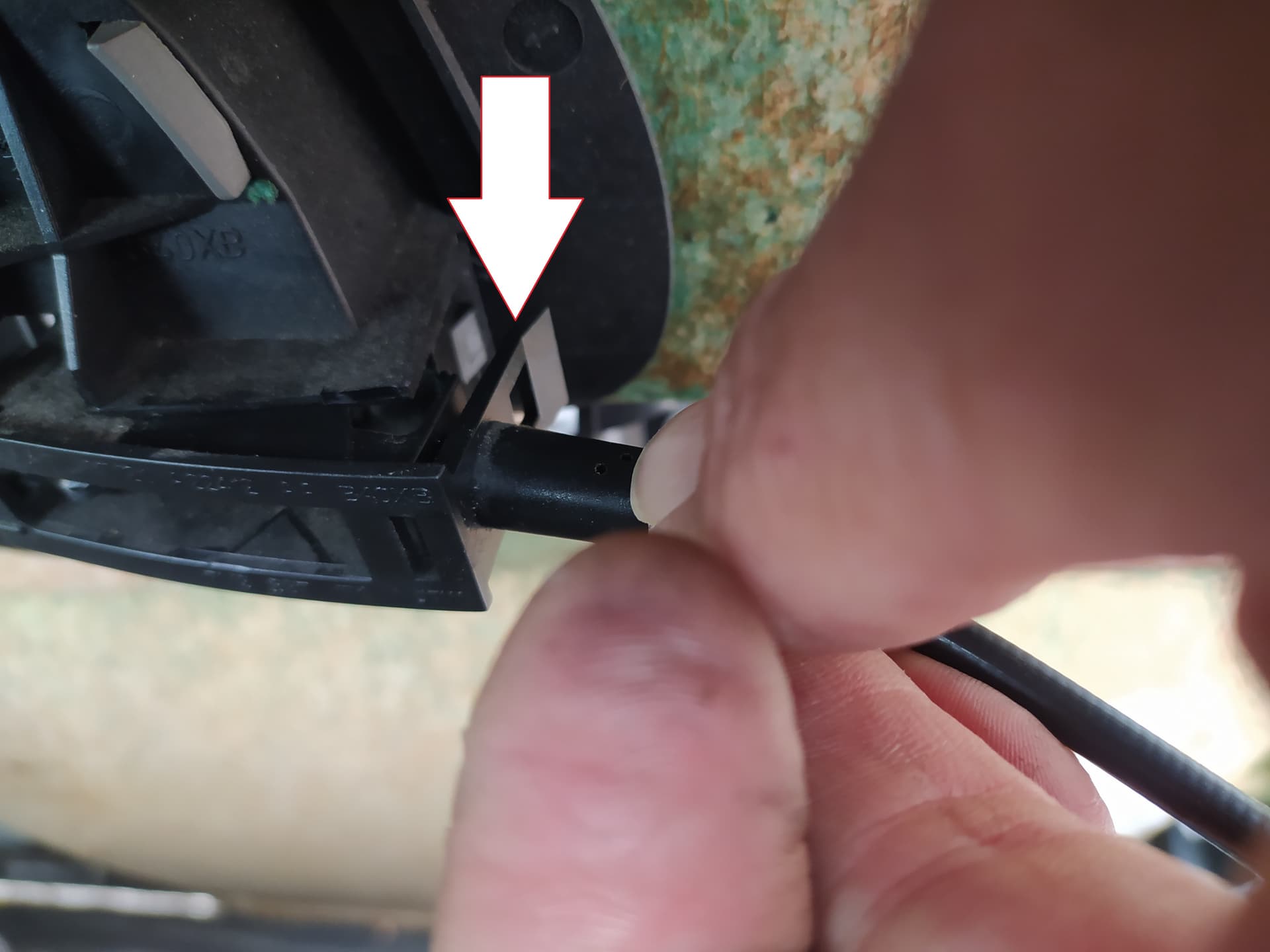

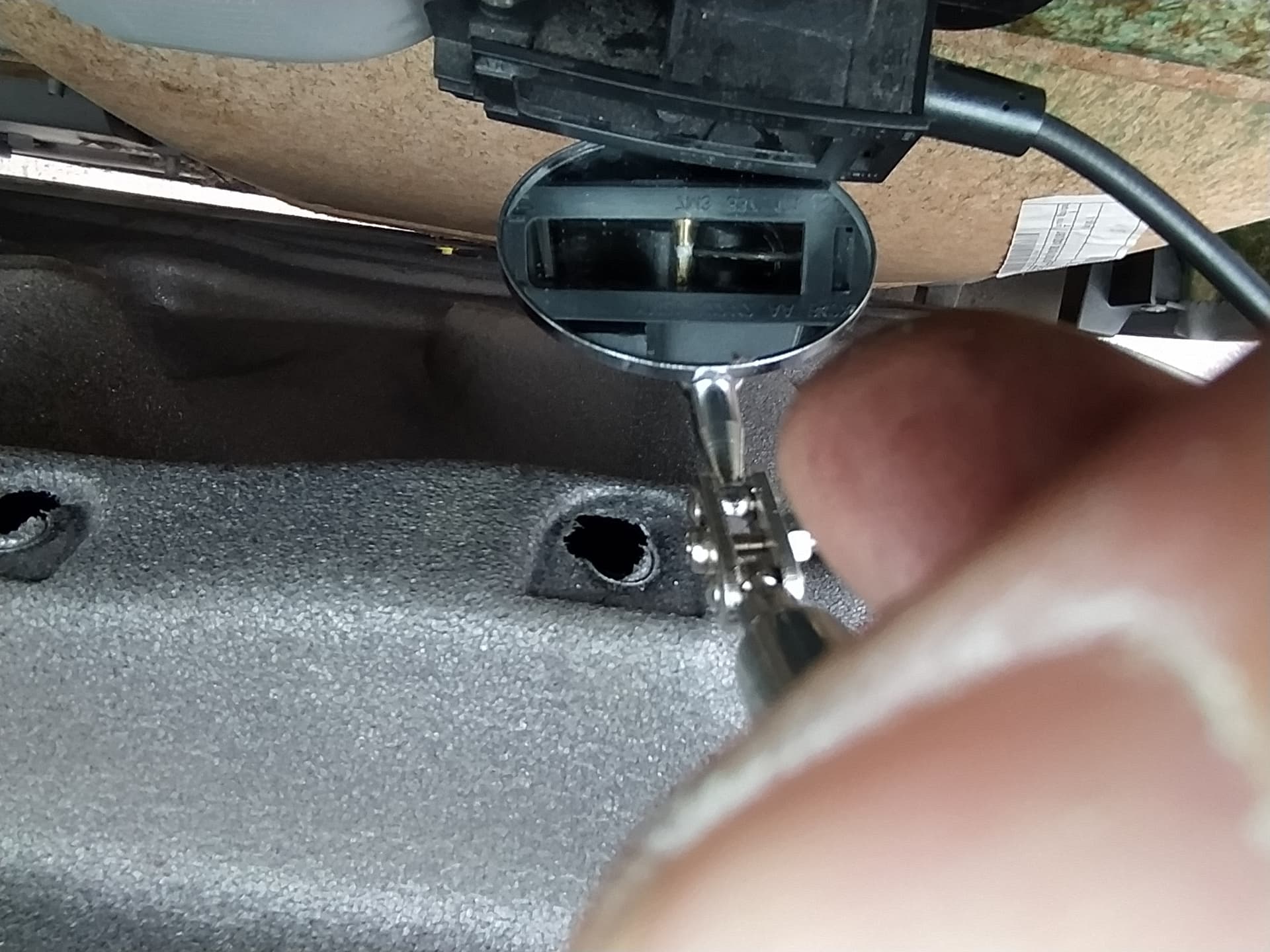

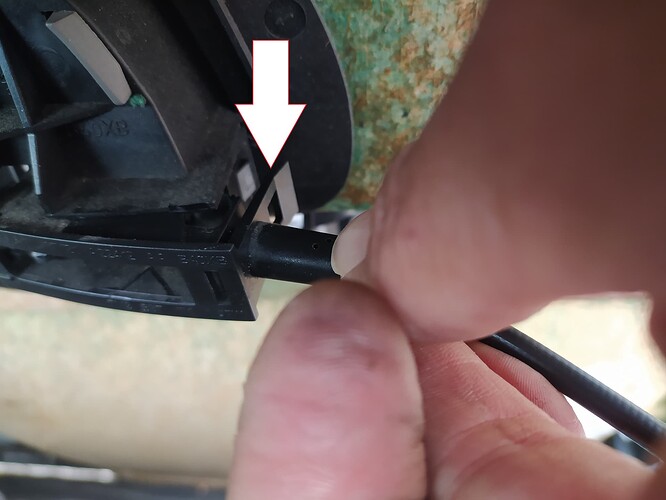

abziehen. - Bowdenzug der Türöffnung ausklipsen und abziehen.
Jetzt kann die Türverkleidung abgenommen werden.

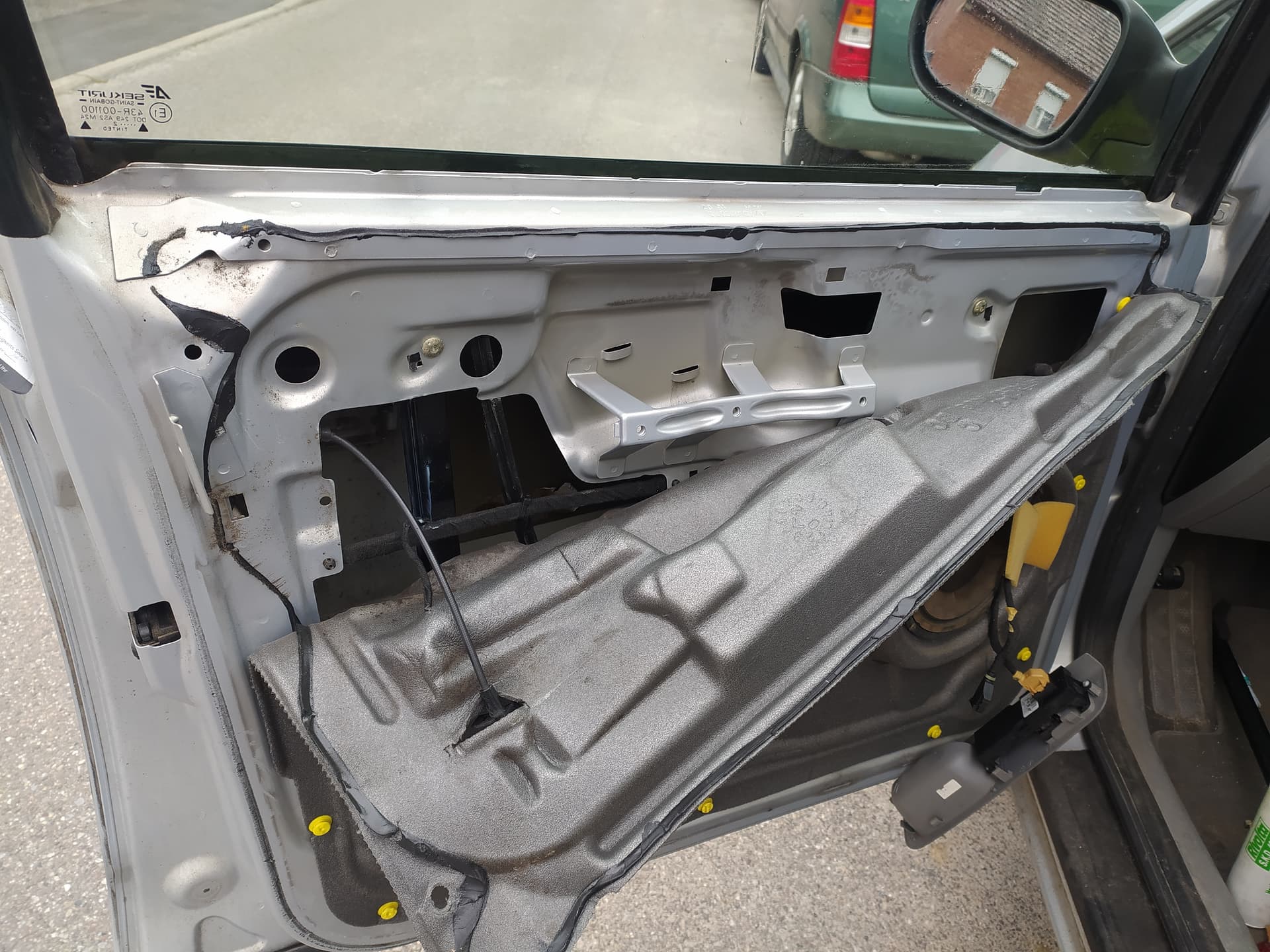

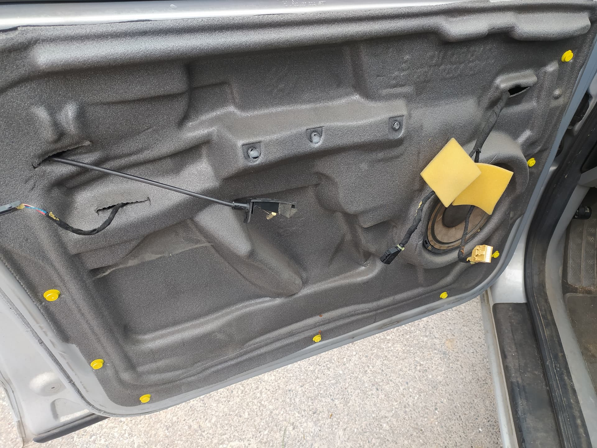

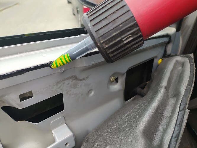

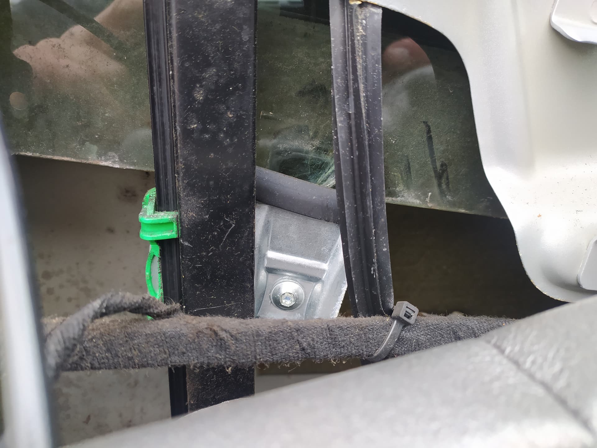

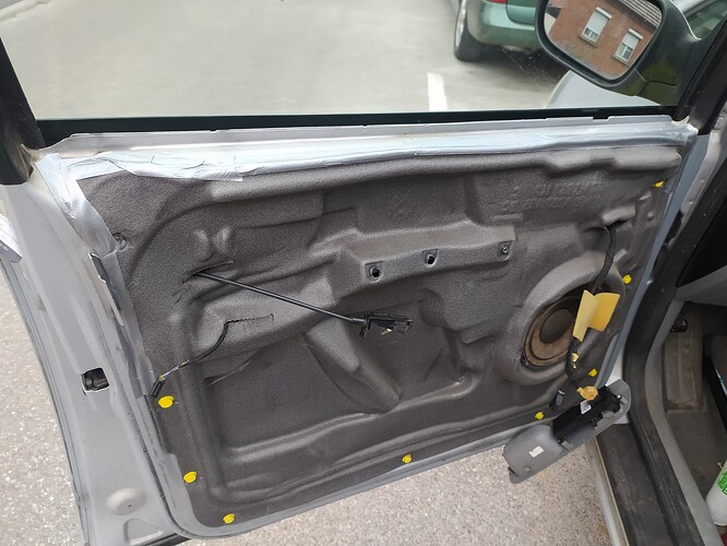

Um an den Fensterhebermechanismus zu gelangen muss die Schaumstoffverkleidung vorsichtig vom
Türrahmen entfernt werden. Am Besten mit einem Teppichmesser die Gummierung abschneiden.

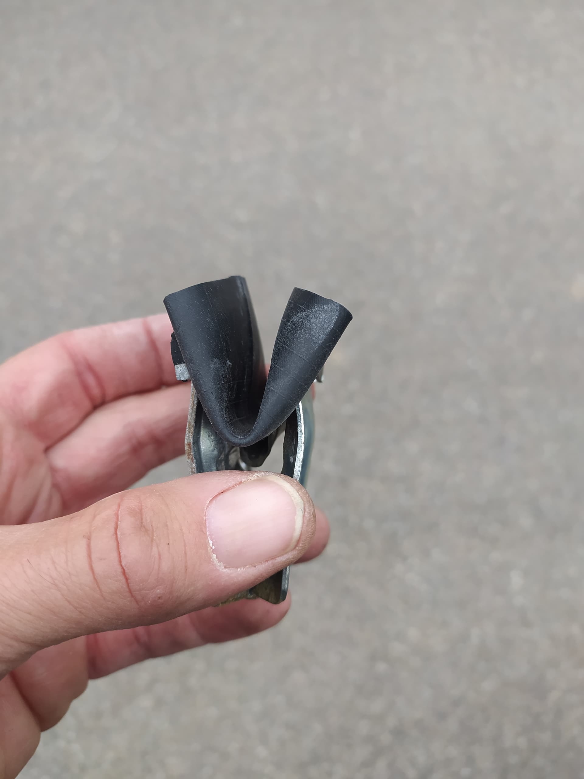

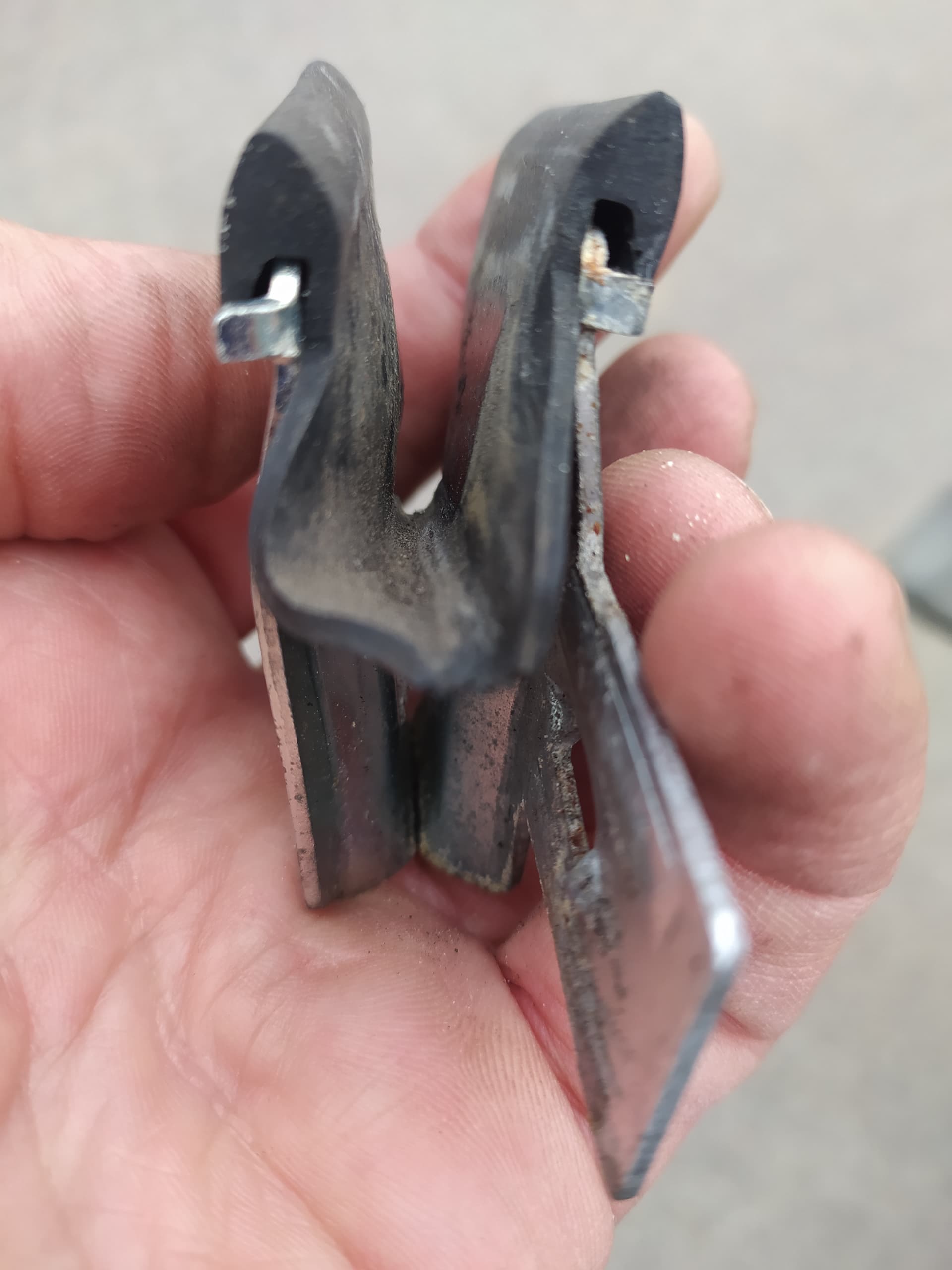

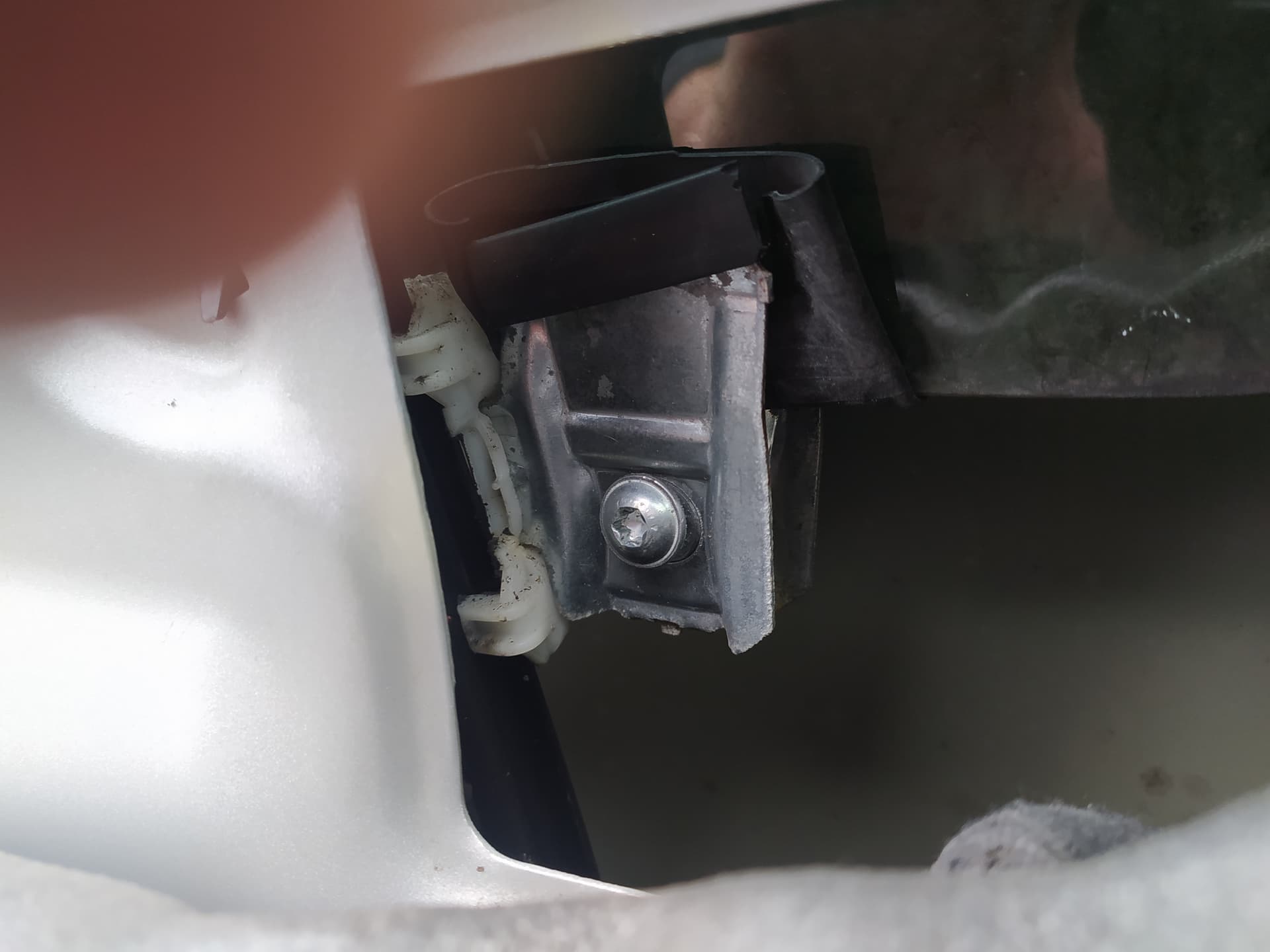

In meinem Fall war hat sich der vordere Halter am Fenster aus der Fensterheberhalterung gelöst.
Ich habe den Halter wieder am Fensterheber befestigt und mittels einem alten Fahrradschlauch unterlegt, weil die Gummihalterung schon etwas ausgerissen war.
Die Führungsschienen der beiden Fensterheberhalterungen habe ich noch mit etwas Fett geschmiert und beide Halterungen fest (aber nicht zu fest) angezogen.

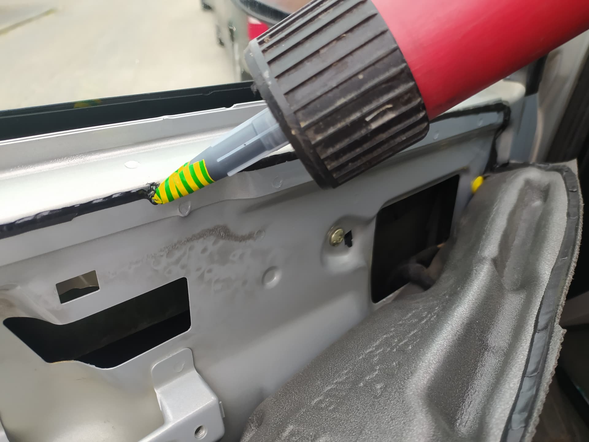

Die Schaumstoffverkleidung mit Karosseriekleber wieder angeklebt und mit Panzertape fixiert.

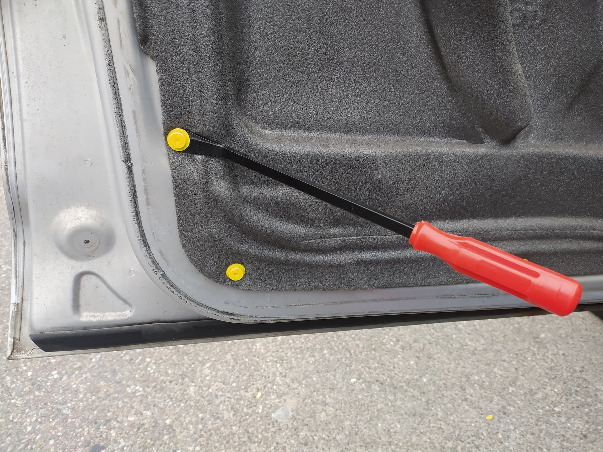

Damit man die Türverkleidung wieder anbringen kann, habe ich sämtliche Clips an der Türe entfernt und gegen neue ersetzt. Die neuen Clips an der Verkleidung anbringen und nach wieder anbringen der Stecker und des Bowdenzuges der Türöffnung einfach die Verkleidung wieder auf die Türe einschlagen.

Blende am Türgriff entfernen:
Türgriff/Bedieneinheit nach oben abziehen:
3 Schrauben entfernen:
Verkleidung mit einem Ruck nach oben abziehen !
Stecker lösen:
Bowdenzug Türöffnung lösen:

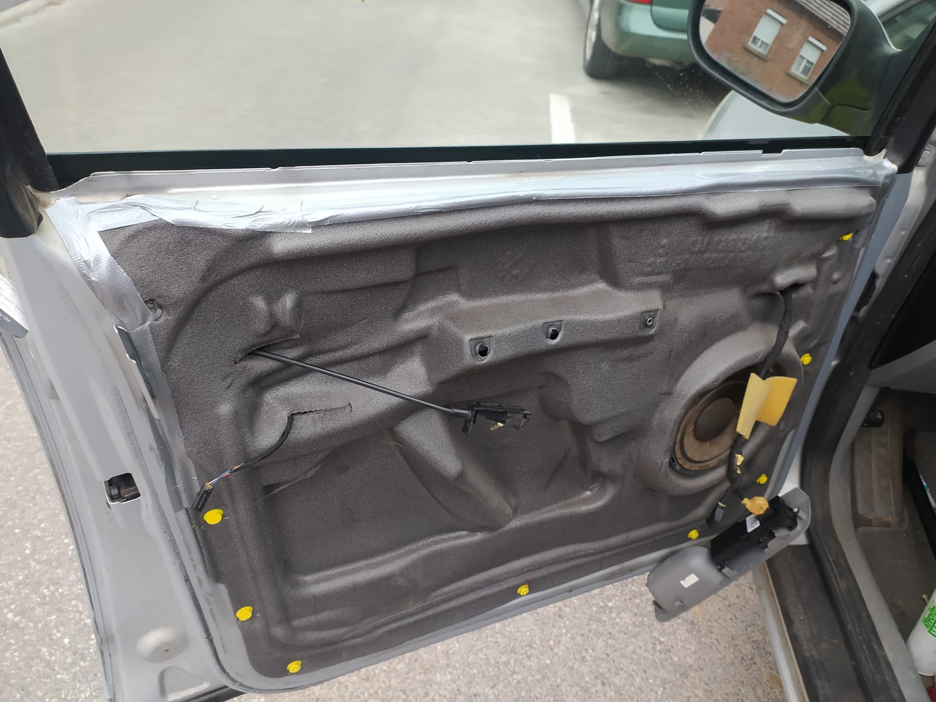

Verkleidung abnehmen:

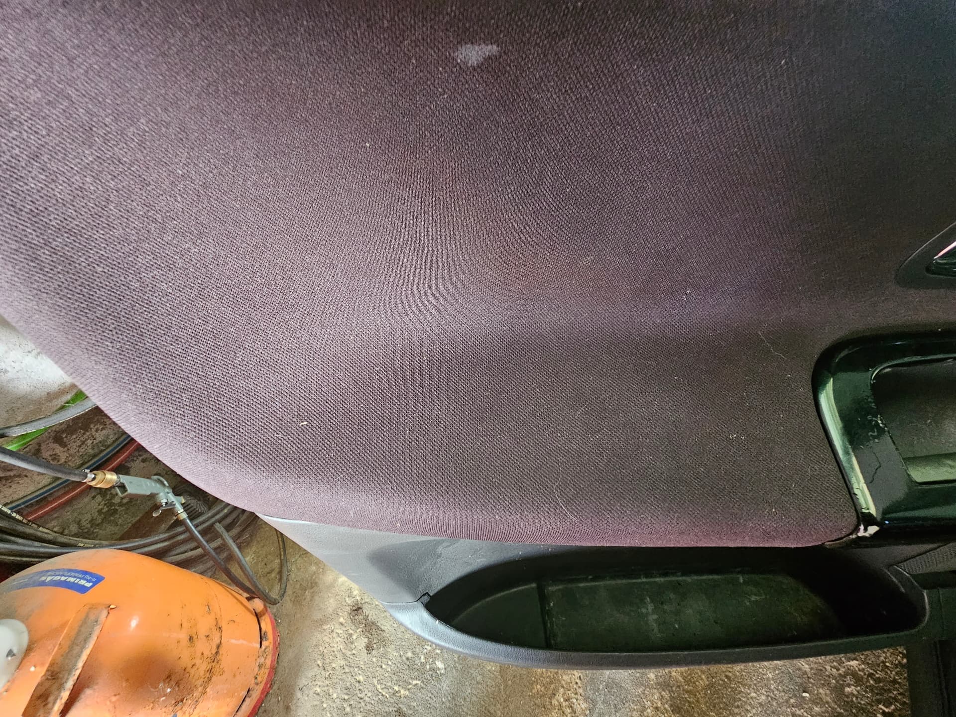

Schaumstoffverleidung aufschneiden:
Fensterhebermechanismus vorne und hinten wieder korrekt am Fenster anbringen:
Hinten:
Vorne:
Halter mit Fahrradschlauch unterlegt:
Clips an der Türe entfernen:
Schaumstoff wieder ankleben:
Mit Panzertape fixieren:
