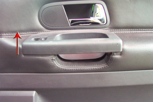

Zuerst müsst ihr am Türgriff das Innenteil zur Tür hin herausdrücken.
Fensterkurbel hinten - Galaxy 2

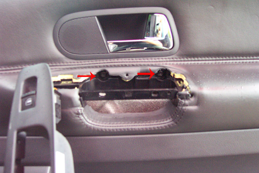

Dann hebt ihr den Türgriff vorsichtig nach oben heraus. Vorsicht, er ist an zwei Stellen verrastet.
Nun müsst ihr den Stecker lösen um den Türgriff komplett abzunehmen und die nun erkennbaren Torx Schrauben entfernen. (Foto von Türe hinten)

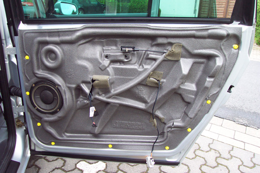

Nun könnt ihr die komplette Türverkleidung durch Druck nach oben herausnehmen. Sie liegt nur von oben in den gelben auf dem nächsten Bild zu sehenden Haken auf.

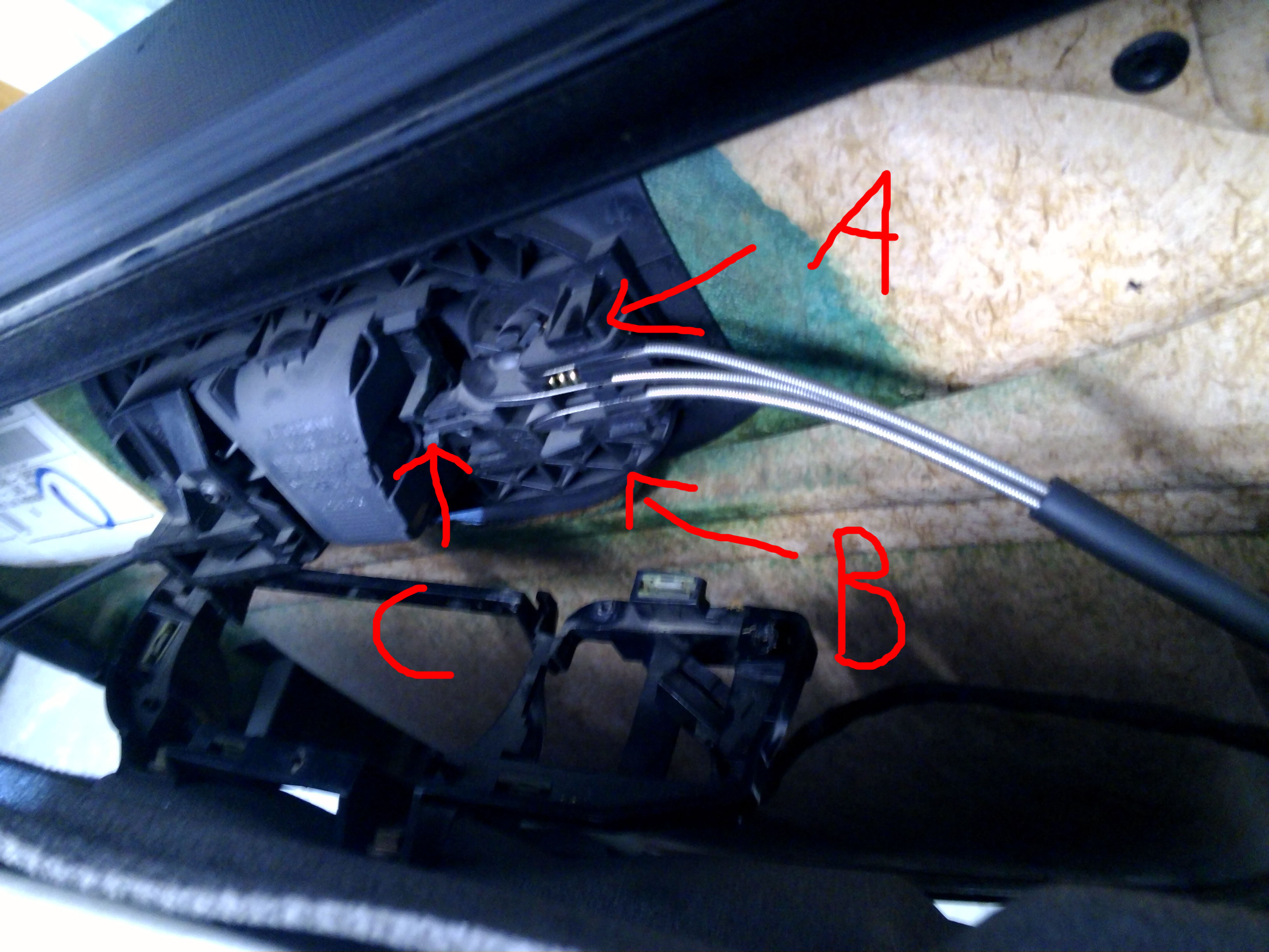

Lockert nun mit einem flachen Schraubendreher oder kräftigen Fingernägeln die Clipse. Bewährt hat sich die Reihenfolge A - B - C.

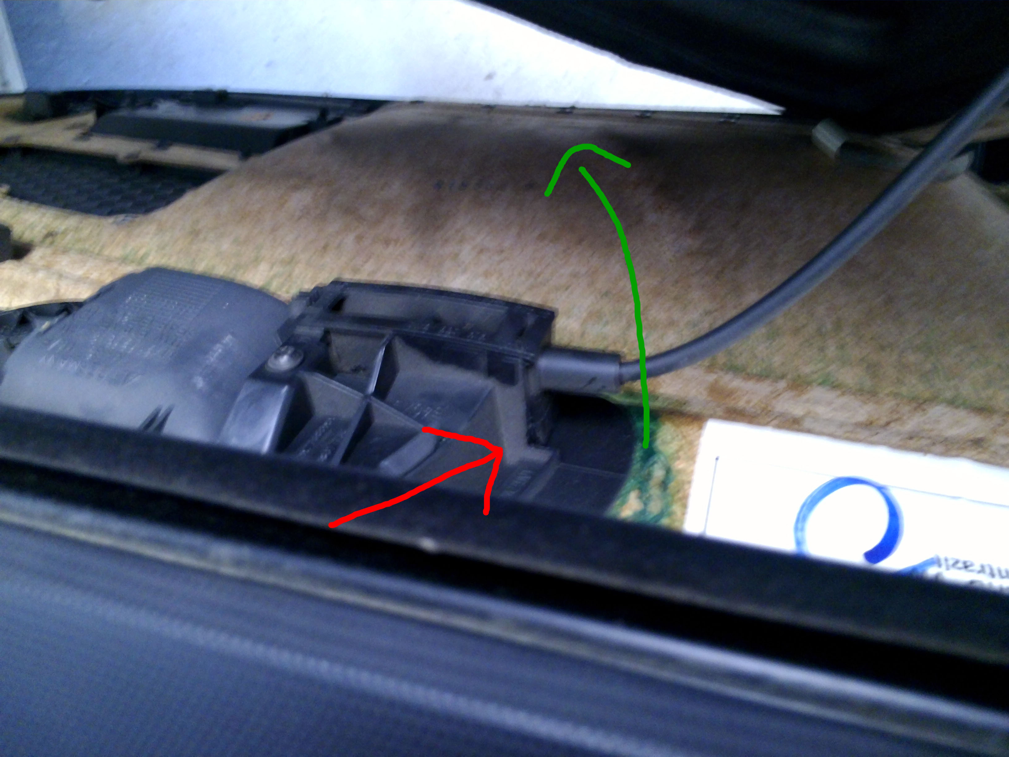

Jetzt den Seilzug des Türöffners entfernen und ggf. die Beleuchtung ausstecken.
Lockert dazu vorsichtig mit einem flachen Schraubendreher oder kräftigen Fingernägeln die Verklipsung. (roter Pfeil). Der Seilzug lässt sich jetzt ganz leicht nach oben wegnehmen.
Der Zusammenbau erfolgt sinngemäß in umgekehrter Reihenfolge, wobei zuerst die gelben Clips aus der Tür entfernt und in die Türverkleidung eingeschoben werden sollten!
Hierdurch wird die Montage wesentlich erleichtert!

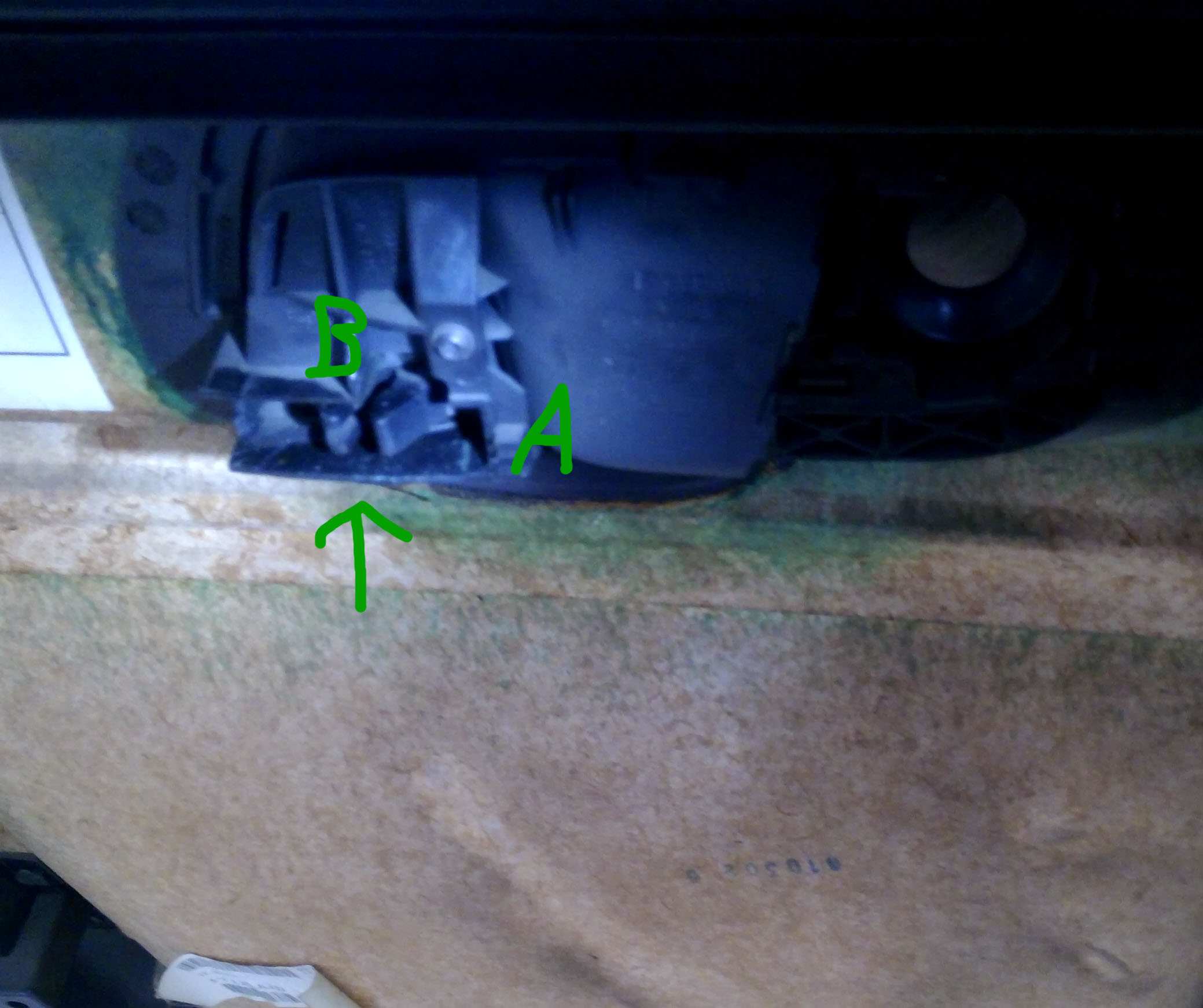

Hinweis bei Schwierigkeiten beim Einhängen des Türgriff-Bowdenzugs:
Es funktioniert genau umgekehrt wie das aushängen. Die Nase A an die Stelle A heranführen und dann einklipsen.
Wenn das nicht klappt, liegt das wahrscheinlich daran, dass der Griff nicht in der richtigen Stellung ist. Haltet ihn so, dass das Ende vom Seilzug von alleine in die Aufnahme findet - also wie in diesem Fall etwa mittig.
