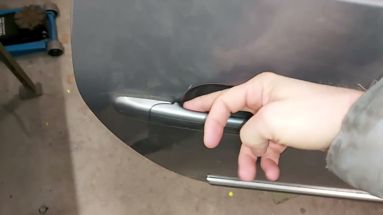

Mir ist nicht so ganz klar, ob das Problem am Schloss, an der Feder die am Griff sitzt oder an der Griffführung liegt:
Was als erstes rausnehmen?

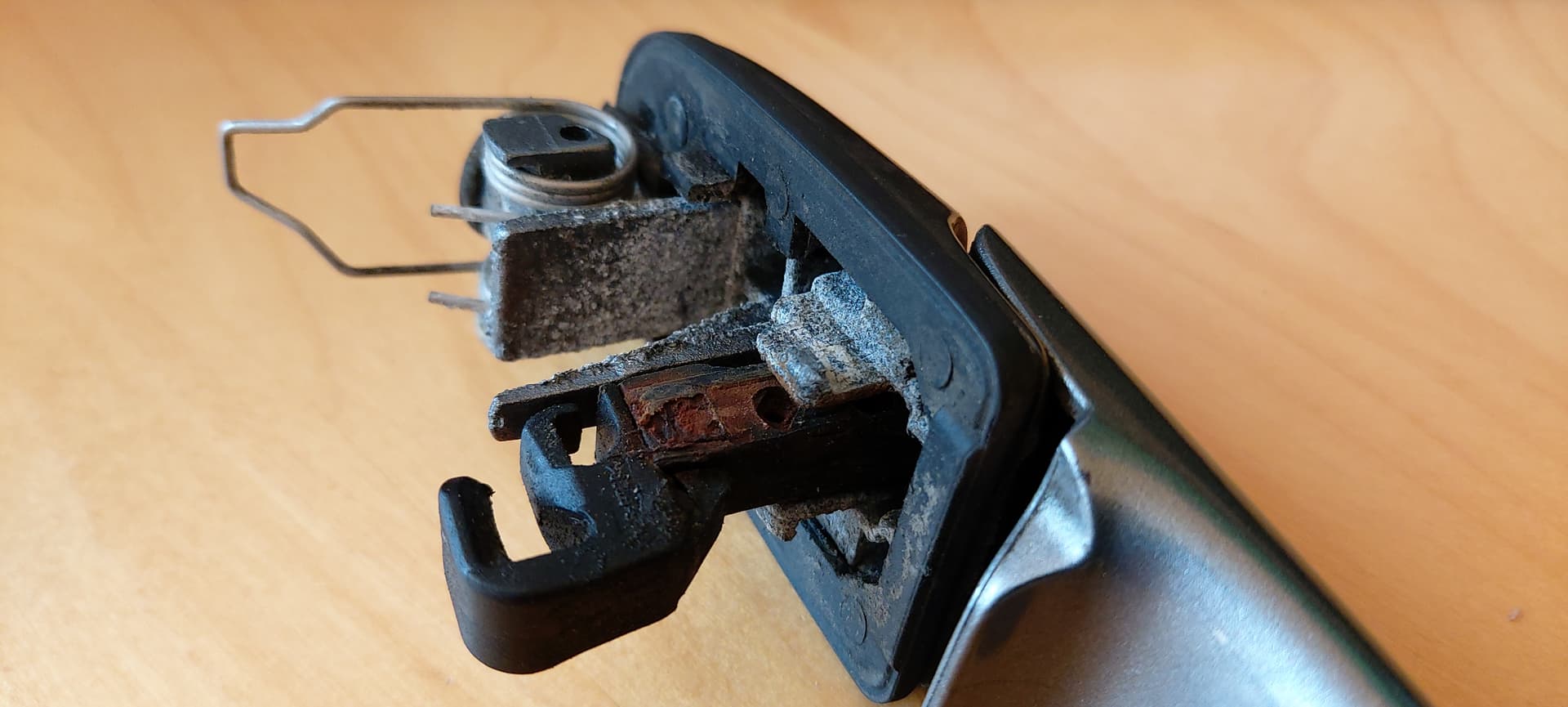

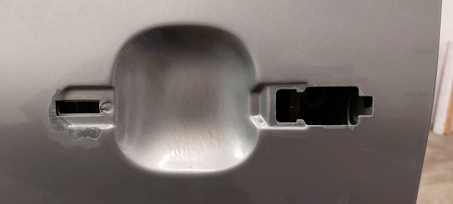

Nach dem Ausbau meines hängenden Türgriffs bot sich mir dieses Bild (das erklärt warum der Griff hing).
Da die Türgriffe zur Wagenfarbe passen müssen kann ich da nicht einfach was vom Schrottplatz holen. Man kriegt die Teile billig als Neuteil zu kaufen, dann aber auch nicht in Wagenfarbe.
Gibt es eine Möglichkeit das innere schwarze Plasteteil zu tauschen?

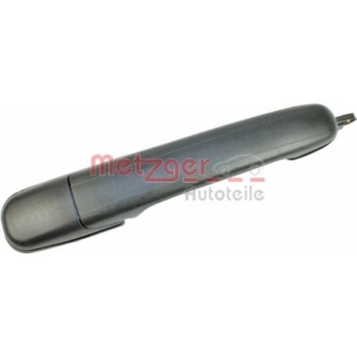

Ich will nicht pauschal Alle schlecht reden … Aber der Billige den ich seinerzeit für meinen Schwarzwal gekauft habe war mir viel zu teuer. Weil er halt von Montag bis Mittwoch gehalten hat,

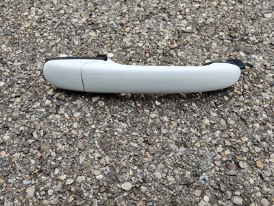

Ich habe jetzt einen Griff bestellt. Der kommt in schwarz (keine weiteren Angaben zur Oberfläche).
Kann ich da direkt mit Acryllack in Wagenfarbe drauf?
Als Farbe habe ich die hier ausgewählt:
2K Acryl Klarlack habe ich noch.
Mit Standox habe ich in der Vergangenheit gute Erfahrungen gemacht.
Marko
Moin Marko,
vom Produktfoto her hätte ich gesagt, dass das ein nicht-zu-lackierender schwarzer Türgriff ist.
Sicht-Glasfaserverstärkter-Kunststoff (Sicht wie in Sichtbeton)
Die edelstahloptische Zierleiste fehlt dann ja auch, oder?
Edit: Viel billiger:
Der günstige Griff scheint einem Mitleser gefallen zu haben und war ein paar Minuten nach deinem Posting weg ![]()
Ich habe heute den Metzger-Griff bekommen. Das schwarz ist bereits auf die Plaste auflackiert. Ich gehe mal davon aus, dass ich auf den Lack einfach drauf lackieren kann. Also: Den mutigen gehört die Welt, Farbe bestellen und dann weiter.

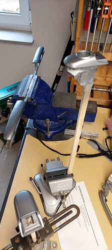

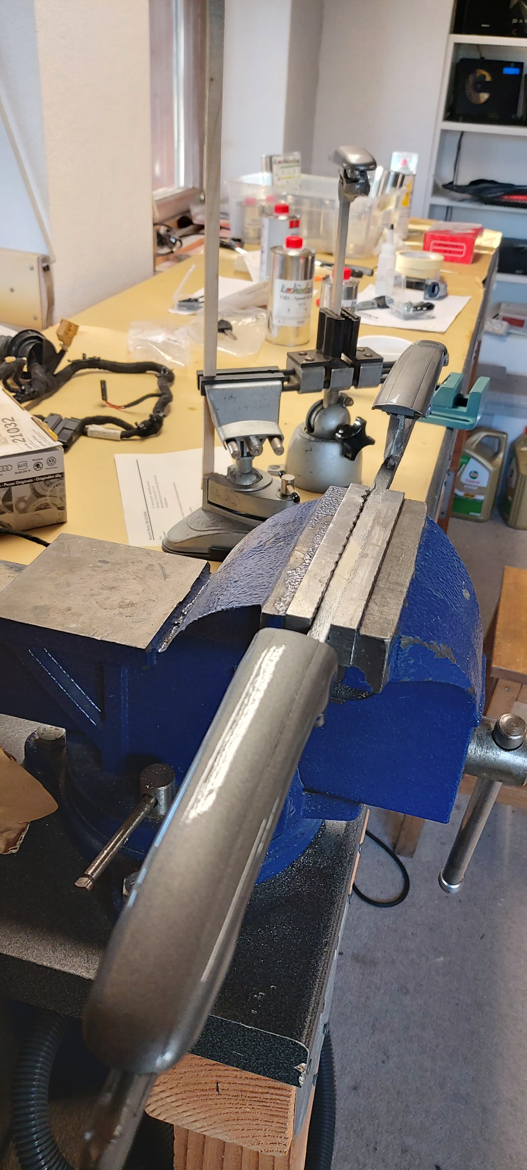

Der Standox-Lack ist einfach super!
Der verläuft so schön, dass das einfach perfekt aussieht.
Wenn der Klarlack genauso wird, dann wird man nicht sehen dass es kein Originalteil ist ![]()
Und Klarlack hat auch funktioniert (mit 7€ China Spritzpistole):

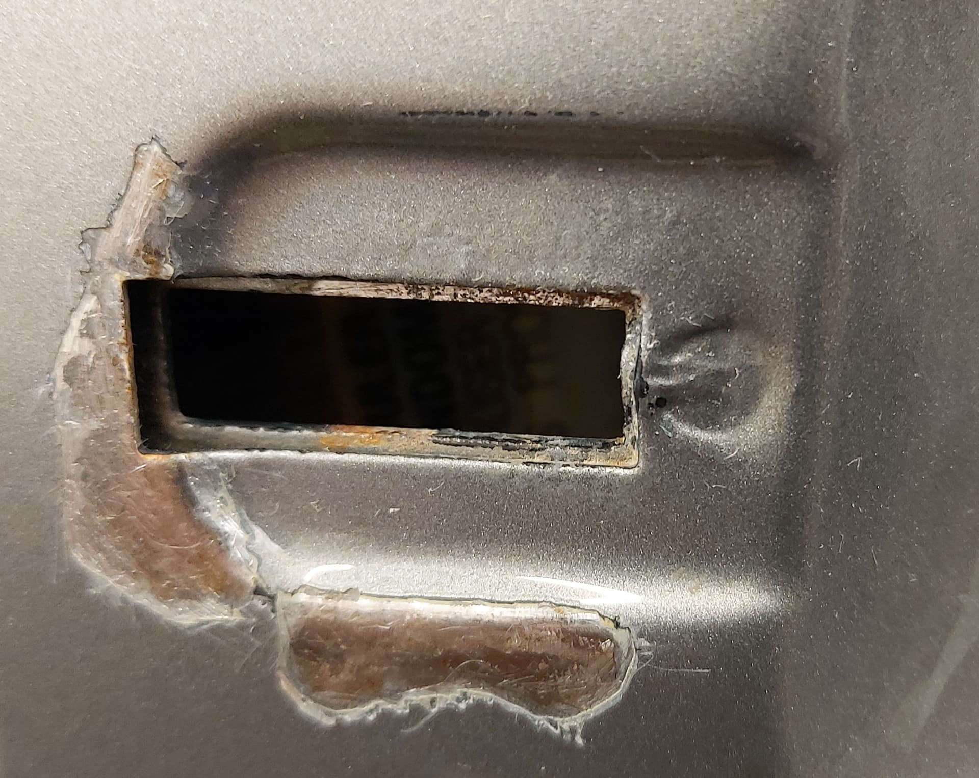

Bevor die frisch lackierten Griffe wieder in die Tür reinkommen habe ich mir noch so eine komisch aussehende Blase angeschaut. Es kam wie es kommen musste: Aufmachen, Rost drunter weg machen, grundieren. Heute Abend dann Ränder schleifen und Basislack drauf machen, bevor der Klarlack den Abschluss bildet.

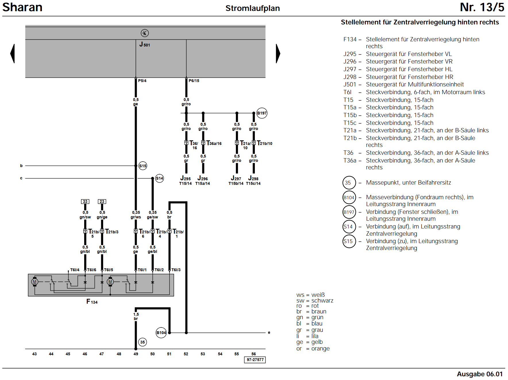

Jetzt ärgere ich mich gerade damit rum, dass mir ein Kabeldreher passiert sein muss: die hintere rechte Tür ver-/entriegelt genau verkehrt herum.
Die einzige Möglichkeit da was falsch zu machen würde bei
Pin T21b/5 → Pin T61/b4
Pin T21b/3 → Pin T61/b5
liegen, da beide gn/bl sind.
Wenn ich den Schaltplan richtig verstehe, gibt es einen einen Motor zum AUF und einen zum ZU machen. Es sei denn, die Polarität des linken Motors wird durch die Schalter automatisch gedreht.
Was ich irritiert: T61 soll angeblich im Motorraum links liegen, ich denke aber, dass das der Stecker am Schloss ist.
Ich werde jetzt mal diese beiden Pins durchmessen.
