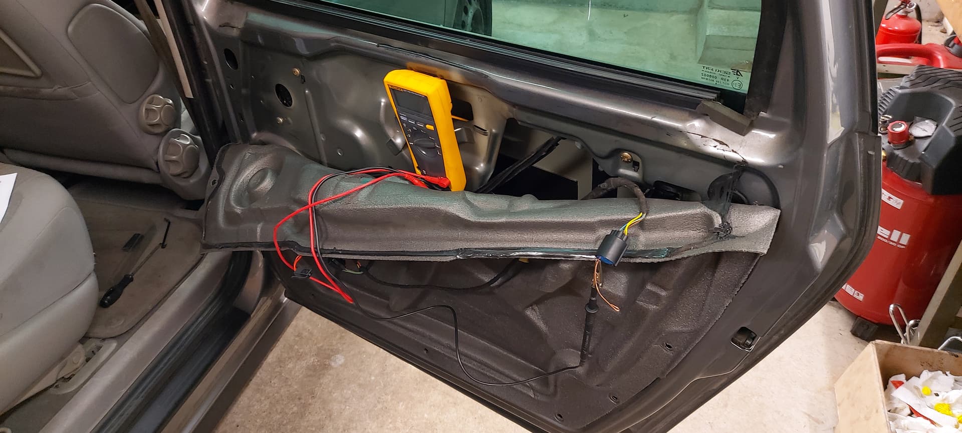

Ich hatte doch tatsächlich Pin 3 & 5 vertauscht.
Nachgemessen, korrigiert geht jetzt alles.

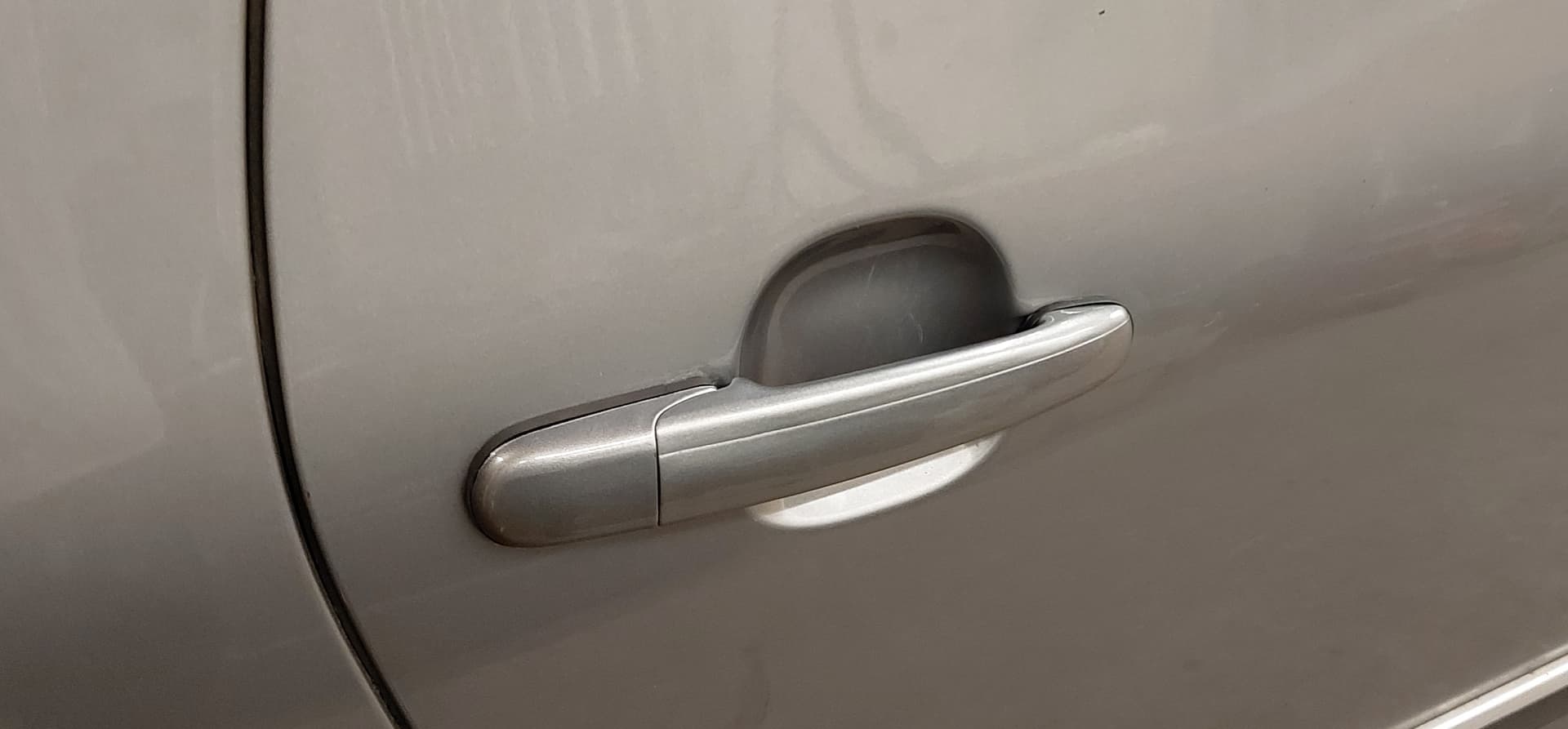

Alles wieder zusammengebaut sieht es (inkl. selbst lackiertem Griff) so aus als ob nichts gewesen wäre. Echt gemein - dabei war das echt Arbeit…
Jetzt muss nur noch die linke vordere zusammengebaut und überprüft werden. Irgendwie habe ich ein schlechtes Gewissen, wissend dass mir hinten rechts ein Fehler unterlaufen ist.

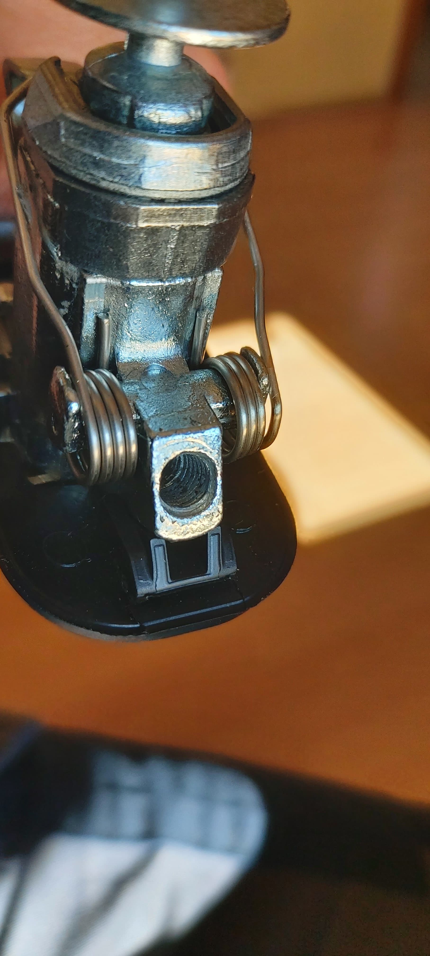

Ist das zum Kotzen:
Bei dem Teil scheint es sich um einen Rückläufer gehandelt zu haben, wo der vorherige Kunde das Gewinde kaputt gemacht hat.
Der ganze Lackieraufwand ist damit futsch!
Es ist Samstag Vormittag, aber emotional ist das Wochenende schon gelaufen…
Würde ein Reparatur Gewinde einsetzen oder Schraube M7 und Gewinde schneiden
Ich habe den neuen Griff und den alten Schlosskörper kombiniert.
Kaputt war ja nur der Teil vom Griff (wo das Metall aufblüht).
