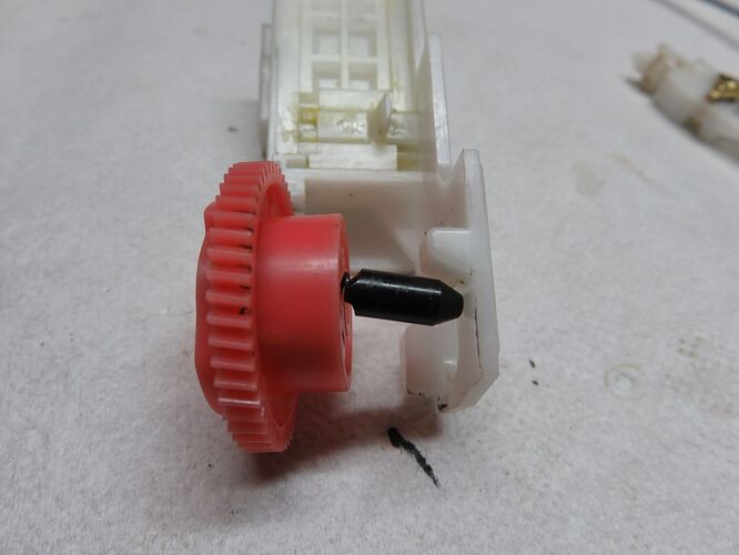

Nun habe ich den Schloß ausgebaut. Nach dem Aufschrauben des weißen Plastikgehäuses konnte ich feststellen, dass eine kleine verbogene Feder und ein schwarzes Plastikröhrchen (von einer Seite konisch abgerundet) rumliegen. Mehrfache Versuche die Beide Teile in eine meiner Meinung nach einzig passende Stelle zu unterbringen, waren erfolglos: beim Test gab es einen leisen Schleif-knackgeräusch. Die Tür bleibt unverschlossen.
Der Stellmotor scheint in Ordnung zu sein. Habt ihr noch Idee, was ich tun könnte?
Gruß rrelm
Da Du ja bereits das hier www.sgaf.de/content/funktionsweise-tuerschloss-stellantriebs-sga-i-ii-444684 gelesen hast, gibt es doch überhaupt keinen Zweifel, wo dieser schwarze Gnubsi hingehört!? O:)
Na super, das erklärt doch Dein Fehlerbild zu 100% und die Welt ist wieder in Ordnung. :prima:
Wenn du den Gnubsi nicht zusammen mit der Feder wieder richtig in das rosa Zahnrad reinbekommst, dann lass die Feder einfach weg und kleb ihn rein. Die Feder hat ja auch keine wirklich wichtige Funktion. (Steht auch alles im Artikel beschrieben.)
EDIT.
Hab den Artikel eben hinsichtlich der schwarzen Nase und ihrer Funktion noch etwas aufgemotzt.
Dieses Bild sollte doch eigentlich alle Deine Fragen beantworten. Der schwarze Gnubsi muss so in das Zahnrad versenkt werden, daß es nirgends klemmt, er aber in die (im Bild zu sehenden) Nasen des Schlittens greifen kann, um diesen zu verschieben.
