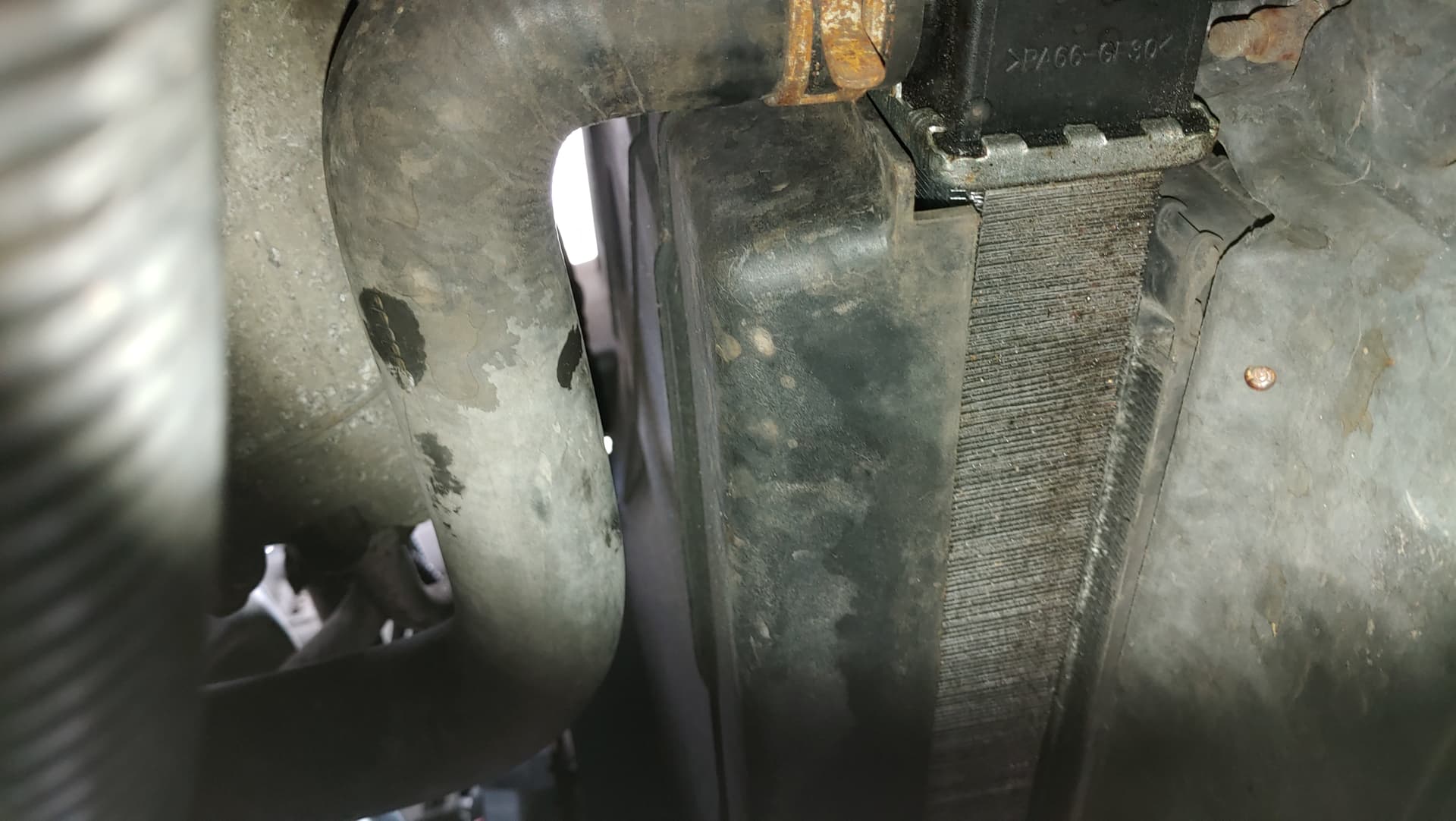

Hallo, ich habe jetzt den Temperatursensor erneuert bin nach Nürnberg ca.300 Kilometer gefahren. Auto wird gut warm im Innenraum.Aber der Schlauch nach dem Thermostat wurde weder bei Hinfahrt noch bei Rückfahrt warm bei Rückfahrt habe ich Heizung sogar nicht eingeschaltet.

Ist das der Schlauch, der auf dem Plastikflansch steckt? (Der Thermostat befindet sich unter dem Flansch :click:)
Das müsste dann der Schlauch zum Thermostat sein. Der kommt vom Kühler und enthält abgekühltes Kühlwasser, das nur wenig über der Umgebungslufttemperatur liegen sollte.
Ja genau der Schlauch wird max.beim Flansch leicht warm sonst alles Kalt.
Das ist ja richtig so, denn dort fließt kaltes Wasser durch, das sich im Kühler abgekühlt hat.
Das Wasser dort drin sollte auch in der Sahara im Sommer nicht viel wärmer als die Umgebungsluft werden.
Den Moment, in dem der Termostat aufmacht, kannst du am oberen Schlauch zum Kühler fühlen.
Sobald der Thermostat aufmacht, wird dieser Schlauch deutlich wärmer. Wenn der Motor dann Betriebstemperatur hat (zu sehen in der Climatronic :click:), hat der Schlauch ca. 85 bis 90 Grad C
Hallo welches meinst du bitte mit dem oberen Schlauch was wärmer wird wenn der Thermostat aufmacht.
Das müsste der wie auf diesen Fotos sein.
Der Schlauch, durch den oben das heiße Wasser in den Kühler reingeht.
Unten kommt es kalt heraus und fließt zum Flansch des Thermostaten…
Hallo ,ok danke werde es heute prüfen ob der Warm wird der ist von vorne gesehen der rechte Schlauch was in den Kühler geht.
Hallo habe heute die Prüfung gemacht unten Flansch leicht Warm aber Schlauch kalt oben Schlauch beim Kühler Warm bei ca.90 Kombiinstrument habe ich geöffnet und wirde von min.auf max erhöht Wasserstand.
