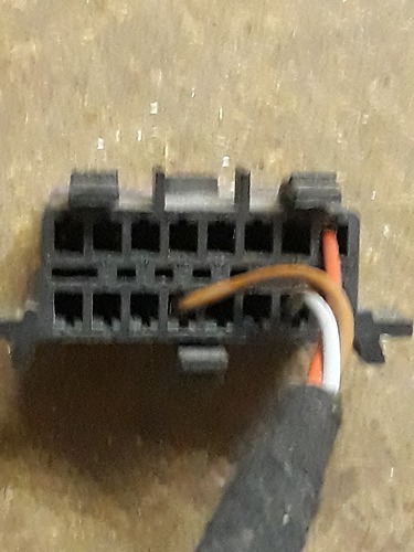

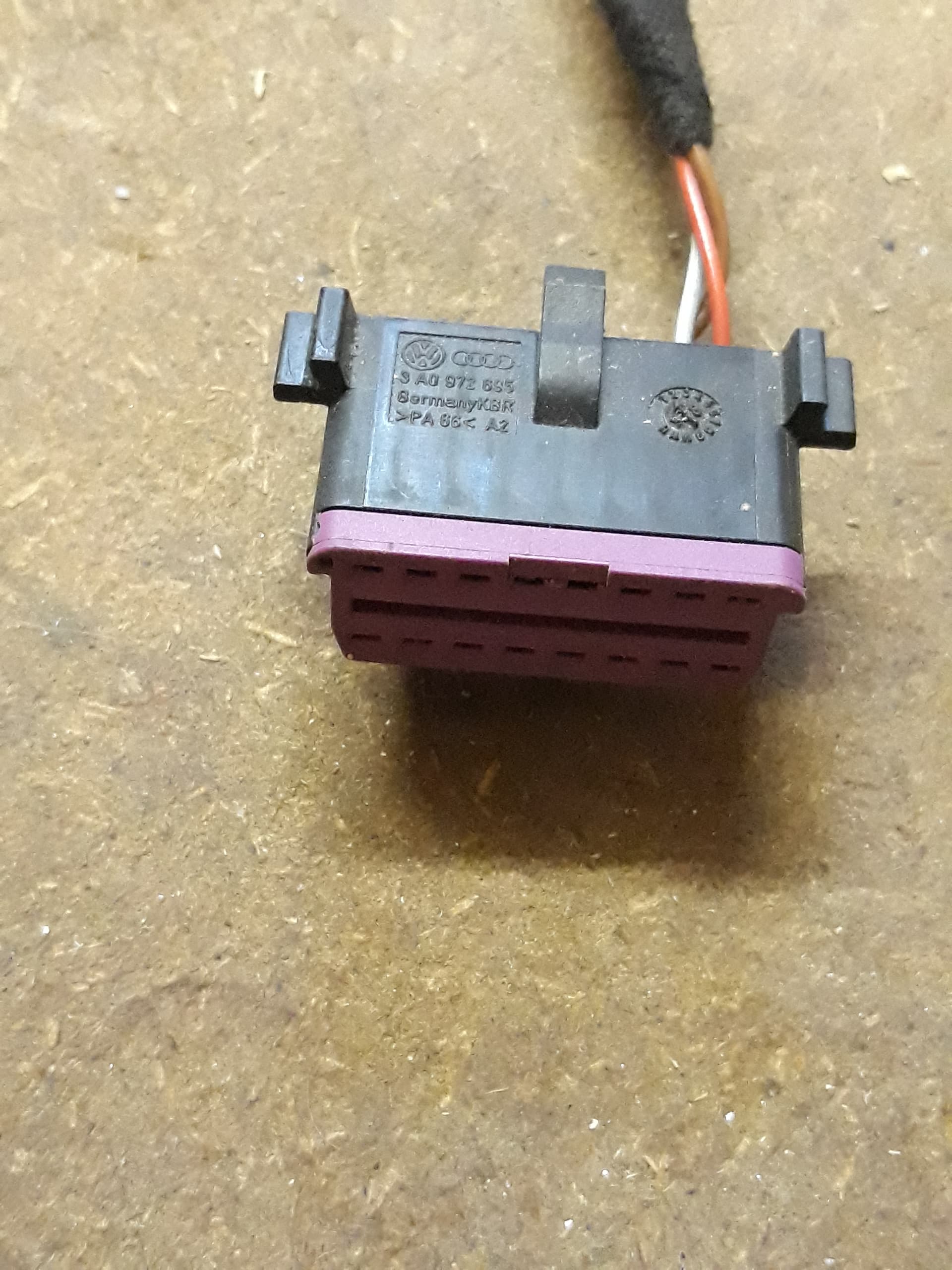

Ich fahre seit Jahren keinen Sharan mehr, habe aber immer noch den Zuheizer zuhause rumliegen. Nun wollte ich diesen und einen Ersatzheizer mal testen und Fehler auslesen. Dazu habe ich mir einen Testaufbau gebastelt. Damit ich aber eventuelle Fehler auslesen kann, möchte ich über OBD einen Laptop dranhängen. Eine OBD-Buchse habe ich von meinem alten Polo 6n ausgebaut.
Meine Frage ist nun ob mir diese Belegung reicht, oder ob und wo mir an diesem Stecker noch eine Belegung fehlt.
Reicht es dann den (ich glaube Pin 7) direkt mit der VW-Diagnose Leitung zu verbinden? Plus und Masse ist klar.

habe ich bereits gelesen. Aber bei dem OBD-Stecker ist Pin 4 + 5 mit Masse belegt. Bei meinem Stecker ist nur PIN 5 belegt. Reicht das oder brauche ich die Fahrzeugmasse auch noch?
Und wo/wie bekomme ich VAG-COM 409 in Deutsch?
