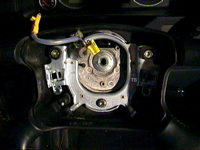

Ausbau Lenkrad
Zuerst den ESP-Lenkwinkelsensor mit Klebeband sichern, damit er nicht aus Versehen „runterrutscht“ und so nach nicht exaktem Wiederaufsetzen neu justiert werden muß.
Man benötigt einen 12-Vielzahn-Einsatz. Das Lenkrad in Geradeausstellung drehen, dann die Vielzahnschraube lösen und herausnehmen. Nun die Stellung ggf. mit permanentem Stift markieren – wenn die Markierungen Lenkrad und Lenksäule z.B. durch Spureinstellungsarbeiten nicht mehr übereinstimmen, damit das Lenkrad beim Zusammenbau wieder exakt gleich aufgesetzt werden kann.
Beim Abnehmen des Lenkrades behindert nun noch das schwarze Kabel für die Hupe: Entweder am Lenkrad den Stecker abziehen – so sieht es dann nach dem Abnehmen des Lenkrades aus (nach dem Abziehen der Klebestreifen), oder man beläßt den Stecker am Lenkrad und zieht ihn stattdessen aus dem Rückstell-/Schleifring/ESP-Lenkwinkelsensor-Gehäuse ab und hat dann kein störendes Kabel mehr, nachdem das Lenkrad abgenommen wurde.
Jetzt können die Klebestreifen, mit denen der ESP-Lenkwinkelsensor gesichert wurde, vorsichtig abgezogen werden

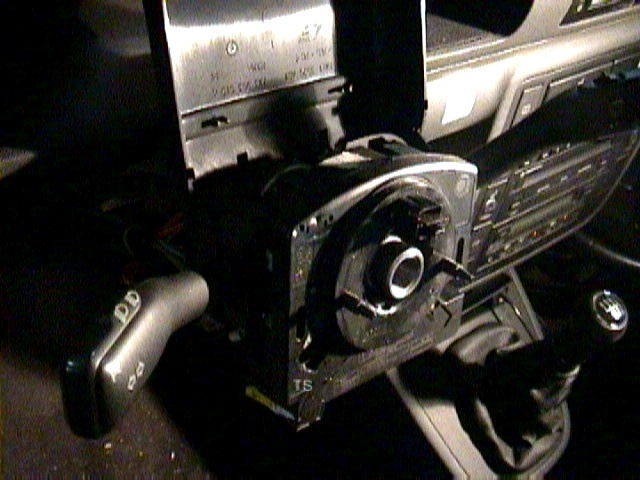

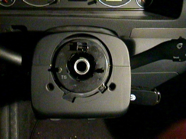

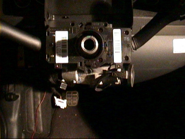

Ausbau Rückstell-/Schleifring/ESP-Lenkwinkelsensor-Gehäuse
Die Steckverbindung links unten am Rückstell-/Schleifring/ESP-Lenkwinkelsensor-Gehäuse trennen. Die Rasthaken links oben, rechts oben und links unten entriegeln und das Rückstell-/Schleifring/ESP-Lenkwinkelsensor-Gehäuse vom Lenkstockschalter abziehen:

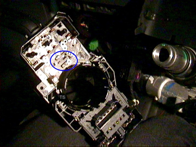

Lenkstockschalter auswechseln
Die Klemmschraube (Nimbus) der Schelle für die Lenkstockschalter (Blinker und Scheibenwischer, sind zusammengesteckt) lösen und nach dem Abziehen der hinteren Anschlußkabel beide zusammen abnehmen.

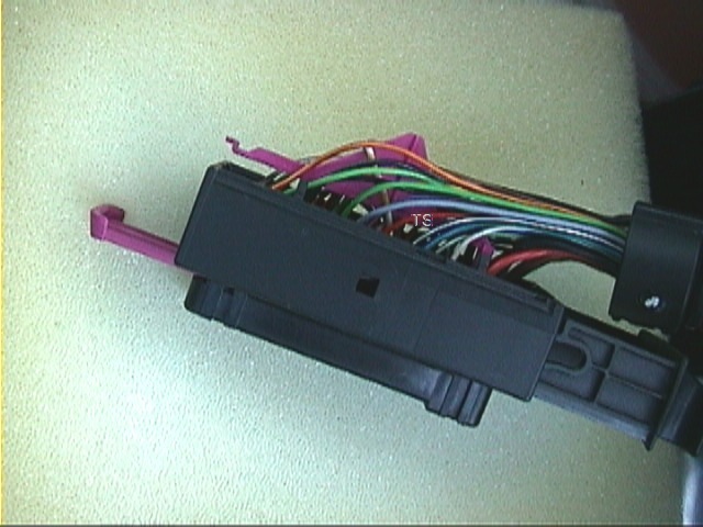

Der Lenkstockschalter von hinten – der blaue Kreis markiert die Stelle, wo die auf das flexible „Leiterbahnkabel“ des GRA-Schalters aufgebrachte Buchse aufgerastet ist/wird.
Diese ist das Gegenstück für den Stecker T10s (siehe weiter unten). Dann die Rastnasen lösen, die die beiden Lenkstockschalterhälften zusammenhalten und den Blinkerhebel vom Scheibenwischer/Bordcomputerhebel trennen. Anstelle des Blinkerhebels nun den GRA-Hebel
an den Scheibenwischer/Bord-computerhebel anfügen und beide zusammenschieben, bis sie einrasten. Dann den GRA-Kabelbaum von hinten aufstecken, ebenso die beiden anderen Anschlußstecker wieder auf den Lenkstockschalter aufstecken und entsprechend sinngemäß rückwärts zusammenbauen – ausführlich siehe weiter unten.

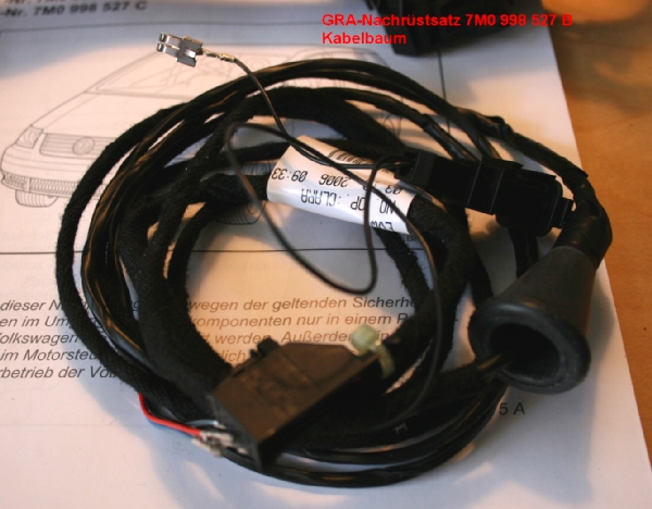

Verlegen der Kabel
Es sind zwei „Kabel“ zu verlegen, zum einen der GRA-Kabelbaum zum Motorsteuergerät und die rote Leitung zum Zündungskontakt KL15. Beide am besten entlang des Blinkerhebelkabelbaums und der Lenksäule in den Bereich oberhalb der Pedalerie verlegen und mit Kabelbindern fixieren (wer es einfacher mag, kann die Spannungsversorgung/rote Leitung auch zum Radio oder einem anderen Verbraucher verlegen).

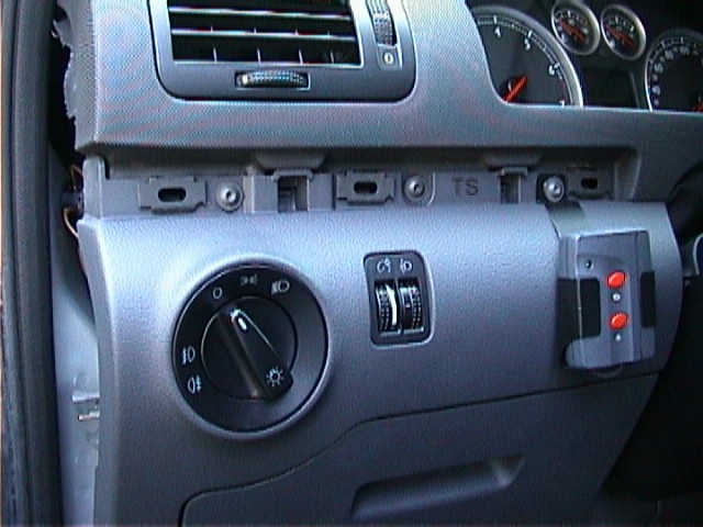

Ausbau linke Fußraumverkleidung
Zum Ausbau die kleine Verkleidung am linken Ende des Armaturenbretts vorsichtig mit einem Holzkeil abhebeln. Dazu unterhalb der Leiste, die den Übergang zwischen Armaturenbrett und Fußraumverkleidung abdeckt, ansetzen (siehe blauer Kreis) und die dort, eine darüber und eine darunter liegenden Halteklammern aus den Aufnahmen ziehen. Das untere Ende der Verkleidung ist mit einer Plastiknase eingehakt (deshalb nicht von unten beginnen). Dann die Leiste, die den Übergang zwischen Armaturenbrett und Fußraumverkleidung abdeckt, vorsichtig von links außen beginnend abziehen
Von den zu Tage getretenen Torx20-Schrauben nun die linke und rechte herausdrehen. Ebenso noch zwei Torx20-Schrauben rechts und links unter der zuvor zu öffnenden und abzunehmenden Sicherungshalterabdeckung herausdrehen. Dann die Verkleidung leicht abziehen, die beiden Stecker von Lichtschalter und Leuchtweitenregulierung nach Herunterdrücken der Rastnasen weiter abziehen. Zum vollständigen Herausnehmen der Verkleidung noch den Diagnosestecker (in der Verkleidung unterhalb der Sicherungen) nach Zurückdrücken von drei Rastnasen nach hinten herausziehen. Nun kann man noch die Abdeckung unterhalb des Relaisträgers entfernen/zu sich herausziehen, indem man rechts und links wiederum je eine Rastzunge niederdrückt.

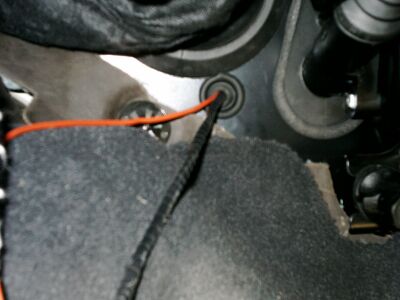

Kabel über der Pedalerie verlegen (gilt auch für die “Nachrüstung Einparkhilfe“ und “Nachrüstung Freisprecheinrichtung“)
Ich habe die Kabel von der Lenksäule (bzw. bei der PDC-Nachrüstung vom mittleren Ablagefach im Armaturenbrett (Display) und von der Mittelkonsole (manueller Taster) bzw. bei der FSE-Nachrüstung von der Tunnelverkleidung) aus kommend an einem kleinen Kabelbaum vorbei (daran mit Kabelbinder befestigt) rechts an einer Metallstrebe, die an der Oberkante mit einem Durchscheuerschutz versehen ist, vorbei und dann über diese nach links über die Pedalen hinweg (dort auch mit Kabelbinder an einen entlanglaufenden bereits vorhanden Kabelbaum befestigen) bis über einen zweiten Metallträger rechts oberhalb vom Relaisträger. Dann zwischen dieser Strebe und dem Relaisträger nach unten, unterhalb des Relaisträger nach links bis zu ungefähr der Stelle, wo ein schwarzes, dickeres „Etwas“ hinter der Fußraumdämmung und dem Teppich hervorkommt – das ist die Wischwasserleitung für den Heckwischer (ungefähr dort ist unter dem Relaisträger ebenfalls schon ein vorhandener Kabelbaum, an den ich die Kabel nochmals mit Kabelbinder befestigt habe).
Hier jetzt weiter für die Tempomat-Nachrüstung:
Von dort aus habe ich das rote Kabel zur Spannungsversorgung der GRA am Sicherungs- bzw. am dahinterliegenden Relaisträger auf Zündungsplus (KL 15) auf einem Steckschuh aufgelötet. Den verbleibenden GRA-Kalbelbaum zum Motorsteuergerät nach vorne entlang der Kante der Fußraumdämmung bis durch das Loch in der Innenraumtrennwand leicht links unterhalb der Lenksäule
(Bild mit Dank an Mavo; Gummistopfen zuvor entfernen, mit einer Reibahle durchstechen und auf Kabeldurchmesser erweitern) – Kabel vor Durchführen durch den Gummistopfen ziehen, dabei diesen so aufziehen, dass die größere Randwulst zum Innenraum hin weist – in den Motorraum führen. Am besten benutzt man zuvor einen Zugdraht (keine Litze), den man ca. 10 cm in den Motorraum schiebt. Dann vom Motorraum aus ohne Uhr und Ärmel unterhalb des Bremskraftverstärkers sich zum Draht vortasten. Diesen dann möglichst entlang der Radhausfalz des linken Radhauses unter dem Bremsflüssigkeitsbehälter und den Leitungen hinter der Batterie bis zum Steuergerät führen. Dann den Kabelbaum mit dem Zugdraht bis zum Steuergerät ziehen (am besten zu zweit, einer schiebt von innen, der andere zieht vorsichtig, damit der Kabelbaum sich nicht verklemmt). Im Innenraum den Gummistopfen wieder in die Trennwand eindrücken und die Verkleidung wieder montieren.

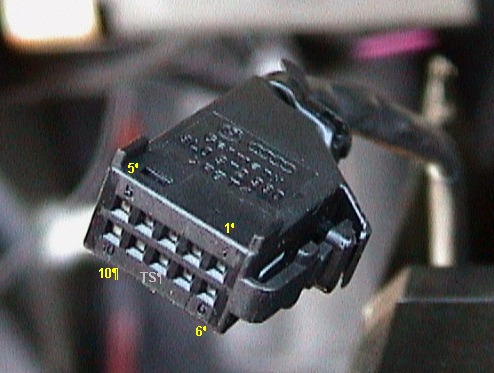

Steckerbelegung
GRA-Steckerbelegung Sharan ab 06/2000 (neues Modell), 85KW/115PS Benziner, Motorkennbuchstabe ATM mit Info zu TDI und Golf IV-Nachrüstsatz:
Stecker…Stecker…zur Info…Nachrüst-
Lenkstockschalter…Steuergerät…beim TDI…satz Golf IV
T10s/1…unbelegt
T10s/2…T121/75…45…KA1/blau,
T10s/3…T121/57…44…KA2/rot,
T10s/4…T121/38…14…KA3/sw/grün,
T10s/5…T121/76…46…KA9/weiß,
T10s/6…+12,8 V bei eingeschalter Zündung,
T10s/7…gebrückt auf T10s/4.
T10s/8…unbelegt
T10s/9…unbelegt
T10s/10…unbelegt
Verwendung des GRA-Nachrüstsatzes für den Golf IV
Da mich einige Nachfragen zur GRA im Zusammenhang mit dem Einbau des GRA-Nachrüstsatz für den Golf IV in den Sharan erreicht haben, hier einige Infos zum entsprechenden Anschluß des beiliegenden Kabelsatzes.
Laut Stromlaufplan benötigt man vom Stecker T10s (10-polig), dessen Pinnumerierung hier sehr gut zu erkennen ist,
6 Kontakte, 2 davon (Pins 7+4) sind bei der Nachrüstung miteinander über eine Brücke im Stecker T10s verbunden, bleiben also noch 5 Kabel. Zieht man das eine für die Spannungsversorgung (Klemme 15, „verlässt“ ca. zur Hälfte den Kabelbaum) verbleiben genau die zu klärenden 4 Kabel.
Die Kabelbezeichnung/Farbe KA1/blau, KA2/rot, KA3/sw/grün und KA9/weiß beim GRA-Nachrüstsatz für den Golf IV sind wie in der vorstehenden Tabelle in der letzten Spalte ergänzt anzuschließen.
Wer zu schnell alles zusammengebaut hat und noch mal an den Stecker T10s möchte, der muß nicht den ganzen Schalter wieder ausbauen. Dazu reicht es, die beiden Kreuzschlitzschrauben von der Unterseite der Lenksäulenverkleidung her zu lösen und die Abdeckung auf der Oberseite hochzuklappen. Dann läßt sich der kleine Stecker T10s für die GRA vom Blinker-/GRA-Lenkstockschalter abziehen.

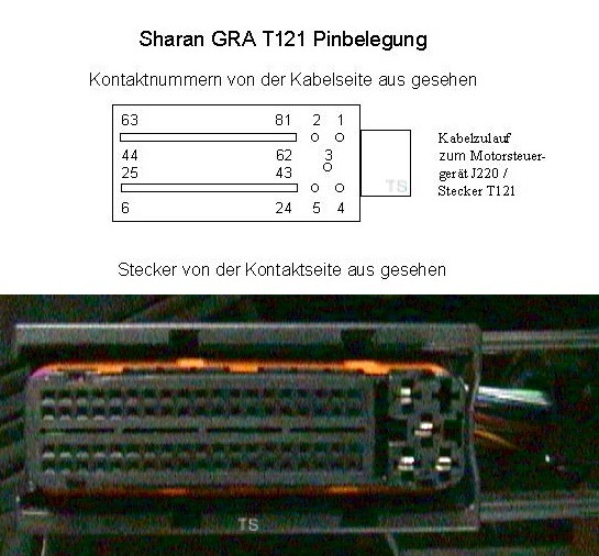

Pinbelegung Stecker T121 am Motorsteuergerät J220
Sharan GRA T121 Pinbelegung
Die Pin-Nummern stehen auch klein auf der Kabelseite der Kontakteinsätze.

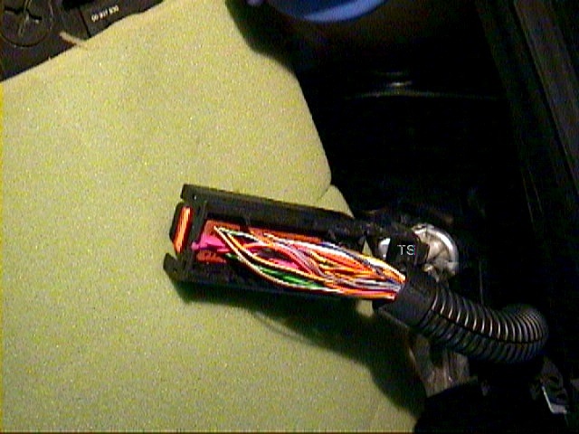

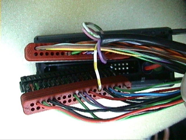

Der GRA-Kabelbaum ist bis zum Motorsteuergerät verlegt worden. Im Motorraum nach Entfernen der Abdeckung der Batterie (bereits zum Abklemmen erfolgt!) am Motorsteuergerät den oberen Stecker (T121) abziehen und öffnen. Dazu den Kabelbinder durchschneiden, den Deckel demontieren
(eingekreisten Rastnasen auf beiden Seiten zusammendrücken und Deckel abheben), den lilafarbenen Sicherungsstift auf der Unterseite und den lilafarbenen Einsatz zwischen den beiden Steckereinsätzen
des Steckers herausziehen und beide Steckereinsätze herausnehmen, die leeren Kontakte auf den entsprechenden Steckplätzen ausstoßen (mit zwei kleinen Uhrmacherschraubendrehern rechts und links der Kontakte die Rückhaltezungen zurückdrücken), entsprechend der obenstehenden Pinbelegung die Kontakte vom GRA-Kabelbaum in die richtigen Steckplätze einsetzen und einrasten. Mit den neuen GRA-Kabeln sieht das dann so aus:
(für TDI).
Nun den Stecker wieder zusammenbauen, mit einem Kabelbinder die Kabel am Kabelauslaß fixieren und den Stecker auf das Motorsteuergerät aufstecken und verriegeln. Nach Abschluß aller Arbeiten (also auch dem abschließenden Anklemmen der Batterie) die Batteriefachabdeckung wieder aufsetzen.
Die rote Leitung für die Spannungsversorgung am Relaisträger bzw. Sicherungshalter auf Zündungsplus (KL 15) legen (bzw. an das Radio oder einen anderen Verbraucher anschließen).

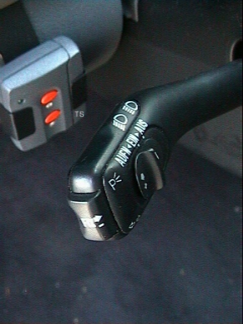

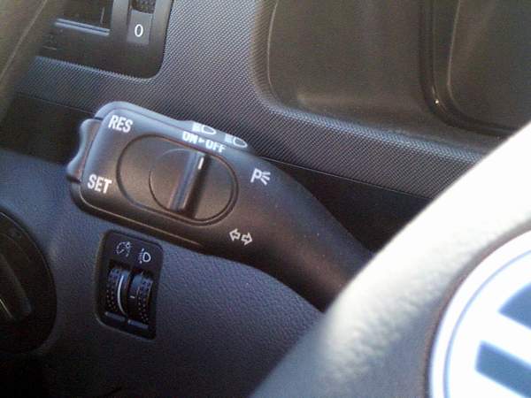

So sieht mein Audi-Hebel – bis auf die Beschriftung mit „AUFN“ anstelle von „RES“ mit dem alten VW-GRA-Hebel identisch – dann eingebaut aus, der neuere ab 6/2002 sieht so aus (Bild mit Dank an Mavo):
Wenn alles richtig gemacht wurde, prüft der Airbag sich nach dem erneuten Einschalten der Zündung wieder selbst und die Prüfanzeige erlischt nach einigen Sekunden ohne Fehlergepiepse.

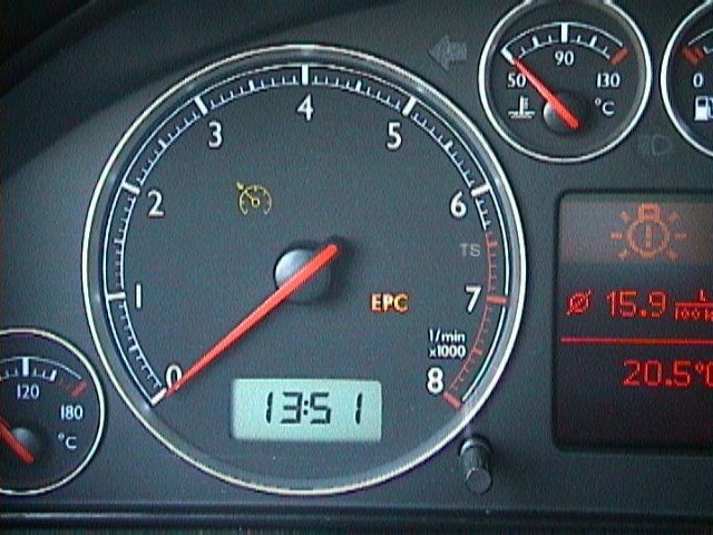

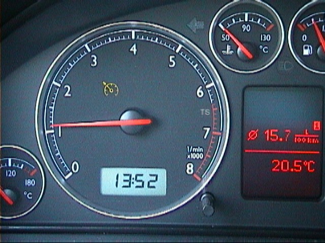

Wenn alles erfolgreich war, leuchtet die gelbe Kontrollampe mit einem „Uhr/Tacho-Symbol“ im Tacho oben links auf
wenn die GRA bei eingeschalteter Zündung einschaltet wird. Im Fahrbetrieb sieht man dann nur noch die GRA-Kontrollleuchte
– die Brems- und EPC-Kontrollleuchten sind erloschen.

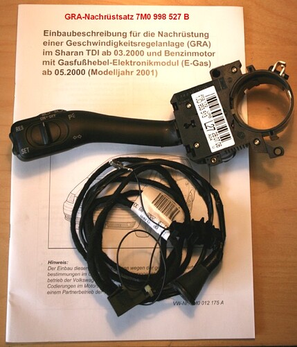

Teileliste
GRA-Einbausatz (mit GRA-Blinker-Lenkstockschalter, Kabelstrang): 1J0 998 527, ggf. auch bei 1 2 3 oder bei der Autoverwertung zu bekommen.
Oder die Teile einzeln…Teile-Nr.:
1x Neuer GRA-Hebel…1J0 953 513 01C,
1x Steckergehäuse T10s…8L0 972 980,
3x Hilfskabel…000 979 131,.für 6 Kontakte für die Kabelenden im Steckergehäuse T10s,
4x Hilfskabel…000 979 002,.für die 4 Kontakte für die Kabelenden im Steckergehäuse T121, die Kontakte sind aber auch im T121 vorhanden,
Verbindungskabel,
Schrumpfschläuche,
Kabelbinder.
