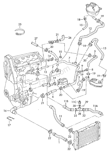

Meinst du den Schlauch wie auf dem Bild zu sehen unten am Kühler?
Wenn ja der ist unten wo er reingeht auch kalt.

Wo sitzt denn überhaupt bei dem ADY das Thermostat auf der skizze seh ich den nicht hab halt leider auch nicht so die Ahnung.
Unten in der Wasserpumpe, dort geht der Schlauch ab zum Kühler

Der untere Kühlerschlauch ist Kalt der andere Warm.
Hab mal versucht ein Foto hinzubekommen von dem Schlauch hoffe man kann halbwegs was drauf erkennen.
Völlig normales Verhalten bei den Temperaturen, das Thermostat regelt das

Der untere Schlauch ist der mit der vom Kühler abgekühlten Flüssigkeit.
Bei deinen Tests ohne viel Last und mit den niedrigen Umgebungstemperaturen hat der Kühler genug Leistung, die Wärme komplett abzuführen.
Es ist also normal, dass der untere Schlauch in etwa die Umgebungstemperatur hat.
Das heißt, der Kühler kann dem Thermostat kühles Wasser zum Beimischen zur Verfügung stellen.
