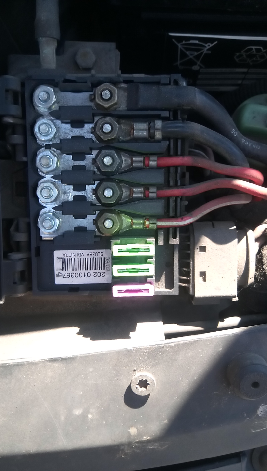

Hast du die 3A Sicherung an der Batterie und den Stecker dazu kontrolliert?
#uwe besitze keine 3A Sicherung an der Batterie
P.S. Fehlerspeicher lässt sich nicht auslesen/löschen, da die OSB Buchse KEINEN Strom hat.

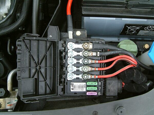

Die (6) müsste jeder SGA ab 98 haben, die versorgt die MFE. Am Stecker rechts davon auch mal nach Kabelbruch schauen.
