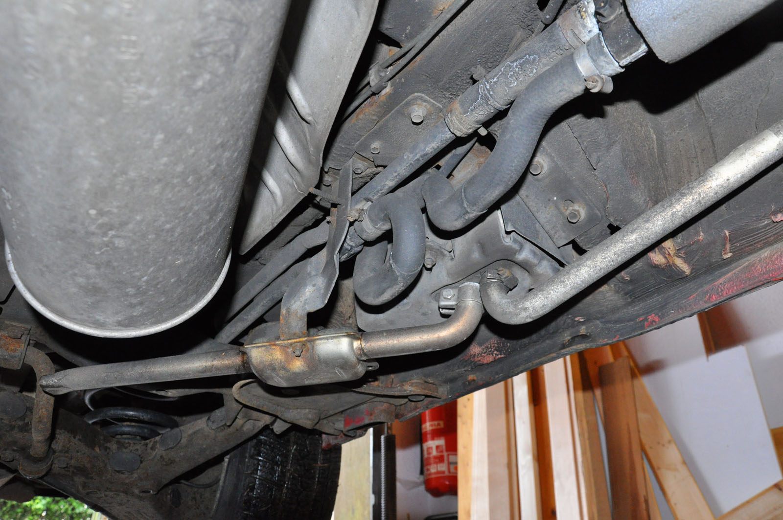

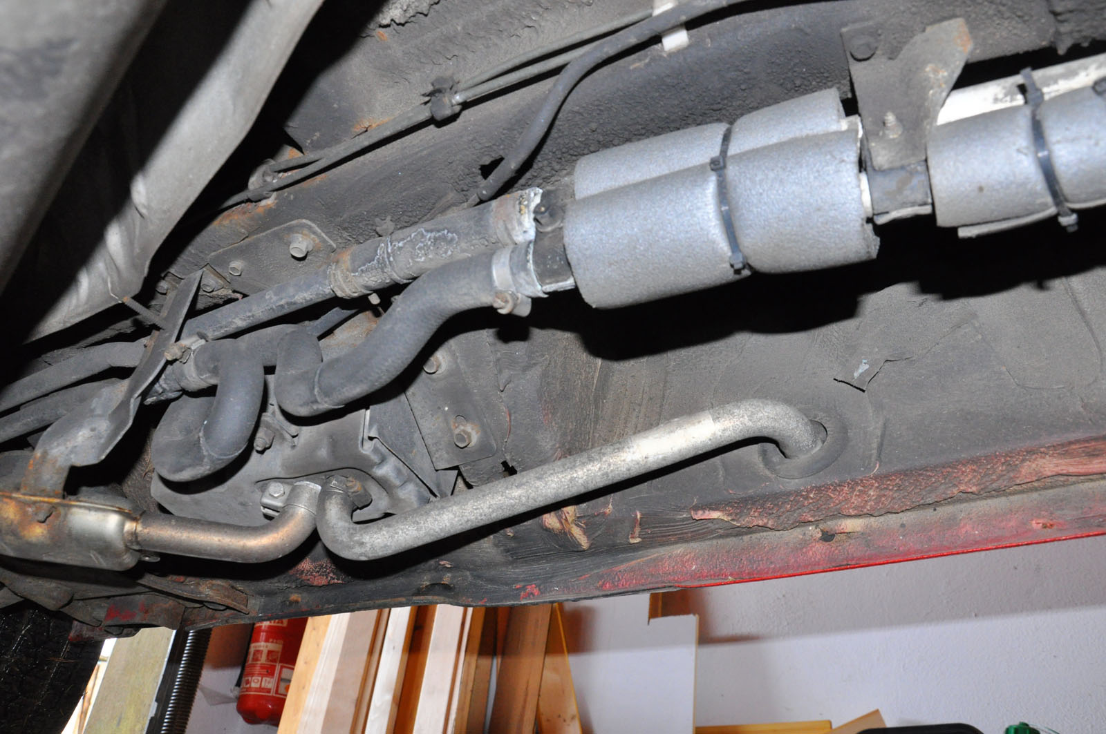

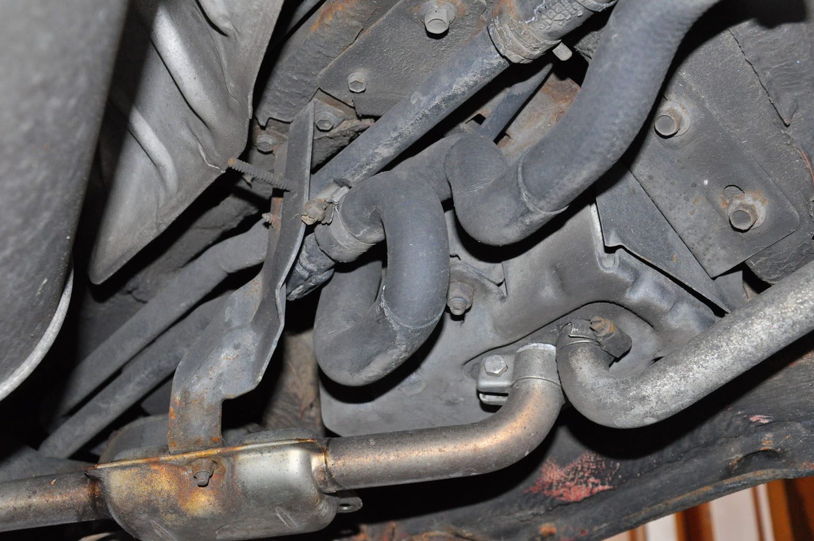

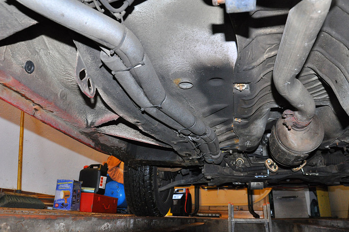

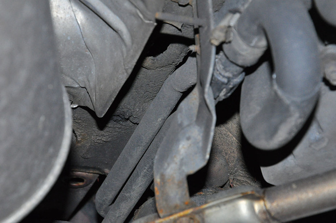

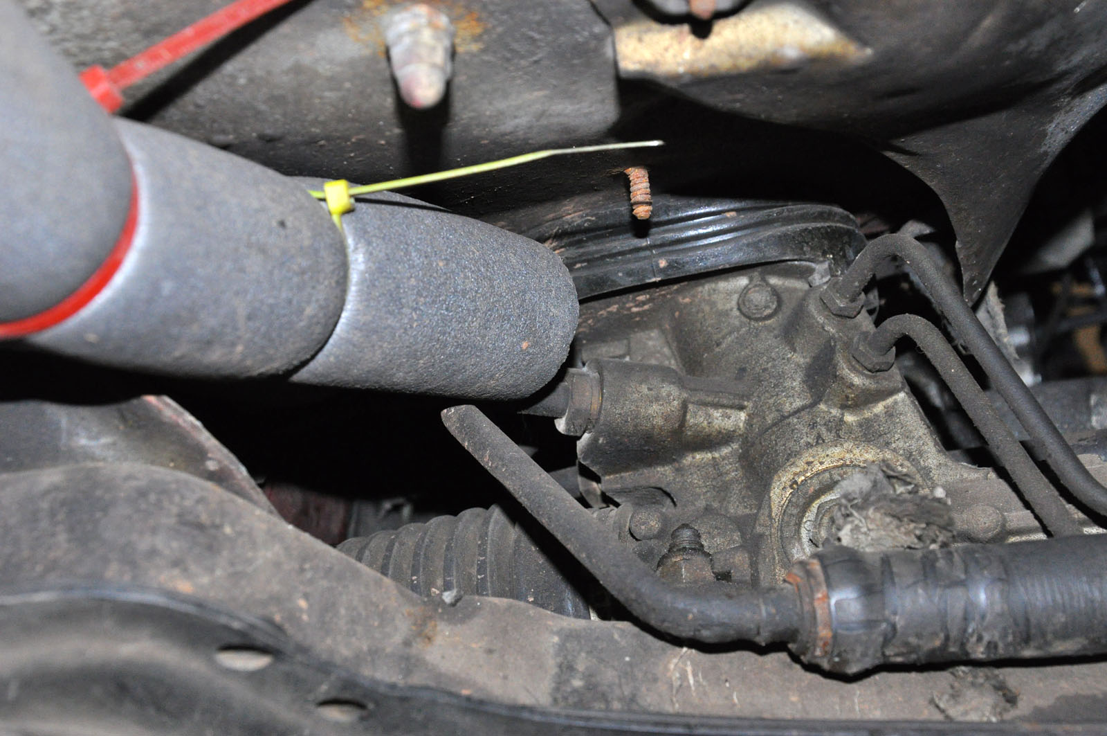

Schau mal bitte unterm Auto die Wasserleitungen ab . Am besten mache mir mal Bilder davon von vorne bis hinten. können auch viele sein . Grund später !!
Gruß Frank

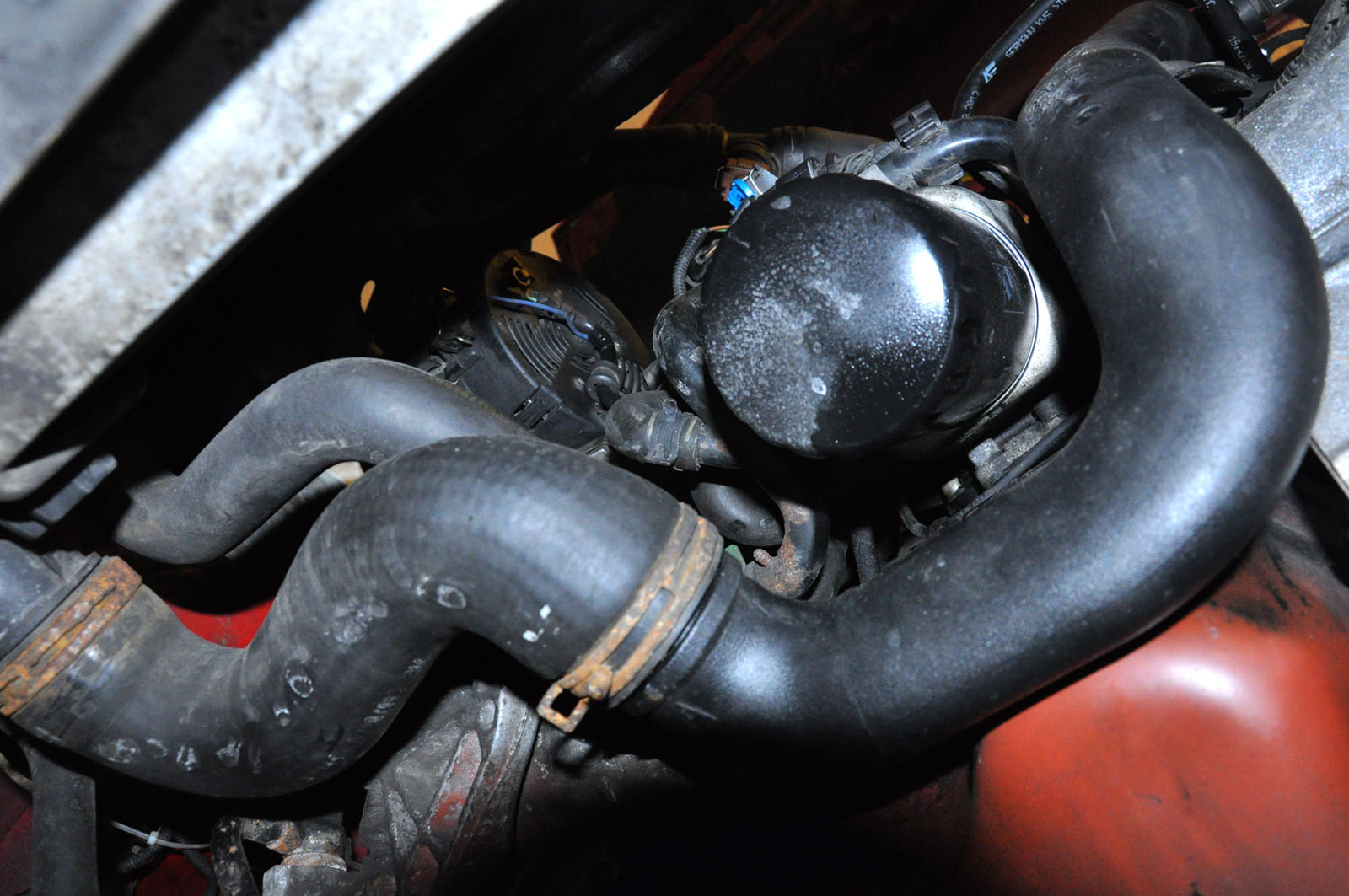

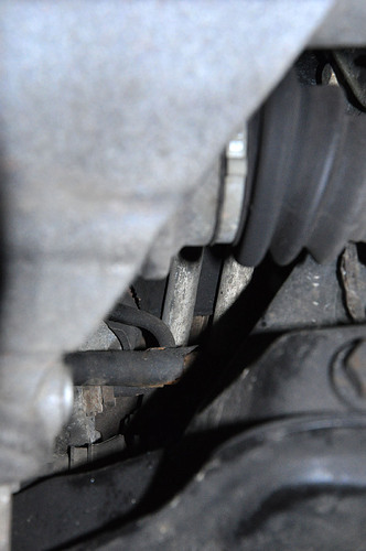

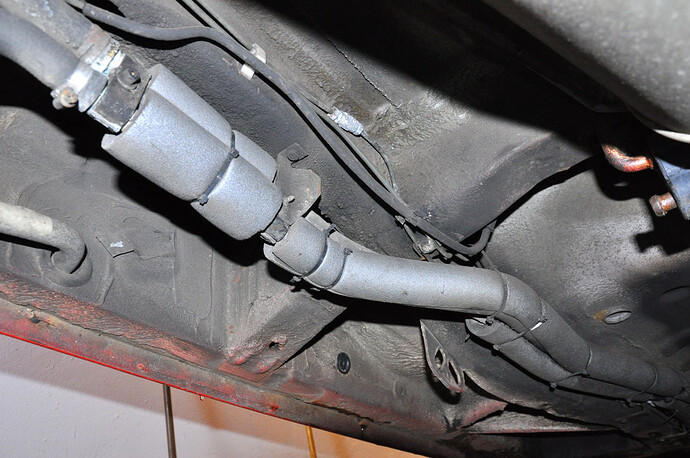

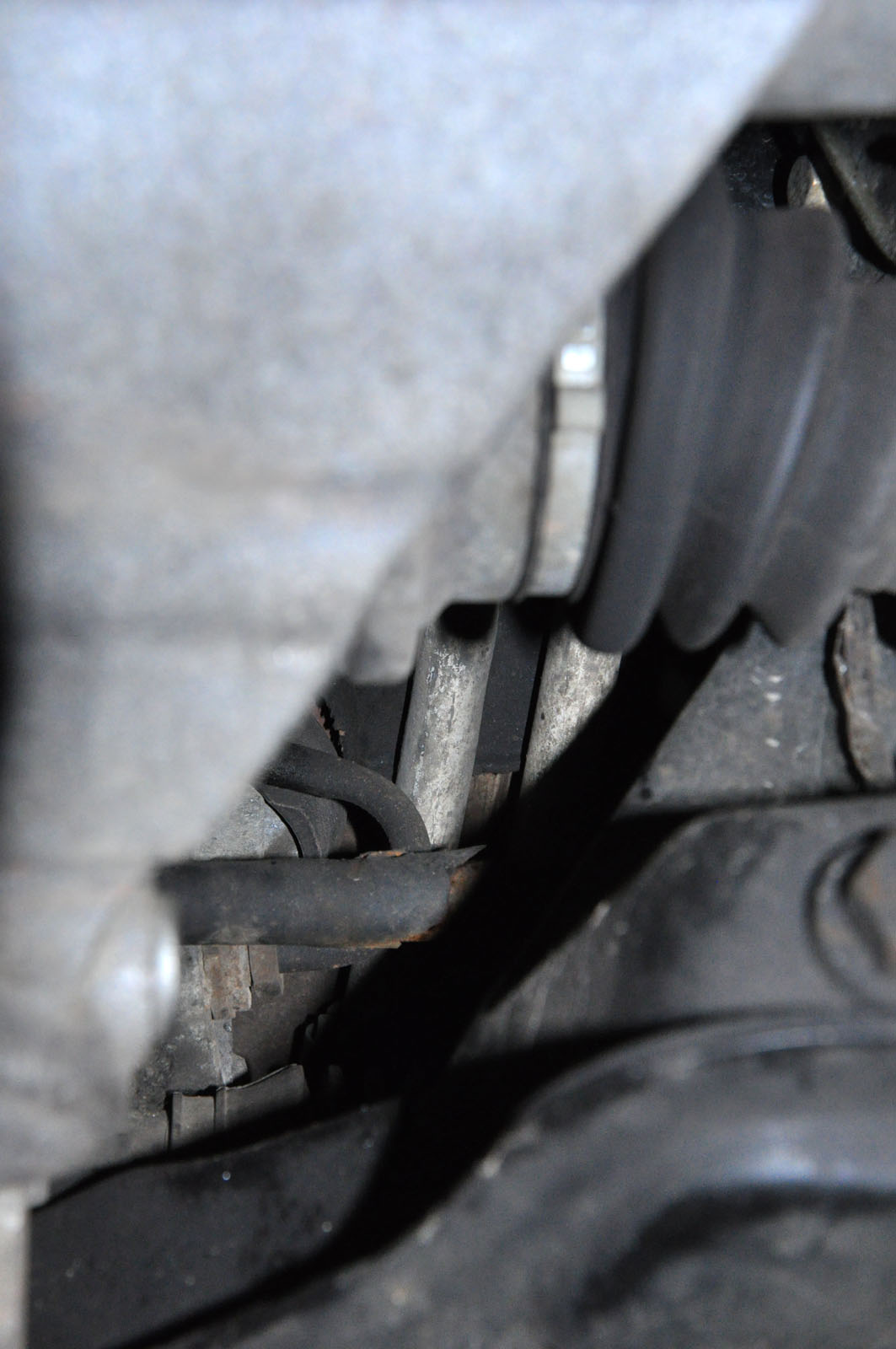

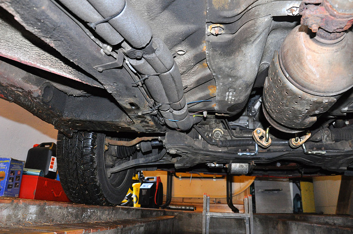

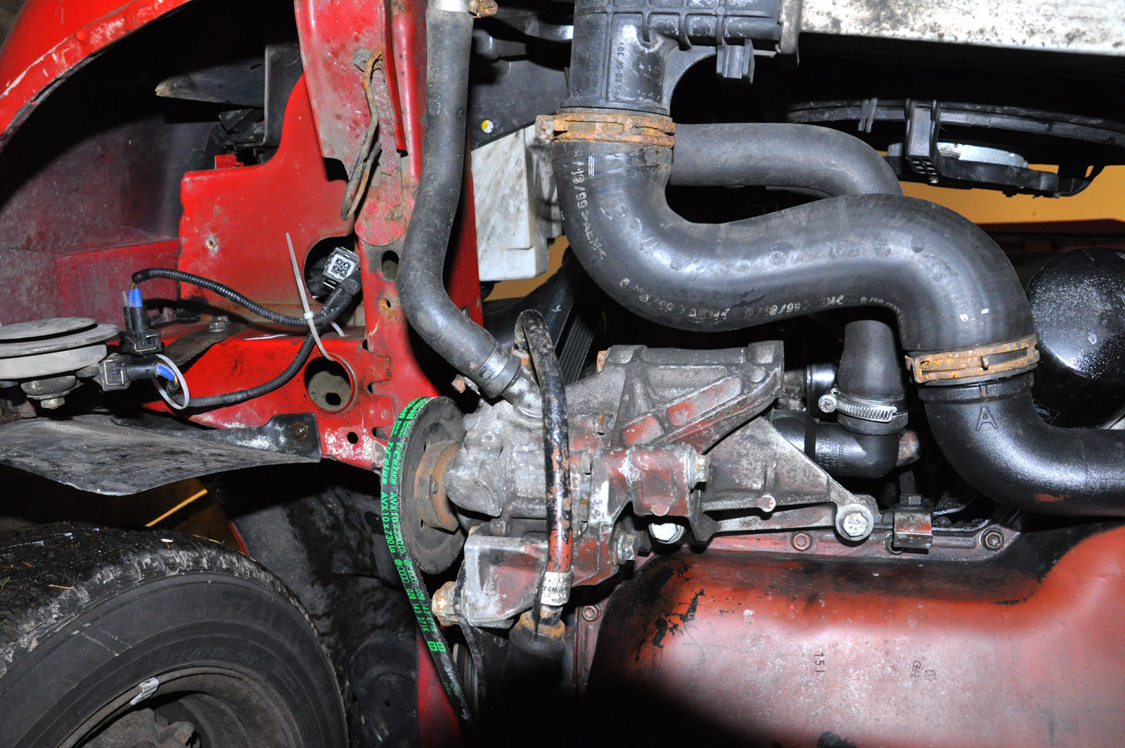

Hier die Bilder der Kühlwasserschläuche /-rohre unterm Auto:
Chris

OK mein Verdacht ist hin .
Ich hatte noch die Idee das du hinten unterm Auto noch ein pneumatikventil hast . Aber da ist keins.
Mist !
Gruß FRank
