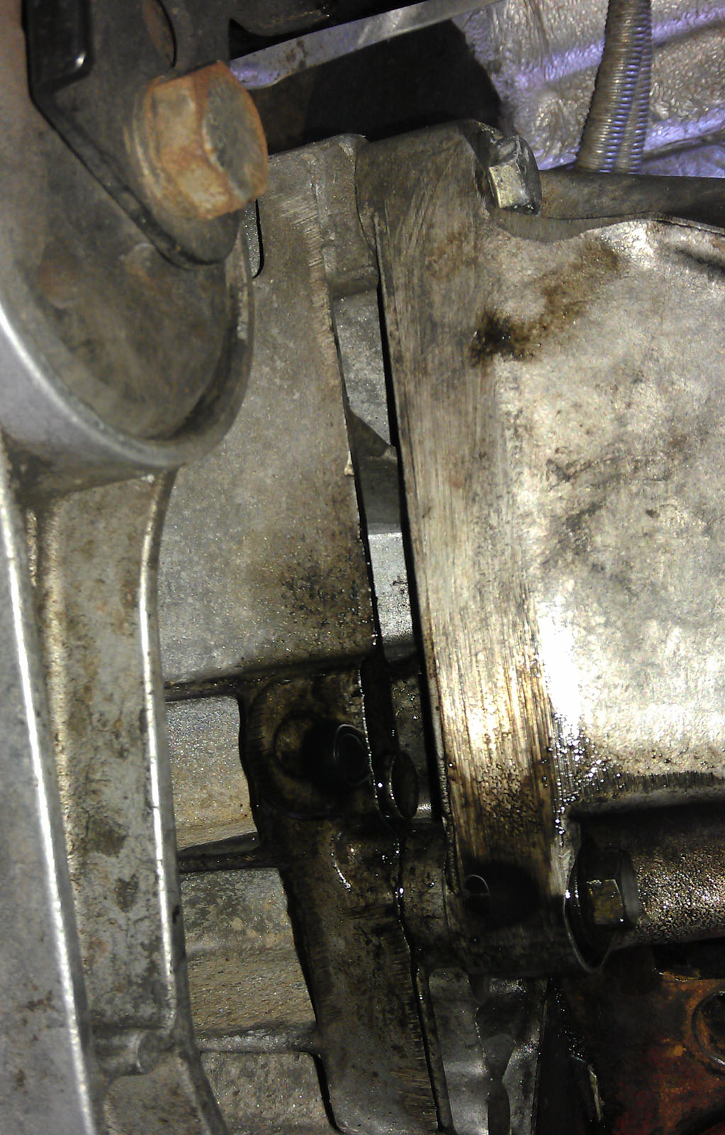

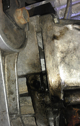

In den letzten Tagen hab ich schon mal ein paar der Unterdruckschläuche im Motorraum erneuert. Dabei ist mir mal wieder eine Mutter verloren gegangen. Die verschwand in einem Spalt zwischen Getriebe und dem großen Flansch der beifahrerseitigen Antirebswelle. Mit einem Magnetgreifer konnte ich sie Tage später wieder zu Tage befördern.

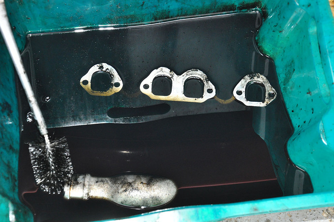

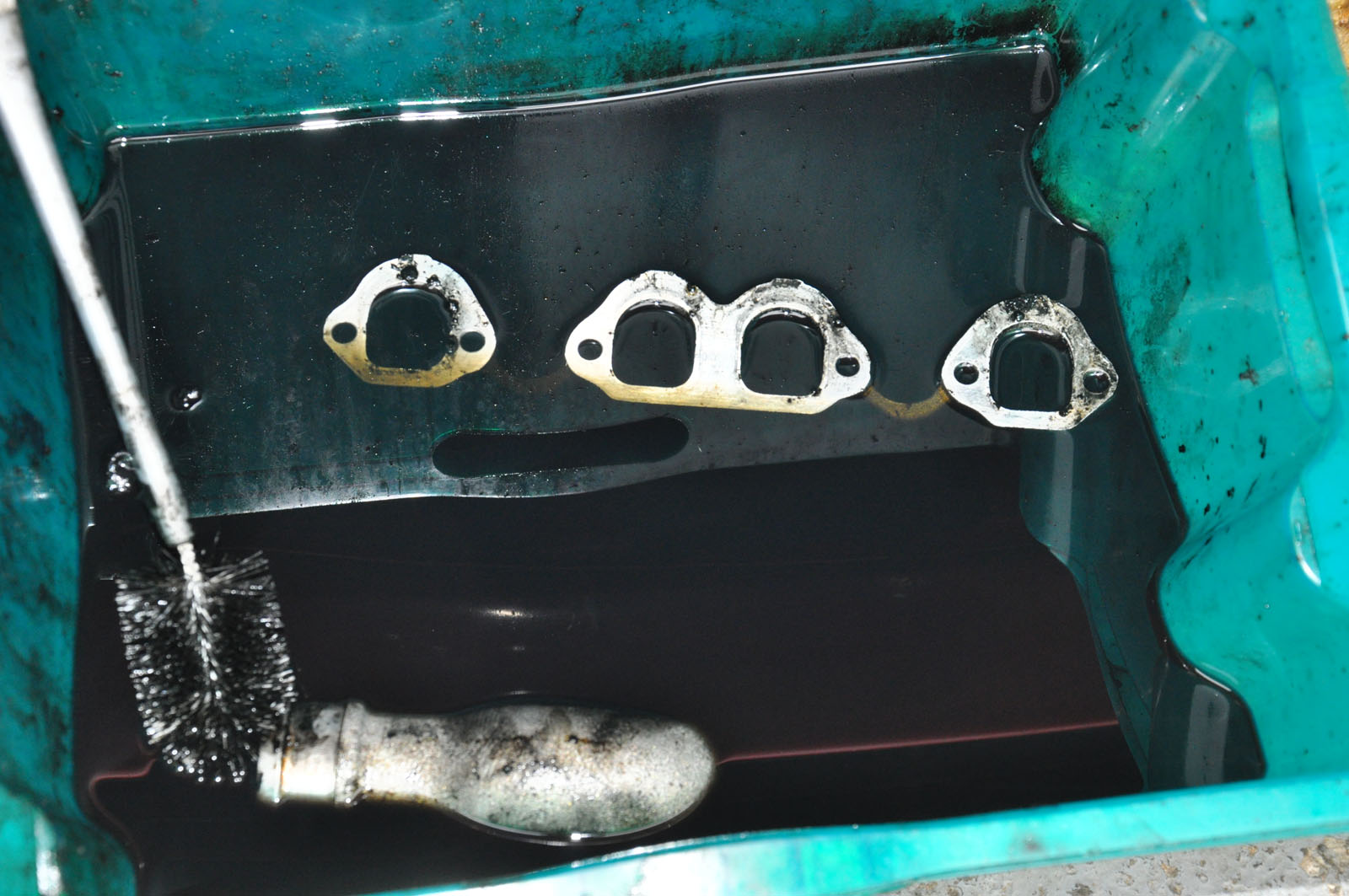

Außerdem hab ich ein paar Versuche unternommen, die Ansaugbrücke zu reinigen. Bref und Bremsenreiniger und Zuhilfenahme von Bürsten hat schon ein bisschen was gebracht. Allerdings war es mir aufgrund der Kälte und schnell gefrorener Finger nicht möglich lange dran zu bleiben. So gab es für den Krümmer schlussendlich doch ein Dieselbad.
Um den Ansaugkrümmer wieder trocken zu bekommen, hab ich dann letztendlich mit einer Lötlampe und Druckluft gearbeitet und die Ablagerungen innen deutlich reduzieren können. Nach einigen Durchgängen waren dann die lösbaren Teile draußen. Da sollte sich jetzt nix mehr lösen.

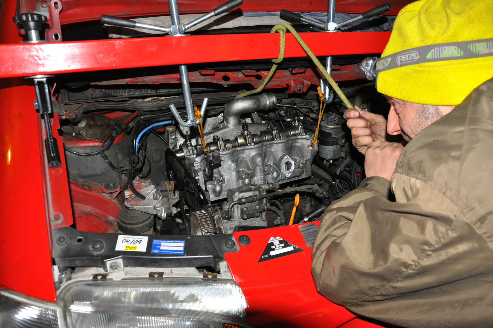

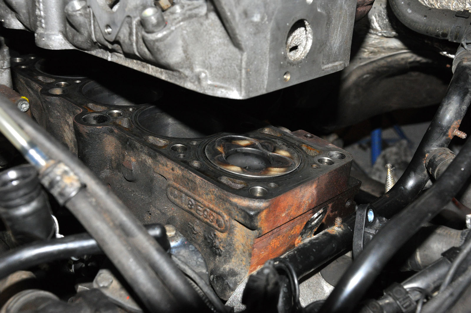

Beim Einbau des Kopfes mussten wir ein paar Testläufe einbauen. Die zwischenzeitlich Lösung sah vor den Block an die Motorbrücke zu hängen, die Dichtung darunter zu legen und den Kopf dann langsam abzulassen. Das sah zunächst so aus:
und von nahem so:

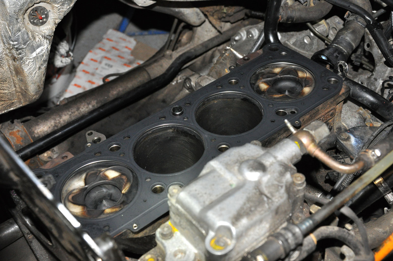

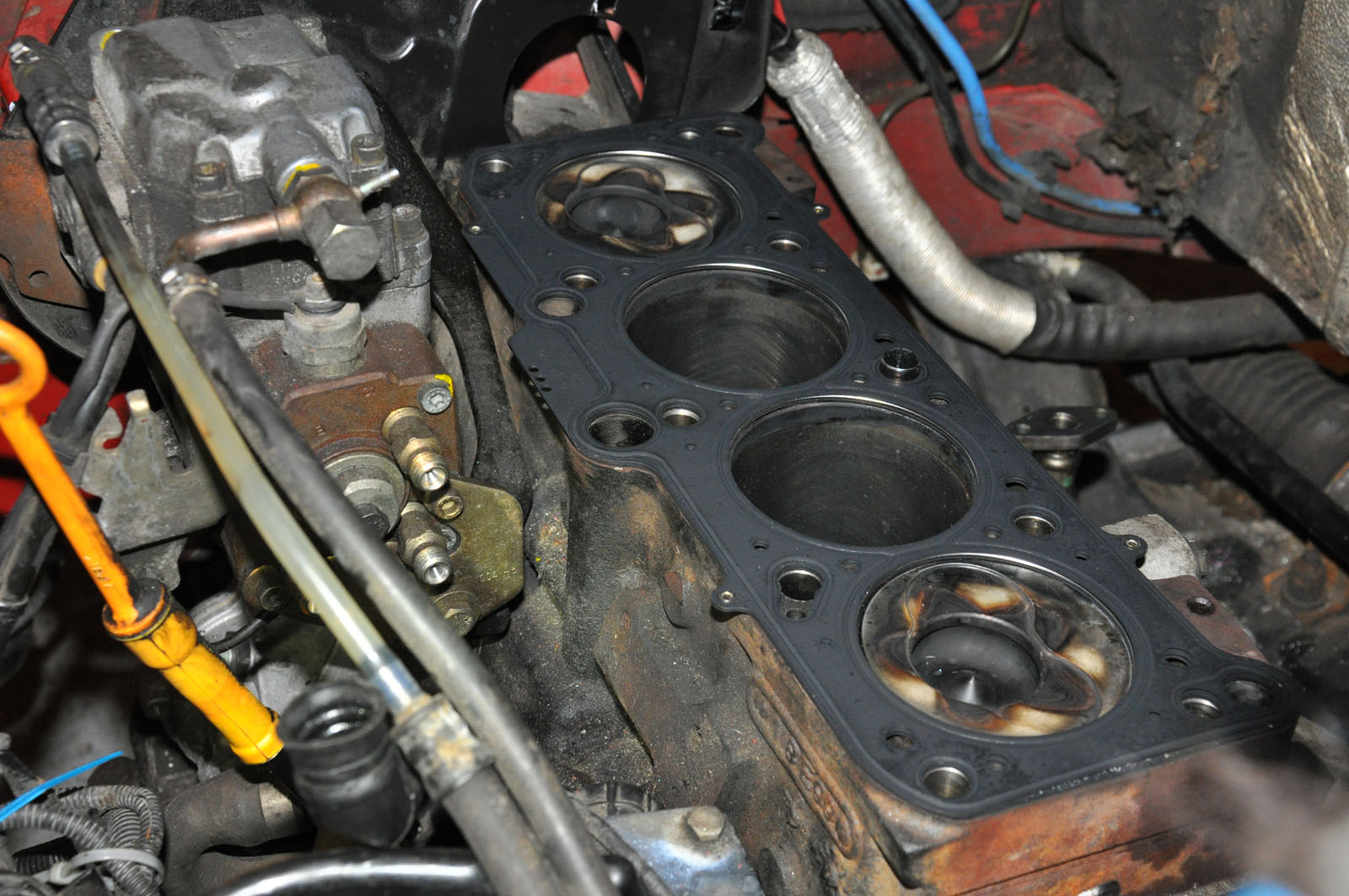

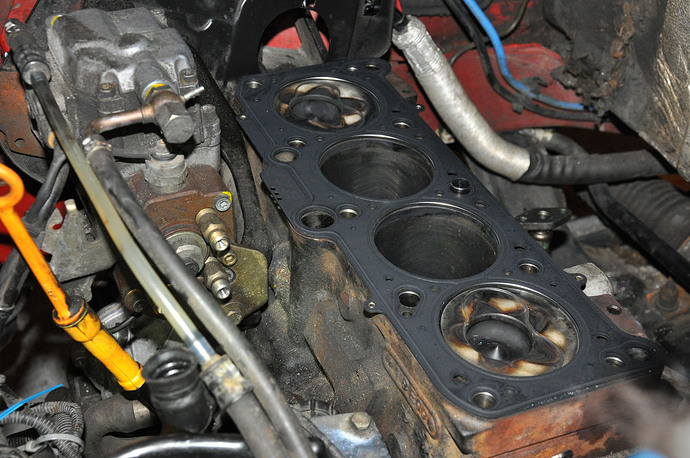

Aufgrund des Übergewichts des Kopfes nach hinten, war das so nicht möglich. Wir entschlossen uns nach ein paar Probeläufen für eine Lösung zu zweit per Hand. Die Dichtung legten wir mit freier Sicht auf den Block und der Kopf rastete recht flott auf der Passhülse ein.
Das Einsetzen und Anziehen der Kopfschrauben in der angegebenen Reihenfolge ging dann recht flott von der Hand.
