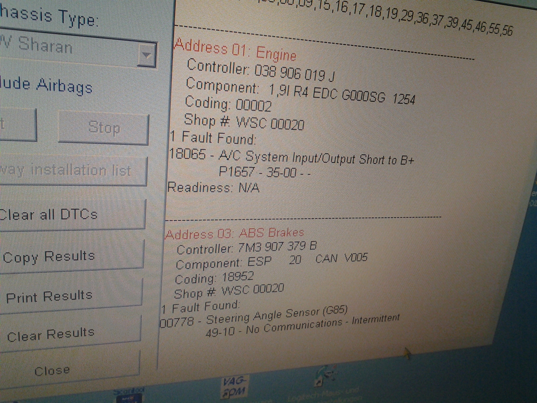

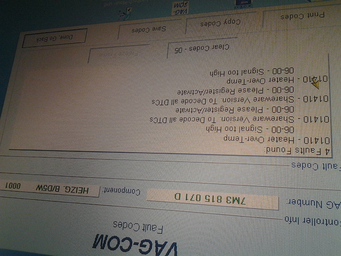

so mal ein kleines Update zu meinem Problem mit der Standheizung.
Ich habe ein paar Bilder von VAG-Com gemacht.
Das 1. ist von der Heizung. Mit Shareware aber nicht weiter auslesbar. (warum ist das auf dem Kopf, ist richtig ausgewählt)
Das 2. und 3. hab ich dann noch so gefunden.
Wenn dazu wer was weiss, bitte ich um Tips. Vielen Dank.

#44
Heater overtemp ist überhitzt.
Das passiert halt, wenn die Pumpe nicht läuft. Was bei abgezogenem Stecker ja auch kein Wunder ist.

Auf dem einen Bild ist Fehler 18065 Klimaanlage Eingang/Ausgang - Kurzschluss gegen Plus zu erkennen.
Wer kann da was mit anfangen?
Bitte auch umn Tips für die anderen Fehler.
Vielen Dank

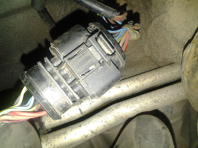

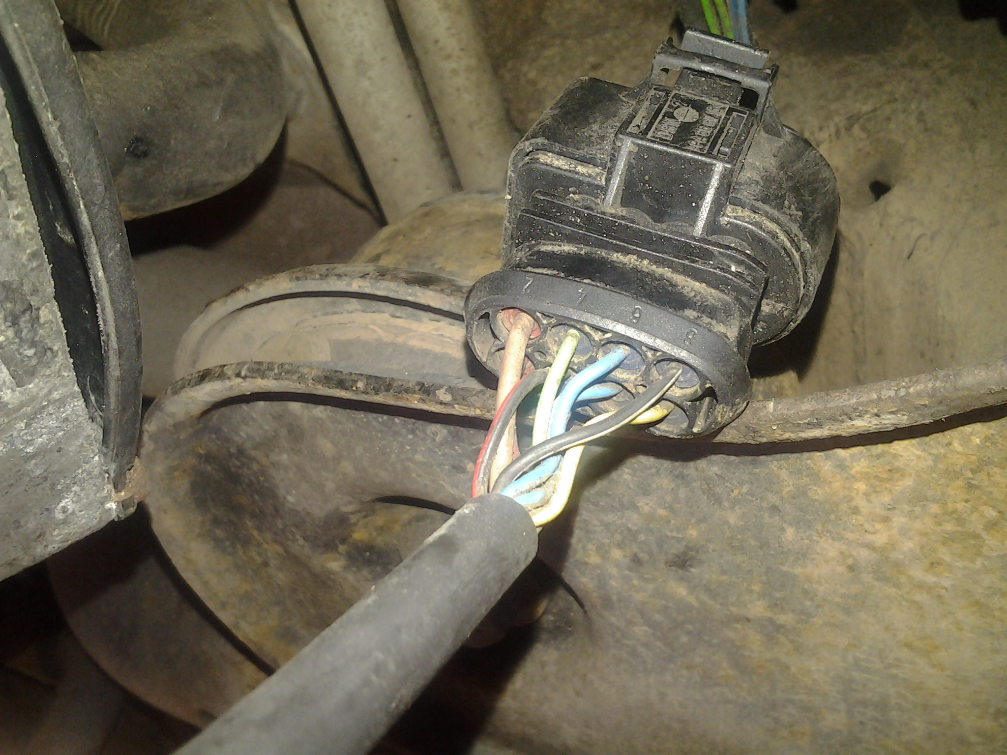

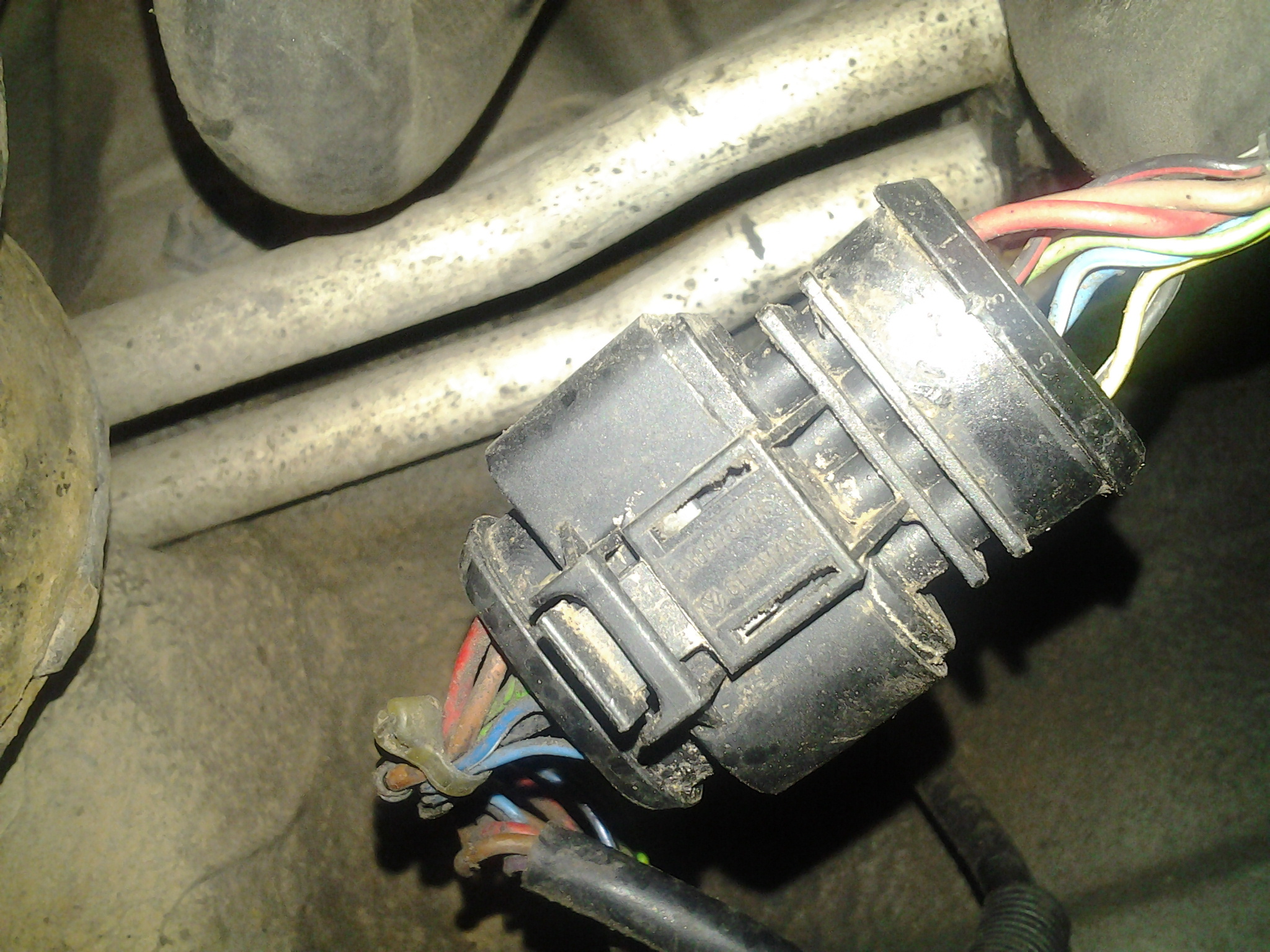

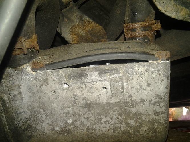

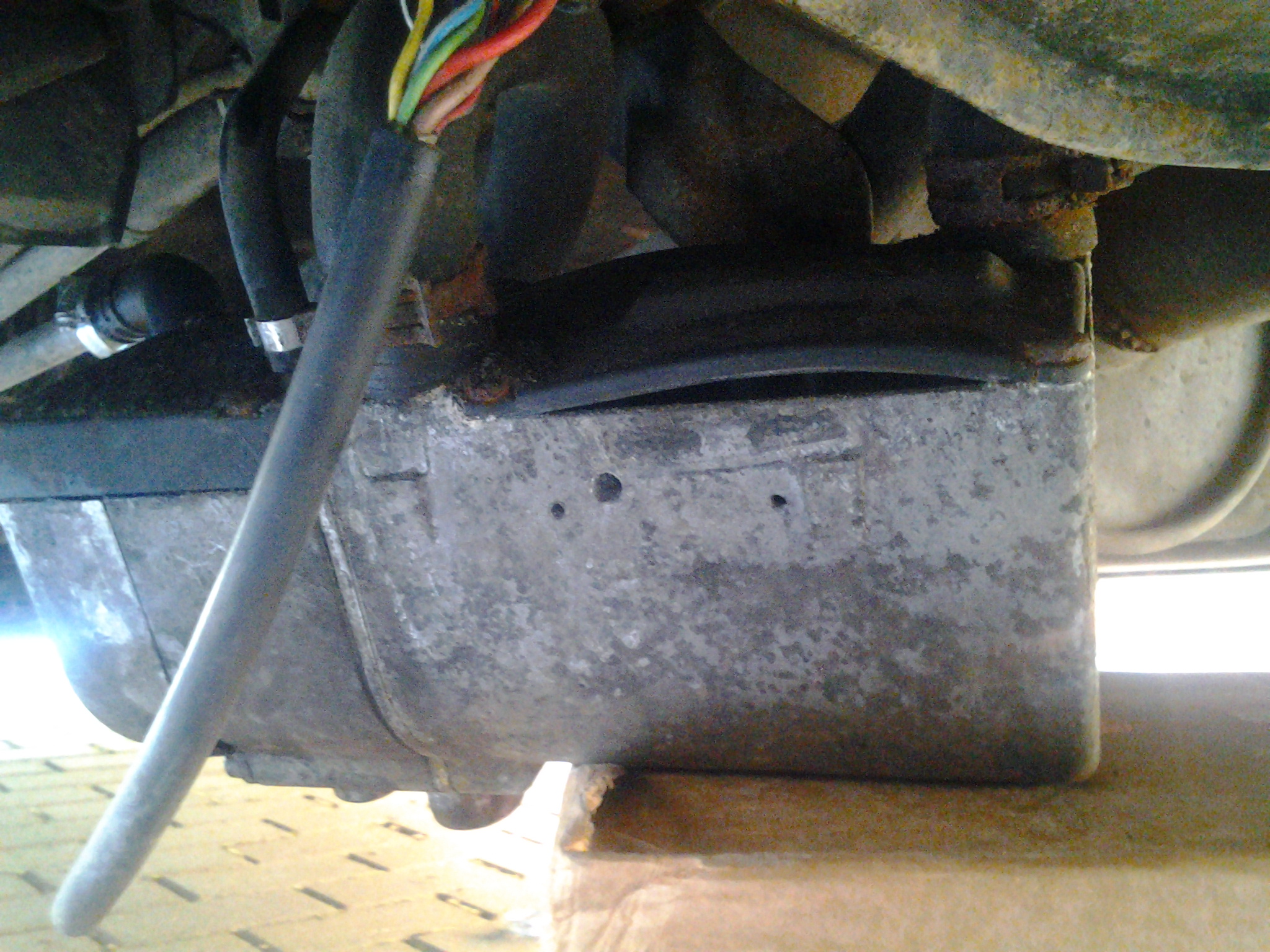

So, hab mal der Zuheizer abgebaut bzw. von den Halterungen gelöst. Hab leider nicht viel Zeit gehabt und brauche das Auto morgen wieder.
Darum hab ich nicht so viel machen können. Mir ging es erstmal um den Stecker. Die Kabel sehen gut aus von aussen. Ich habe aber diesen Stecker nicht auseinander bekommen. Was gibt es da für einen Trick?
Bild von Stecker:

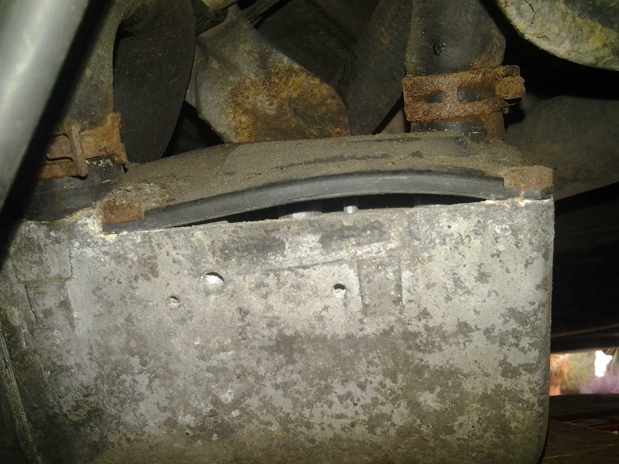

So und nun der Zuheizer:
Ich glaub mal, original ist der Spalt nicht. Was sitzt da drunter? Hat das schon wer gehabt?
mfg
