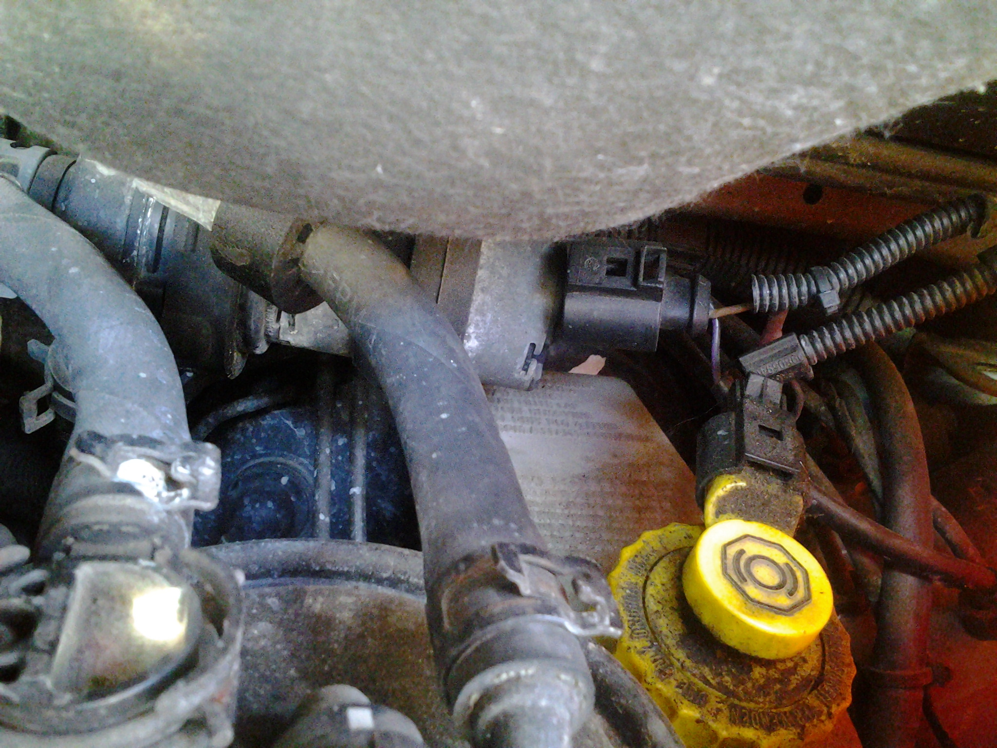

Nach näherem Hinsehen im Motorraum, habe ich oben rechts hinter dem Behälter des Kühlmittels einen abgezogenen Stecker bemerkt.
Das war schon beim Kauf so.
Steckt man ihn drauf läuft da ständig irgendein Teil muss wohl diese Pumpe sein.
Hat iregendwer ne Idee was das sein könnte.

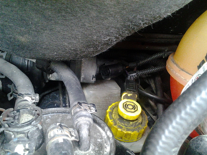

Meinst du diese Pumpe/Kabel?
Im Grunde brauchst du diese Pumpe für ungestörte Zirkulation des Kühlwassers, da der Zuheizer/Standheizung sonst überhitzt.

Hi, danke für die Antwort. Ja sieht so aus als wäre es diese.

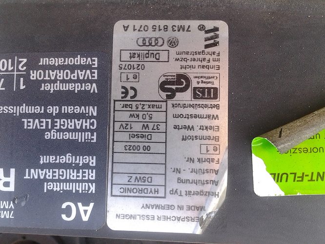

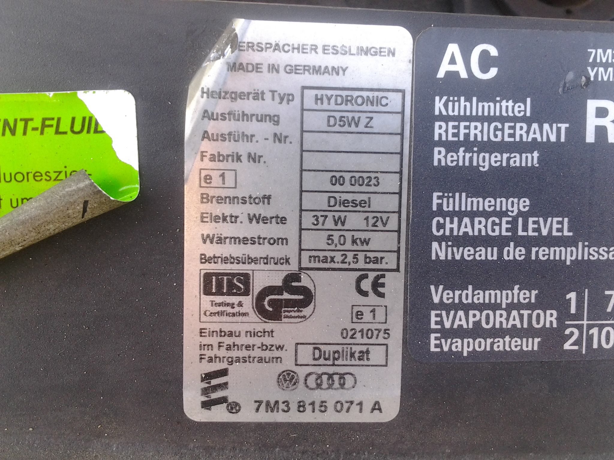

Hab mal ein Bild gemacht und das 2.sind die Daten der Heizung
Wie gesagt stecke ich den Stecker drauf läuft diese dauernd
mfg olaf

Wenn dann handelt es sich um die nachgerüstete.
Hinweise darauf ist das es sich um einen D5W Z handelt . Z steht hier für Zuheizer.
Bei Serienstandheizung steht dort ein S für Standheizung.
Und er hätte eine 2. Pumpe direkt am ZH .
Das der ZH überhizt wenn die Pumpe nicht läuft halte ich für dürftig.

Ist das erste Bild von dem Stecker ? Hast DU den drauf gesteckt ?

Das Bild ist von dem abgezogenen Stecker an der Pumpe.

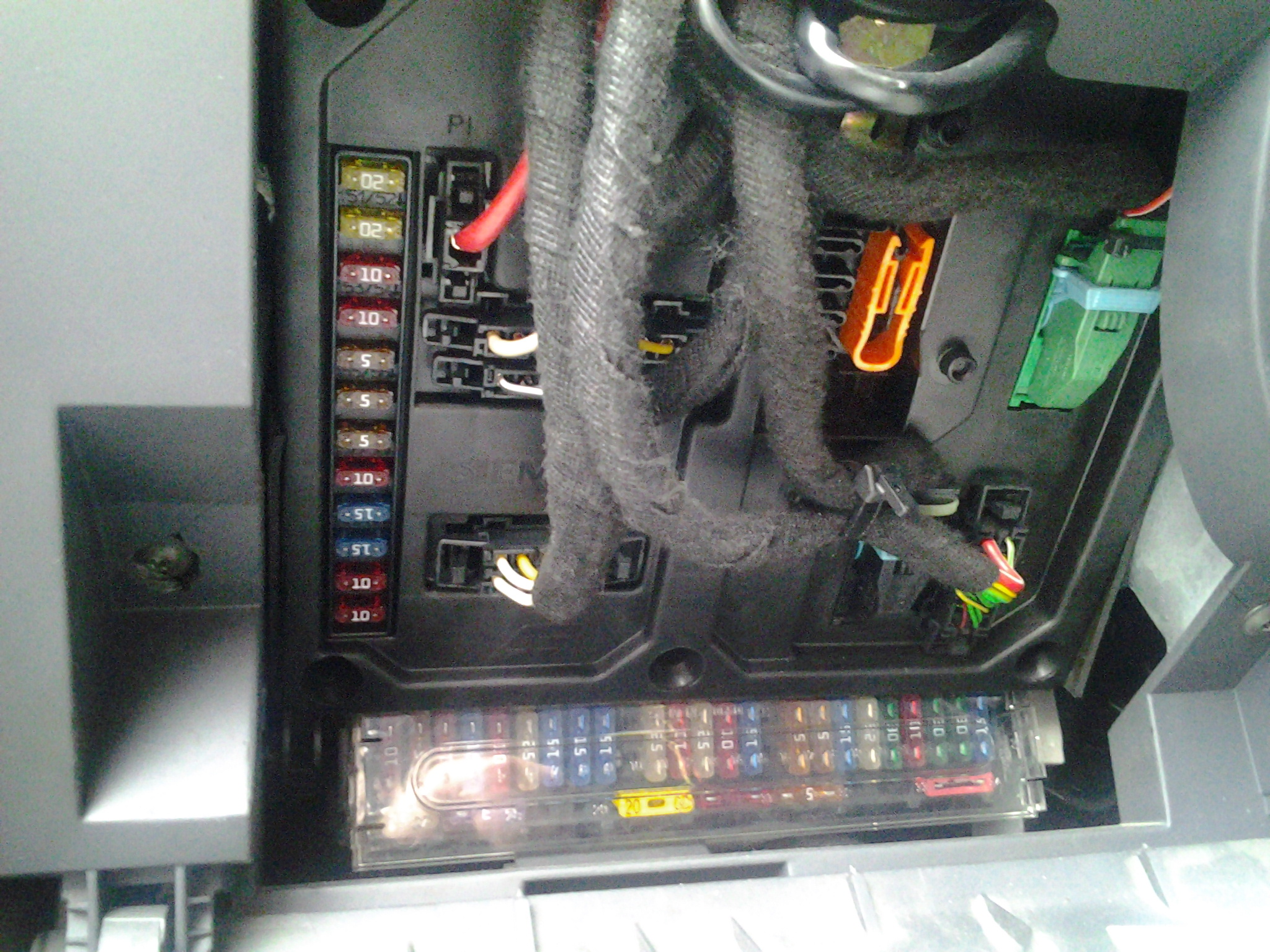

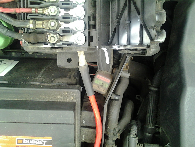

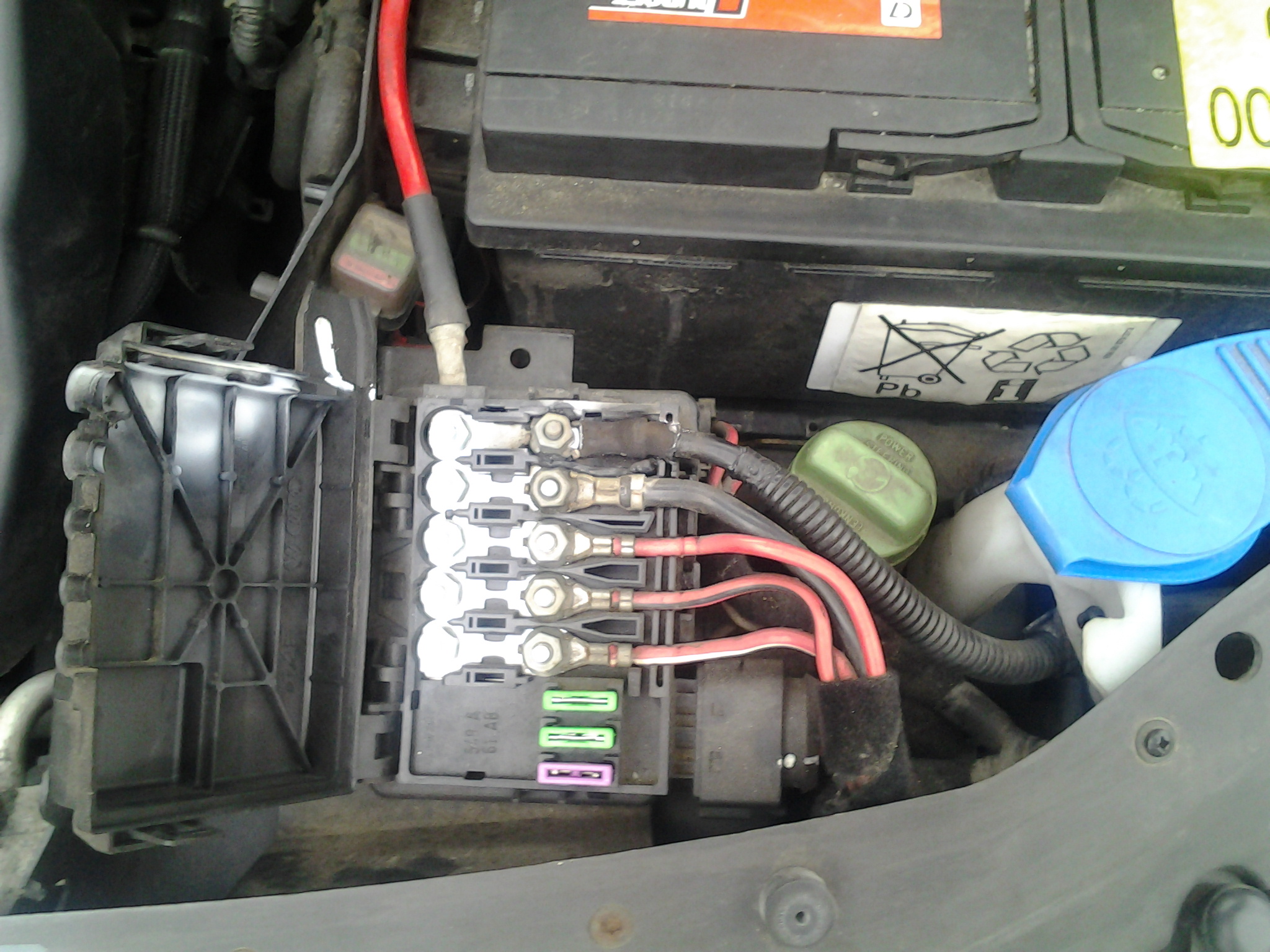

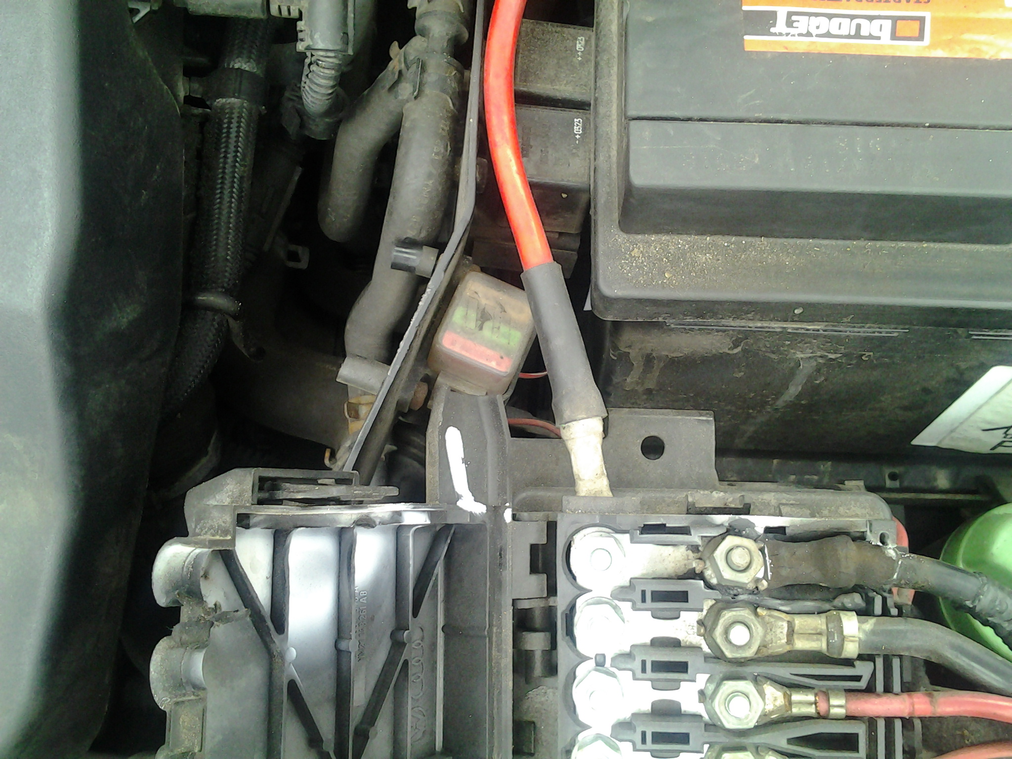

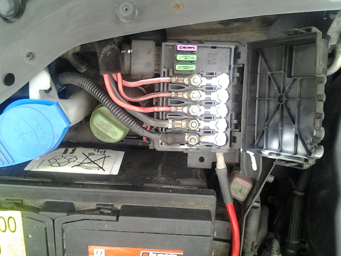

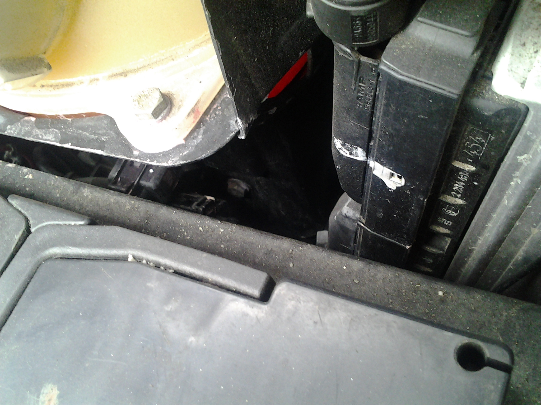

so hab mal ein paar Bilder gemacht. Die ersten 3 sind von den Sicherungen, die ich gefunden hab.
Vielleicht hilfts. Kann aber erst am WE auf ne Grube fahren um drunter zu schauen.
Also es ist ne nachgerüstete Heizung.
Mfg
Ich würde als allererstes und so schnell als möglich, den Sicherungskasten wechseln.
Auf dem zweiten Bild sieht er ja grauenvoll aus und wenn er nicht sofort getauscht wird,
wird sich dein Standheizungsproblem von selbst lösen!
