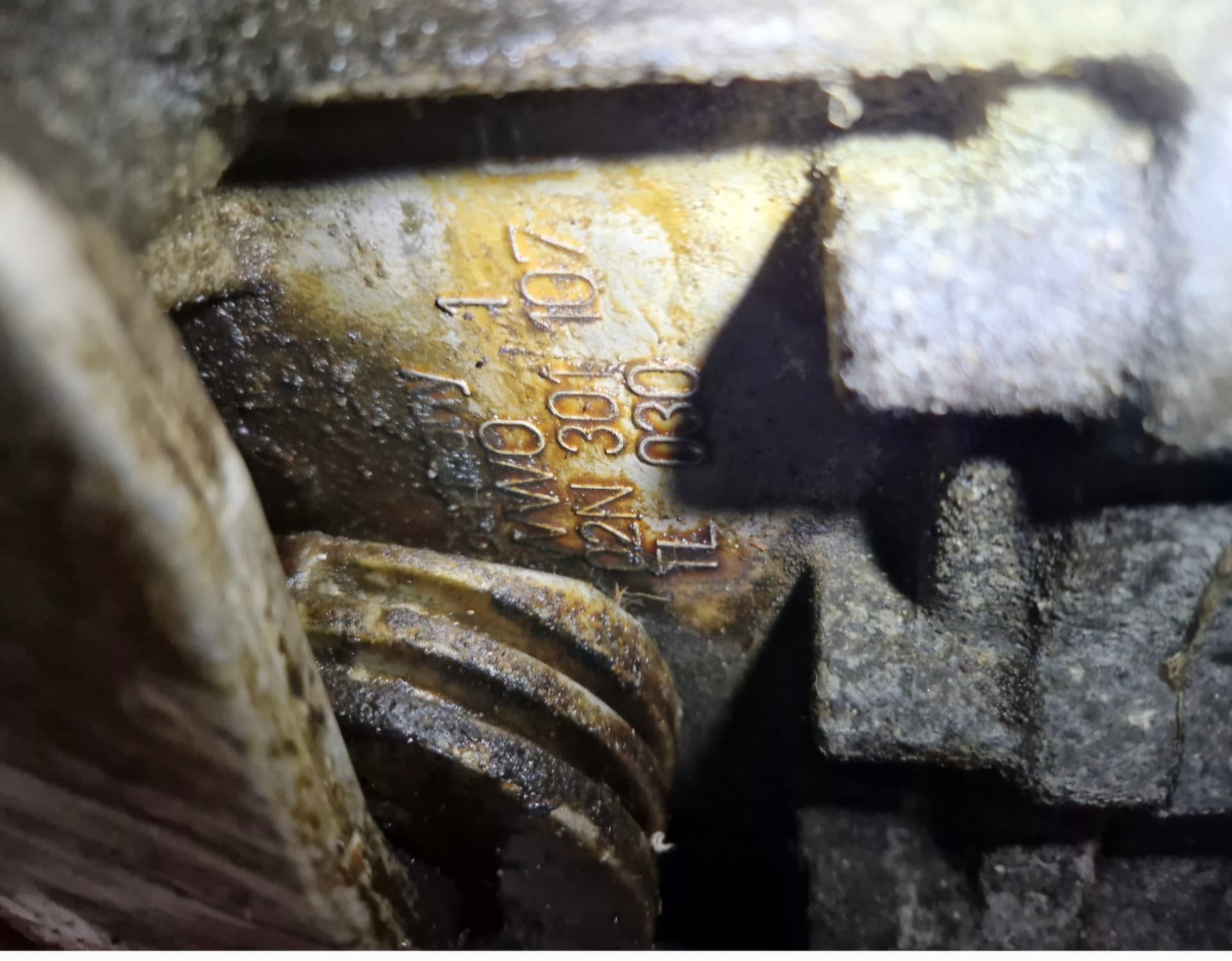

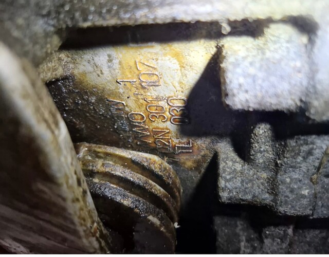

Hallo gemeinde !
Ich hab bei meinem sharan v6 4 motion (ayl) bj 06
Getriebe schaden
Hab den kennbuchstaben wwo am getriebe .
Passt da ein anderes auch ? Gibt ja ein paar verschiedene für den v6 , finde nämlich leider kein getriebe mit wwo.
Danke lg
Der Getriebekennbuchstabe steht im Serviceheft oder eingeschlagen am Getriebe
WWO Ist keiner
Das kommt von der Gußform

Lt. WWW ist WWO die Bezeichnung für das VW Werk Wolfsburg.
