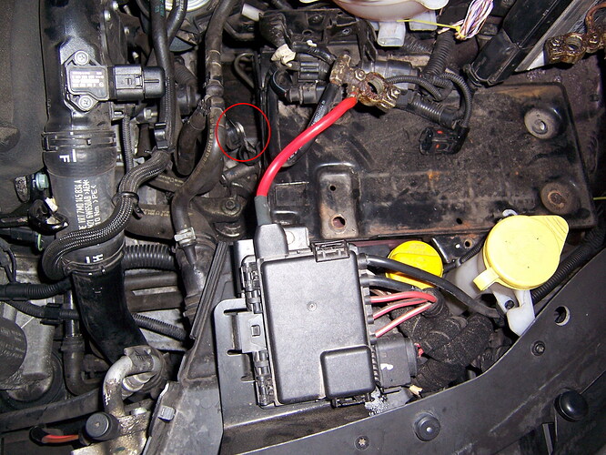

Um das Beschriftungsfeld zu finden, ist es empfehlenswert, die Batterie und die Batterieumrandung auszubauen. Um die Batterieumrandung abzubauen, muss der Kraftstoffilter aus seiner Halterung gezogen werden. An die Batterieumrandung ist die kleine Kühlerleitung angeclipst. Auch die Clipse müssen entfernt werden. Es ist nicht notwendig, die Schelle um den Kraftstofffilter zu lösen. Nach dem Eindrücken einer Verriegelung kann der Filter nach oben aus der Halterung gezogen werden. Wer dann das Schriftfeld immer noch nicht finden kann, hat die Möglichkeit, auch noch den Batterieträger zu entfernen. Eventuell befindet sich das Beschriftungsfeld unter einem Aufkleber.

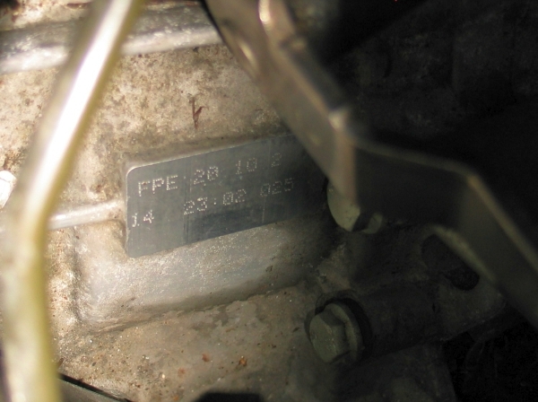

Bildquelle: christiancollard
Auf dem Foto waeren die Getriebekennbuchstaben somit FPE
