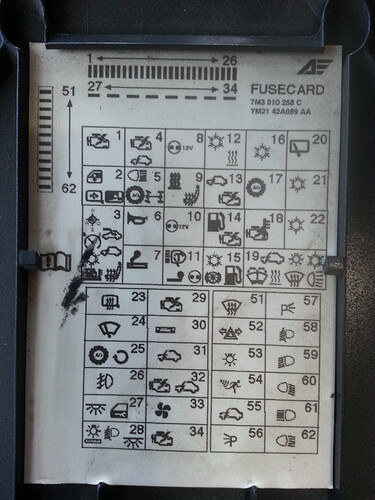

betreffenden Sharan habe ich seit gestern zurück.
Die zuführende Dieselleitung wurde am Dieselfilter abmontiert. Weder bei eingeschalteter Zündung noch bei zusätzlichem Startversuch kam Diesel aus dieser zuführenden Dieselleitung.
Sicherung 13 (#9) war in Ordnung. Kommt im vorliegenden Fall (frühes Facelift-Modell: Erstzulassung 07/2000) eine andere Sicherung für die Absicherung der Vorförderpumpe in Frage? Dazu Foto des Sicherungsplanes des vorliegenden Sharans:
HMSmily schrieb von einem Kraftstoffpumpenrelais (#55). Gehört zur AUY-Motorisierung auch ein Kraftstoffpumpenrelais? Wenn ja: Wo befindet sich dieses Kraftstoffpumpenrelais bei AUY-Motorisierung?

Kannst ja mal die beiden Listen durchsehen:
Relaisplatzbelegung für Baujahre 1995 bis ca. 07/1997
oder
[386431]
je nachdem welcher Relaisträger bei dir verbaut ist.

Vielen Dank für die Rückmeldung, Chaot.
Habe inzwischen alle Sicherungen in erster Ebene links unter dem Lenkrad durchgemessen. Alle diese Sicherungen sind in Ordnung (Sicherungsplätze 1, 9, 14, 23, 29 und 33 ohne Sicherung). Sind bezüglich des vorliegenden Problems weitere Sicherungen von Bedeutung und zu prüfen?
Teppich über Kraftstoff-Fördermodul weggeklappt.
Stecker, der vier Kontakte enthält, gelöst.
Bislang konnte jedoch bei eingeschalteter Zündung sowohl zwischen den Kontakten und als auch zwischen jedem einzelnen Kontakt und Masse KEINE Spannung gemessen werden.
Welche Spannung müßte in diesem Bereich bei eingeschalteter Zündung wozwischen anliegen?
Wo finde ich beim vorliegenden Sharan das „sagenumwobene“ Relais 109 (Konnte es in Relaisplatzbelegung für Baujahre 1995 bis ca. 07/1997 und [386431] nicht identifizieren.)?
