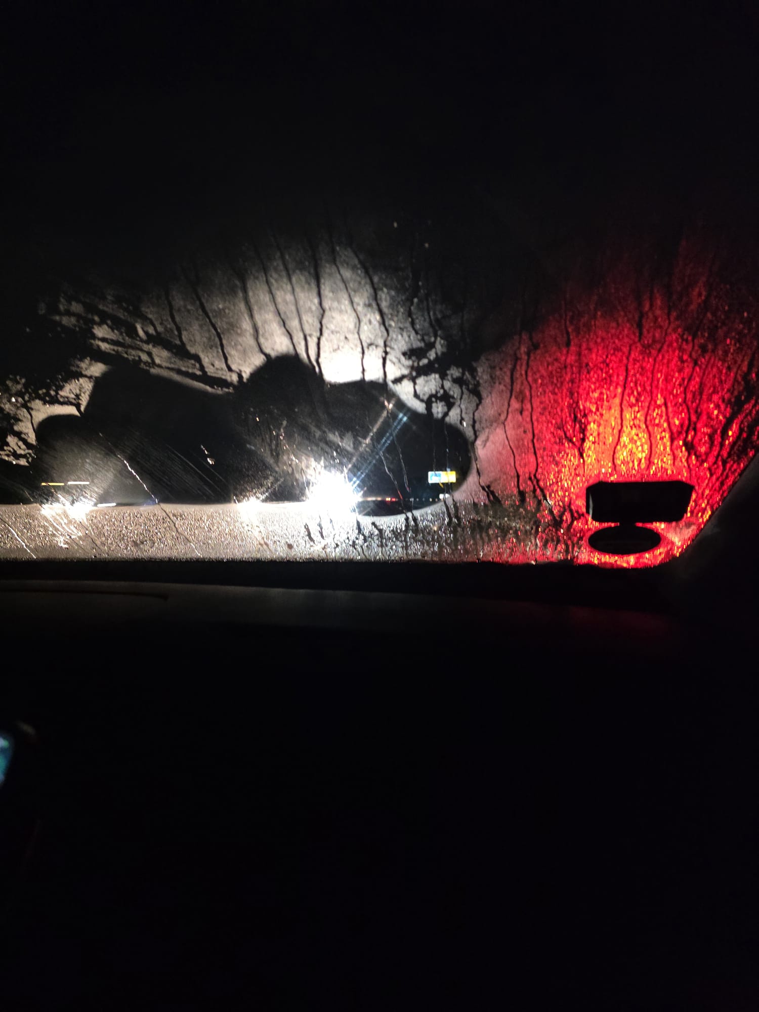

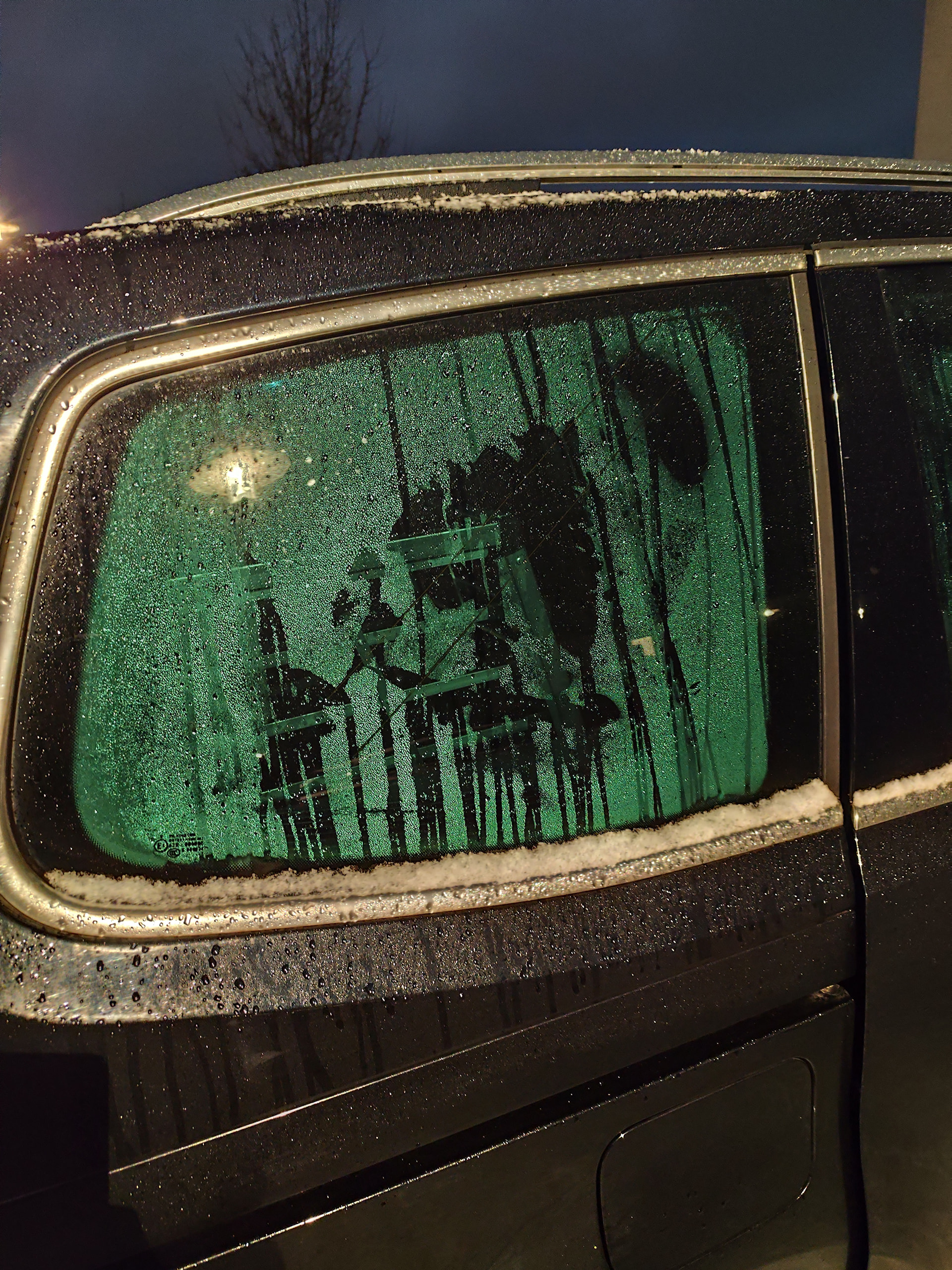

So sah das ganze nach einer 4 stündigen Fahrt im gesamten Auto aus.
Klima ist immer auf Auto, läuft also, wenn sie kann. Umluft ist deaktiviert. Wie gesagt keine Fehlermeldung auszulesen oder gar werden im KI angezeigt.

Und eins von innen Windschutzscheibe. Es war nur frei, bis wohin das komplett aufgedrehte geblasen hinkam.
