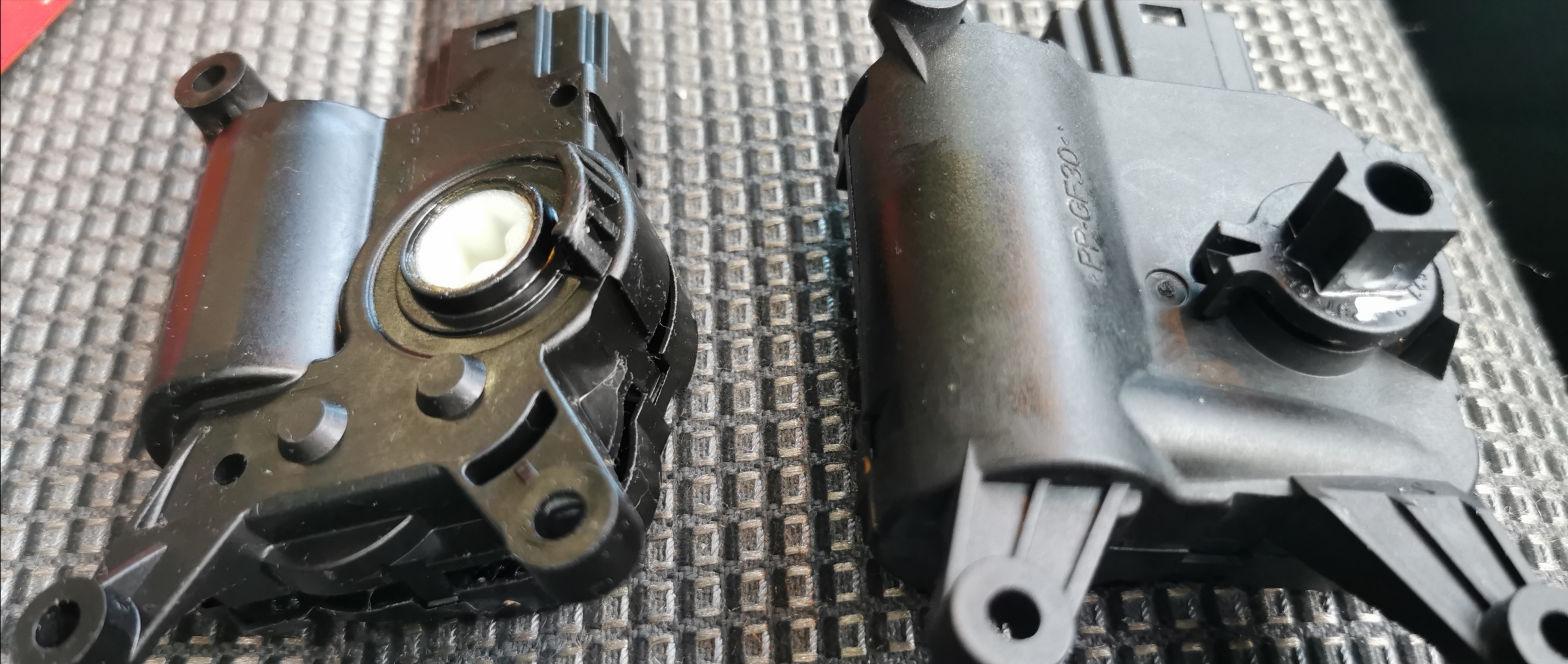

Motor getauscht nur die rastnase muss vom alten auf den neuen umgebaut werden.
Fehler schreit aber zum Himmel, Temperatur Verstellung Beifahrer war auch der gleiche defekt konnte ihn aber wieder zusammbauen.
Die Stellmotoren sind auf den ersten Blick identisch haben aber andere Poti Stellungen also nicht vertauschen.
Der Stellmotor rechts ist übrigens der neue… Preis 24,35€ in der Bucht…Die original Motoren sind qualitativ definitiv nicht anders nur muss man den richtigen für Klimaanlage beidseitig regelbar oder nicht haben da sich dadurch der Anschluss ändert.

Wie sieht denn das Innenleben von so etwas aus?
Was geht da kaputt?
Naja beide Stellmotoren sind gleich aufgebaut,ein motörchen mit einer Welle und Zahnräder die auf den aussen Kranz gehen…bei meinen Stellmotoren war das Gehäuse auseinander und dadurch die Zahnräder aus der Führung raus, hab bei wieder zusammen GEBAUT, nur beim Stellmotor umluftklappe funktionierte die Grundeinstellung nicht obwohl der Antrieb beim ein und ausschalten der Umluft „normal“ gedreht wurde hab dort dann den neuen eingebaut, bei der Temperatur Verstellung Beifahrer war alles io.
Denke mal aus welchem Grund auch immer muss irgendwas blockiert haben sodas sich die Stellmotoren selbst zerlegt haben.
