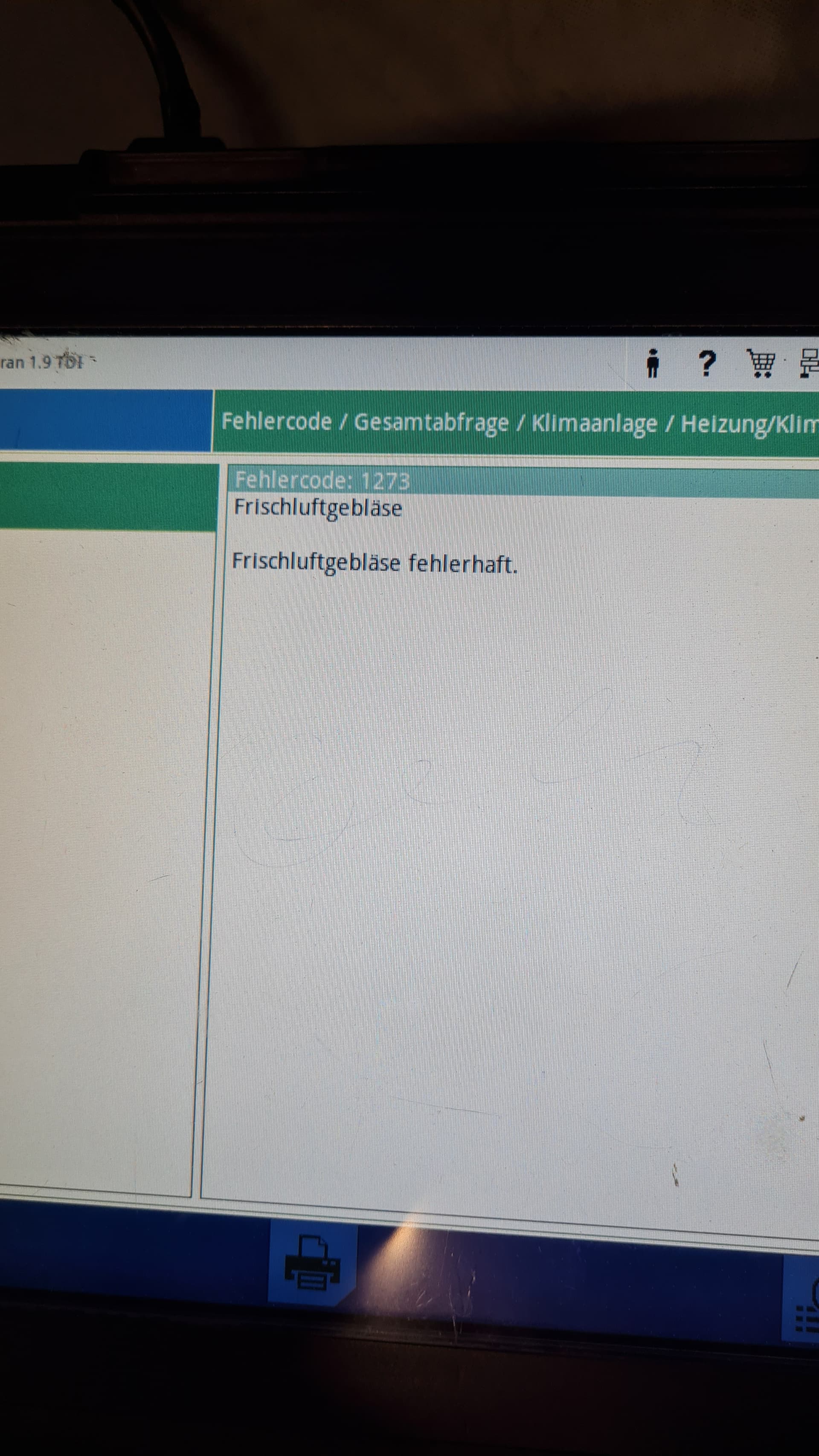

Hallo, viellen Dank für eure Ratschläge. Das Problem hat sich leider noch nicht erledigt, aber ich war es :wink:. Ich war am WE bei ATU, die für 20min. Rumstehen unglaubliche 30 pirpen haben wollten und mir den Fehler auch nur zum Abfotographieren hingehalten haben.
Fehler ist lt. Diagnose: code 1273 Frischluftgebläse defekt

Defekt ist keiner der Stellmotoren, sondern das Frischluftgebläse.

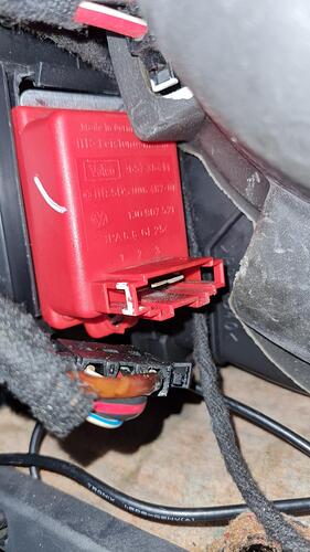

Stichwort „Igel“ (Gebläserelais):

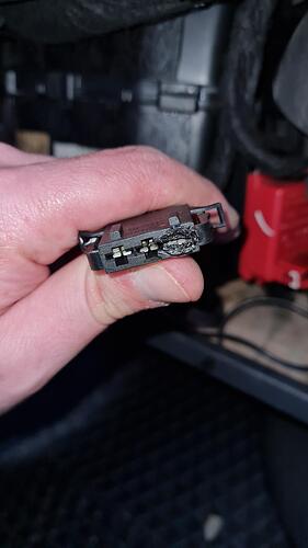

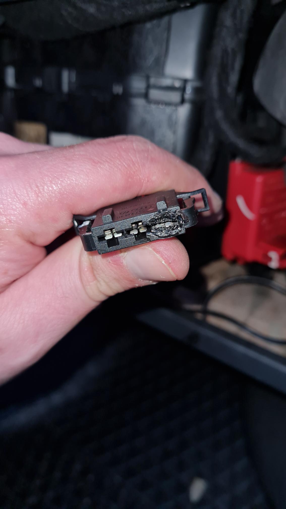

Ich habe also den leinen roten Kasten am Gebläse abgeschraubt (ist nur eine Trx 20 Schraube und die Abdeckung ein wenig verschieben) und siehe da- der kleine Stecker am Relais war total verschmort. Das Relais dementsprechend auch und meine Frau meinte dann auch noch " dass riecht genauso wie als es kaputt gegangen ist"
So ich hab mir um die Ecke beim Schrauber nun nen neuen Stecker besorgt und warte auf die Igel lieferung. Dann hoffe ich, das Übel ist dann endlich vorbei.
Frage: wie funktioniert der Igel? ich habe die Rippen im Gebläse gesehen und die Stacheln vom „Igel“ aber es gibt ja keine direkte verbindung zu irgendwas. möchte ich gerne verstehen.

Die Leitung zu dem Schmorkontakt sieht auch schon leicht knusprig aus.

Wie sieht denn dein Regler unter der Kappe aus?

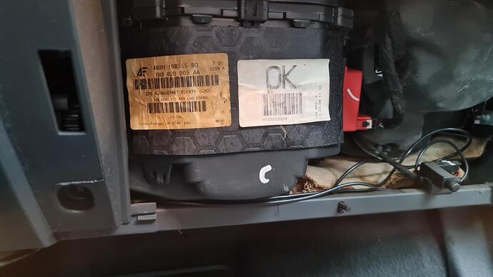

Ursache für das ganze kann ein schwergäniges Gebläse sein…

Lt. hier als Step-Down-Wandler:
Das auf jeden Fall prüfen.
Motor ausbauen (Riegel ziehen, dann drehen):
Bei unserem Galaxy kam die schwergängigkeit erst nach längerer Laufzeit, kalt hat der sich leicht drehen lassen
Ich würde alles erneuern und Ruhe ist
So, Gebläse pustet wieder. Allerdings kommt nichts aus der Mittelkonsole und den direkten Gebläseaustritten. Muss ich mir irgendwann nochmal anschauen. Es war tatsächlich „nur“ der kabelbrand am Vorwiderstand.
