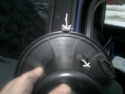

Hallo , Kabelbruch würde ich ausschließen 2 Möglichkeiten entweder Kohlebürsten Lüfter ( Handschuhfach raus und Motor ausdrehen der Motor ist mit 3 Gummistöpsel am Gehäuse befestigt je nach zustand Kohlebürsten ersetzen oder wenn die wicklung vom Motor auch runter ist muß ein neuer her ! 7M1 819 021 hab jetzt einen von Hella drin ca 150,00 Euro.
oder das Steuerrelais ist defekt ! aber wenn der Lüfter garnichts mehr von sich gibt ist es der Lüfter bei einem defekten Relais ist es meistens so das die lüftung nur noch auf 3 oder 4 funktioniert einfach mal nachsehen.
hoffe konnte dir helfen !
