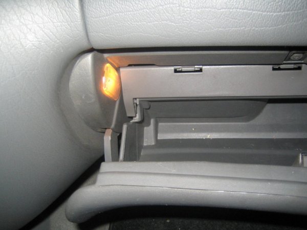

Los geht es mit der Demontage des Handschuhfachs:

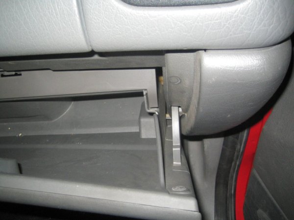

Deckel öffnen und kräftig nach oben ziehen, bis die Scharnierbolzen aushaken.
Schön parallel zur Vorderkante des Handschuhfachs nach oben ziehen. Kurzer Ruck, dann gehts.
Es ist aber vielleicht hilfreich, wenn der Innenraum (und die Teile) bei der Operation warm sind, dann hat das Kunststoff bessere Chancen nachzugeben.
Die Scharniere sind richtig stabil, da kann normalerweise gar nichts passieren.

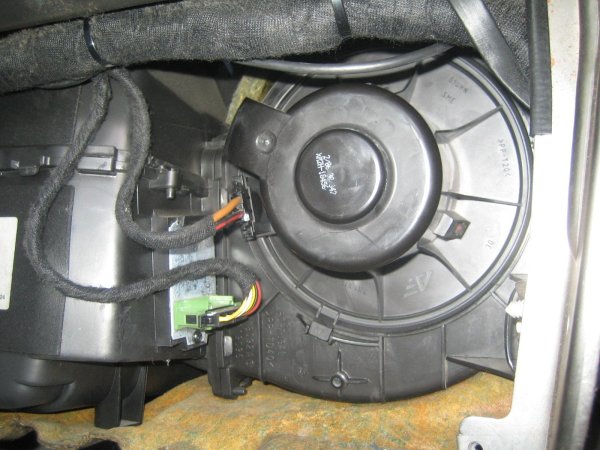

Ohne Deckel seht ihr folgendes Bild:
Unten links wo der Stecker in den grünen Anschluss geht, das ist der Vorwiderstand.
Die Schraube lösen und schon habt ihr den Vorwiderstand in der Hand.
Auf dem Bild ist es das rote Teil und hat etwa die Größe einer Zigarettenschachtel.

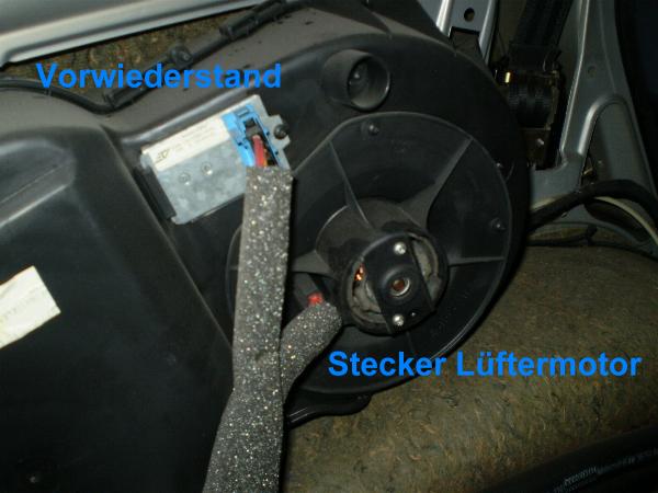

Falls das hintere Gebläse Probleme macht: auch dort sind Vorwiderstand bzw. Regler (bei Climatronik) verbaut.
Hier eine kurze Anleitung wie ihr da ran kommt (geklaut von Dr. Cache
- An der C-Säule den Anschnallgurt ganz oben und ganz unten abschrauben
- Die Verkleidung der C-Säule entfernen (1 Schraube hinter Kappe und noch ein Clip ganz oben)
- Die Verkleidung unterhalb der hinteren, linken Tür entfernen (Einstieg)
- Die Gummidichtung der hinteren, linken Tür abziehen
- Den Anschnallgurt An der D-Säule links oben abschrauben
- Die Verkleidung der D-Säule links entfernen (2 Schrauben hinter Kappen und 2 Clipse ganz oben)
- Die Gummidichtung der Heckklappe abziehen
- Die Leiste unten am Schloss der Heckklappe entfernen (ist nur geclipst)
- Den Führungsbock (leicht Dreieckig) links am Rahmen abschrauben (die Plastikverkleidung ist in der Mitte mit einer keinen Kreuzschraube befestigt!)
- Die Kunststoffschraube unten in der Mitte der Heizungsverkleidung ganz rausschrauben
- Die Verkleidung der Heizung nach oben abziehen (geht schwer, ist oben in Laschen eingehangen und gleichzeitig in die Fensterdichtung gequetscht)
Der Vorwiderstand für das hintere Gebläse hat die Nummer 7M0959263E und kostet 29,16 € incl. 19% Mwst. Der Gebläseregler 1J0907521 kostet 91,51 € incl. 19% Mwst. (Stand Nov. 2012).
Hier ein Bild mit demontierter Verkleidung (und Thwfrank junior):
Und hier sieht man auch den hinteren Vorwiderstand:
