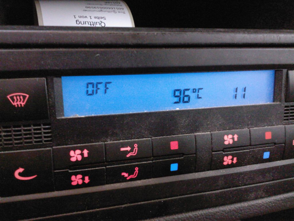

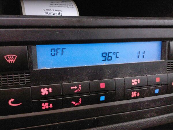

So sieht das dann aus:
Um wieder in den normalen Modus zu kommen, einfach die AUTO-Taste drücken!
