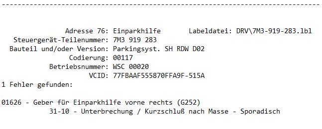

Z. B. so sieht dann die Meldung aus:
Fehler PDC

War heute beim „freundlichen“. Der hat mir den Fehlerspeicher ausgelesen. Mit einem mega macs 50 Gerät. Fehlercode(s) 1549 Versorgungsspannung Einparksensor. Zusatzinfo vom Steuergerät zum Fehlercode: Kurzschluss nach Masse.
Wer macht den Kurzschluß. Kann das ein Kabel sein. oder oder oder. Wo fange ich da an zu suchen?
Das ist vermutlich ein Sensor. Der Reihe nach abstecken und kontrollieren ob der Fehler weg ist.
